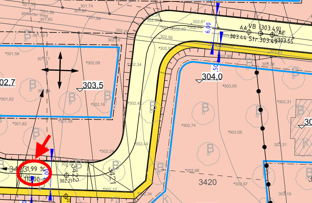

Ausschnitt vom Grundstück (inkl. Soll und Plan Höhenlinien) habe ich angehängt.
Grundstücksgrenzen und -maße leider Fehlanzeige - sag´ mal lieber, wie der Bebauungsplan heißt, damit ich den selber im Original lesen kann, so taugt das nichts.
ValeolKB schrieb:
(Das einzige war, dass meine Frau Luftsprünge gemacht hat, als sie 1,5 Meter Kniestock gehört hat)
Ziemlich naiv. Anderthalb Meter Kniestock, da wird sie kaum "über´s Lenkrad gucken können", d.h. von den Fenstern bloß die Rahmenunterkanten sehen. Das wünscht man sich nur, wenn man nicht bis Pi zählen kann
Im Planausschnitt sehe ich eine Knödellinie. Meint die Traufhöhe tal- oder bergseitig ?

@11ant : Rappenberg 4 , Gemeinde Kirchberg Murr
Achtung: im BB ist die Teilung der Grundstücke noch nicht so wie es endgültig ist. Da gibt es parallel aber noch das Bauaufteilungsdokument als pdf zu finden.
Die Höhe der Traufe bemisst sich an der vorgegeben maximalen Fußbodenhöhe (304 bei uns)
@ypg : 2 vollgeschosse ist vorgegeben. Wie das technisch mit der Traufe funktionieren soll, ist mir aber schleierhaft
Bodengutachten lassen wir sobald möglich machen.

ValeolKB schrieb:
Die geplante Straße liegt am Visierbruch bei 303,49, dh. mal mindestens 50cm über Grundstücksniveau.
Das ist aber auch der höchste Punkt. Danach fällt die Straße mit 1,99%. Da der Bezugspunkt als Höchstmaß aufzufassen ist, schließe ich mich der Aussage der Architektin vollumfänglich an.
Mit Gauben und/oder Zwerchhäusern.

@Escroda
Woran hast du jetzt die 1,99% erkannt?
Escroda
18.10.20 10:32
Straßenentwurf mit Kurven, Pfeilen, Höhenangaben und Baubereichen (304.0/303.5).
