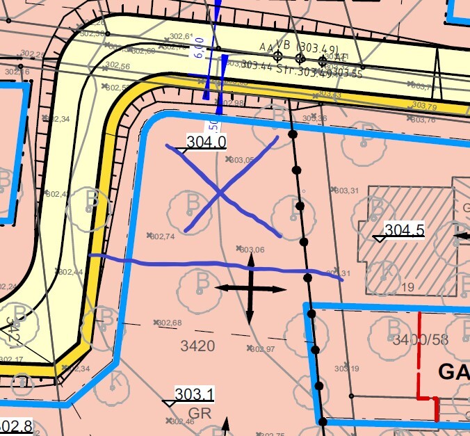

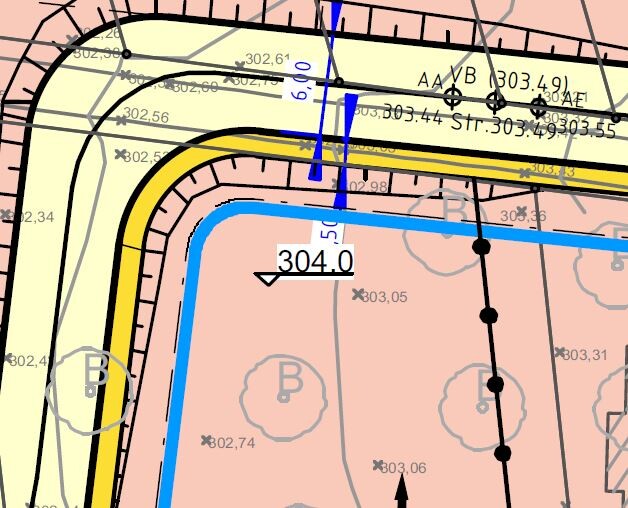

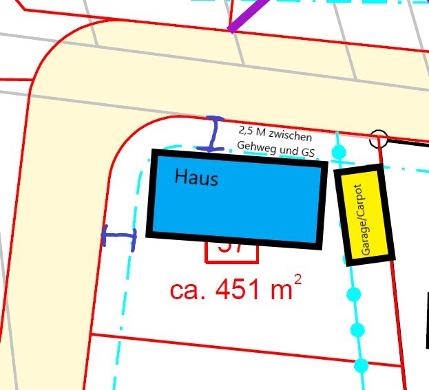

Ich hab es jetzt mal schnell gezeichnet wie es aussehen soll (Haus und Garage sind nicht maßstabsgerecht. Haus = ca. 8*12M und Garage max.3x9 plus an Breite was halt dann am Schluss möglich ist). Wir wollen das Haus soweit wie möglich nach Norden ziehen und Garage als Grenzbebauung. Vor dem Haus wie auch vor der Garage sind 2,5M Abstand zur Straße. Von der Straße zum Grundstück ist ein Gefälle von ca. 50 CM. Die Höhenlinien sind im BB Bild zu finden
@11ant
Die Knödellinien sind nur die Grenzen zwischen unterschiedlichen Vorgaben bei der Grundflächenzahl und hier zufällig auch das Bebauungsfenster.
Grundrissplan: Blaues Haus-Rechteck neben gelb-schwarzem Garage/Carport; ca. 451 m².

Also vom Grundsatz her, wirst du gut hinkommen und knapp über Straßen Niveau landen können.
Für den Rest des Grundstückes kannst du ja aushub der anderen Bauherren nehmen. Da bist du insgesamt fein raus

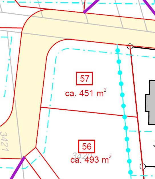

Lageplan eines Baugebietes: gelbe Straßenführung, blaue Leitungen, schwarze Pfeile und Koordinatenangaben.
Lageplan: Grundstücke 56 und 57 mit roter Umrandung, Flächen ca. 493 m² bzw. 451 m².
