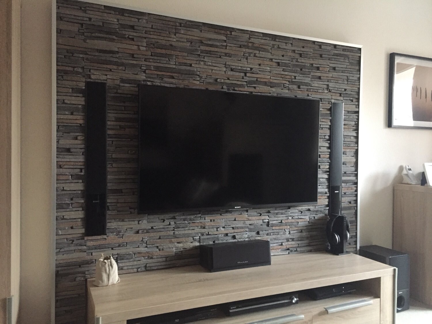

winnetou78
30.01.18 14:53
Großer Flachbildfernseher an Steinwand, flankiert von vertikalen Lautsprechern; Soundbar unten.
