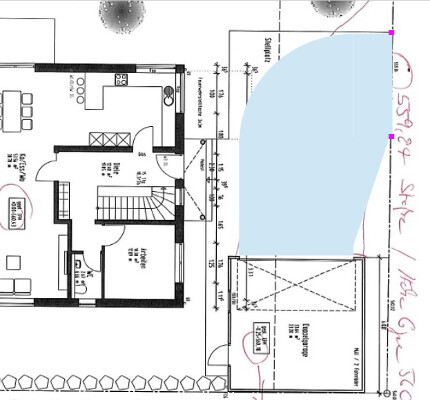

exto1791 schrieb:
22cm wären es von Straßenniveau bis Garagenhöhe. Die Garage sitzt aber aktuell nicht auf Bordstein/Straßenhöhe sondern auf der Unterkante der 2. Stufe.
Wenn ich die Garage auf Bordsteinhöhe setze, dann muss ich noch deutlich mehr Stufen einplanen.
Warum auch immer die Garage nicht auf ihrer Planhöhe steht, mit Stufen sehe ich da garnichts. Aus meiner Sicht kann die Auffahrt (siehe meine Zeichnung) von den zwei pinken Punkten ausgehend, als beliebig schiefe / verdrehte Ebene auf die Toreinfahrt zulaufen.

exto1791
12.10.21 07:33
Selbstverständlich! Das war aber nie der Punkt... Der Punkt war die Steigung an der Garage mit knappen 40cm (was wir zumindest dachten 😀)
Gestern hat sich nochmals herausgestellt, dass wir den Bezugspunkt von der rechten Hausecke genommen hatten anstatt den Punkt von der linken Ecke. Ist aber auch keinem Menschen aufgefallen im privaten Umfeld, sowie auch selbst dem GU nicht auf den ersten Blick.
Sind jetzt erleichtert!
Haben nun 18cm Steigung am Garageneck als höchsten Punkt (das ist definitiv möglich entsprechend abzufangen) und die "Einfahrt" fällt dann mit ca. 5% über die ca. 7 Meter entsprechend ab.
Ein ziemliches Wirrwarr - aber jetzt gott sei dank geklärt und dies ohne Einschränkungen 🙂
Danke euch auch für die Hilfe / Argumente / Ideen!!
