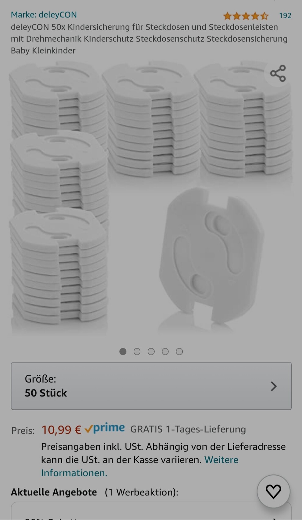

Winniefred24.01.21 17:51
Unser Schutz war zum Reindrehen und konnte mit dem Stecker eines elektrischen Geräts wieder rausgedreht werden. Wenn man also zum Beispiel zum Saugen die Steckdose doch brauchte, ging das im Handumdrehen.
