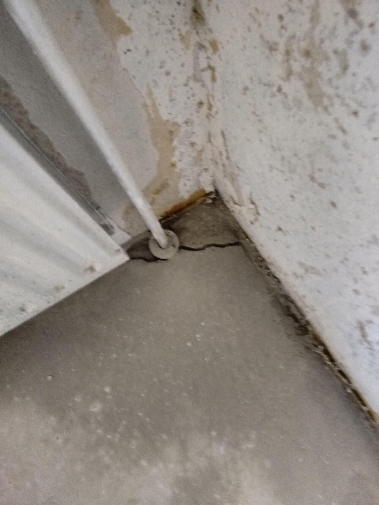

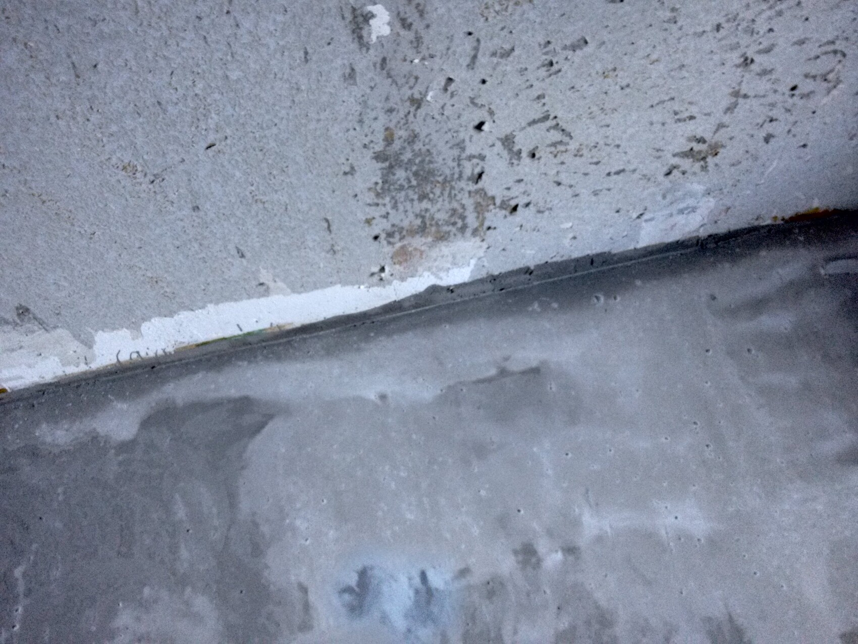

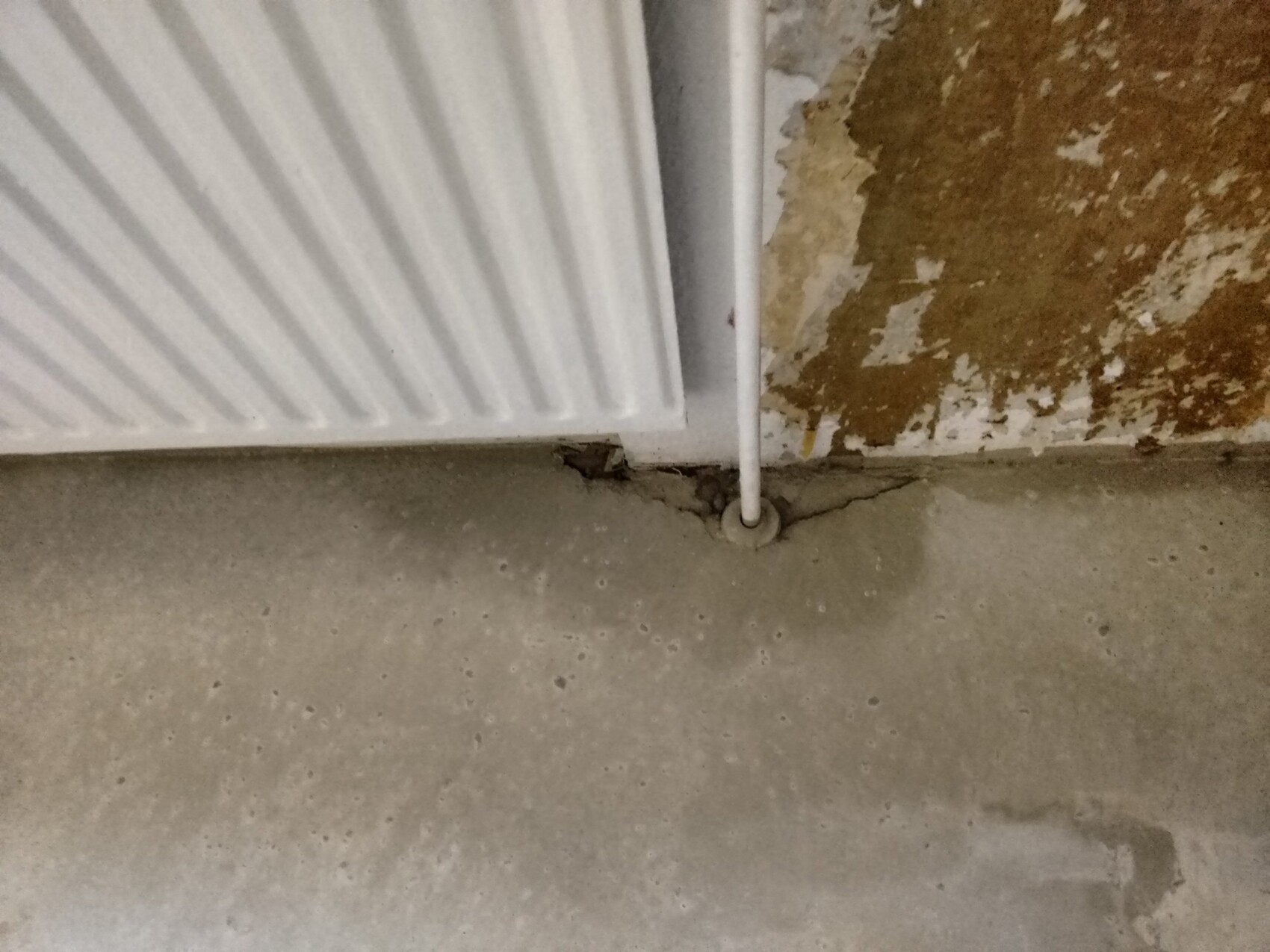

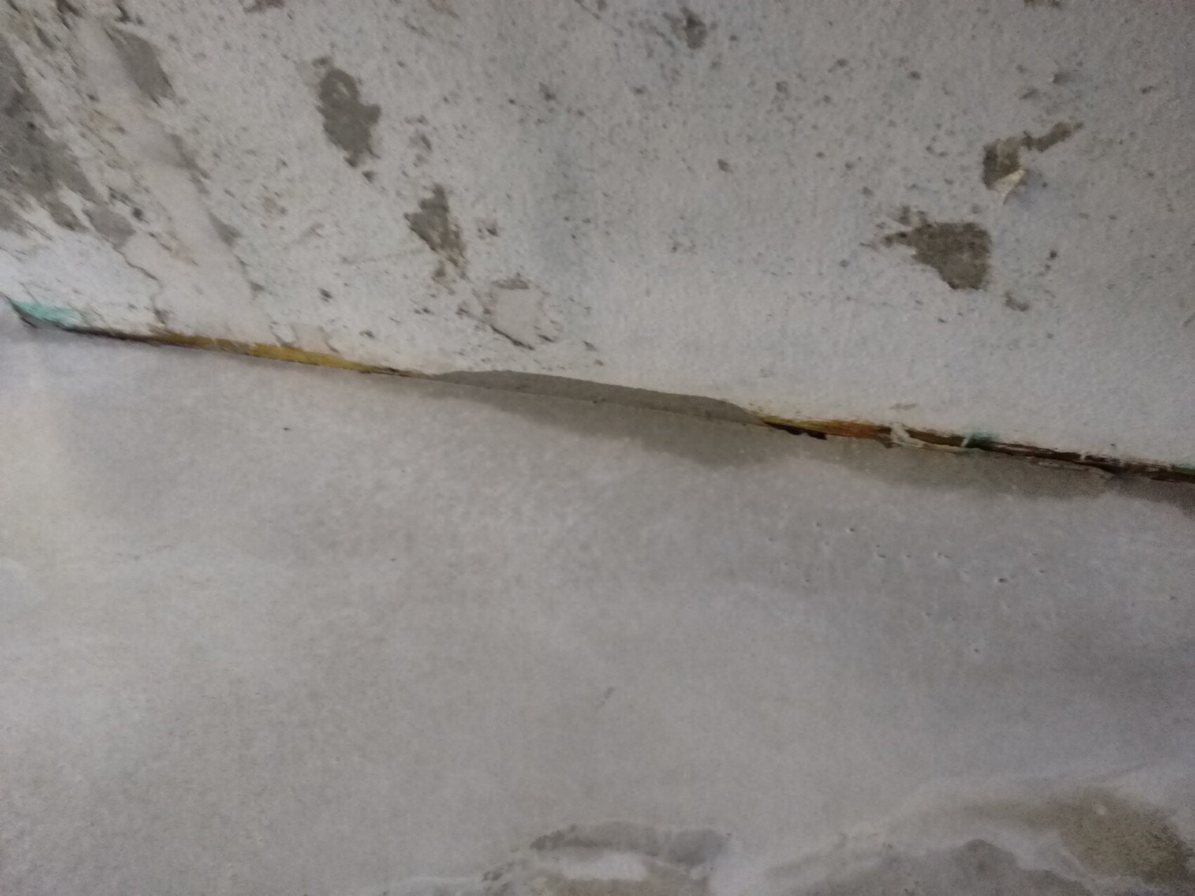

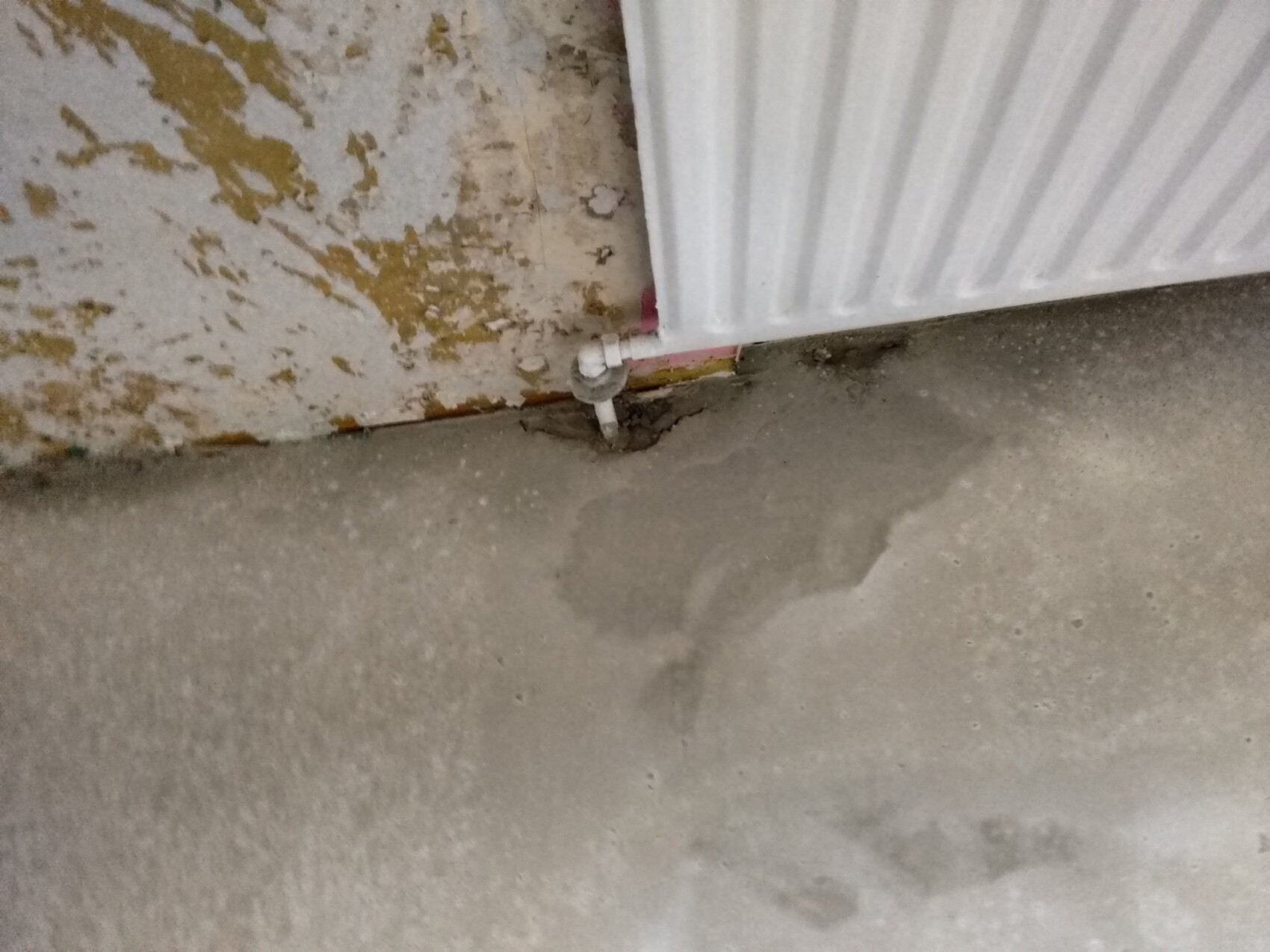

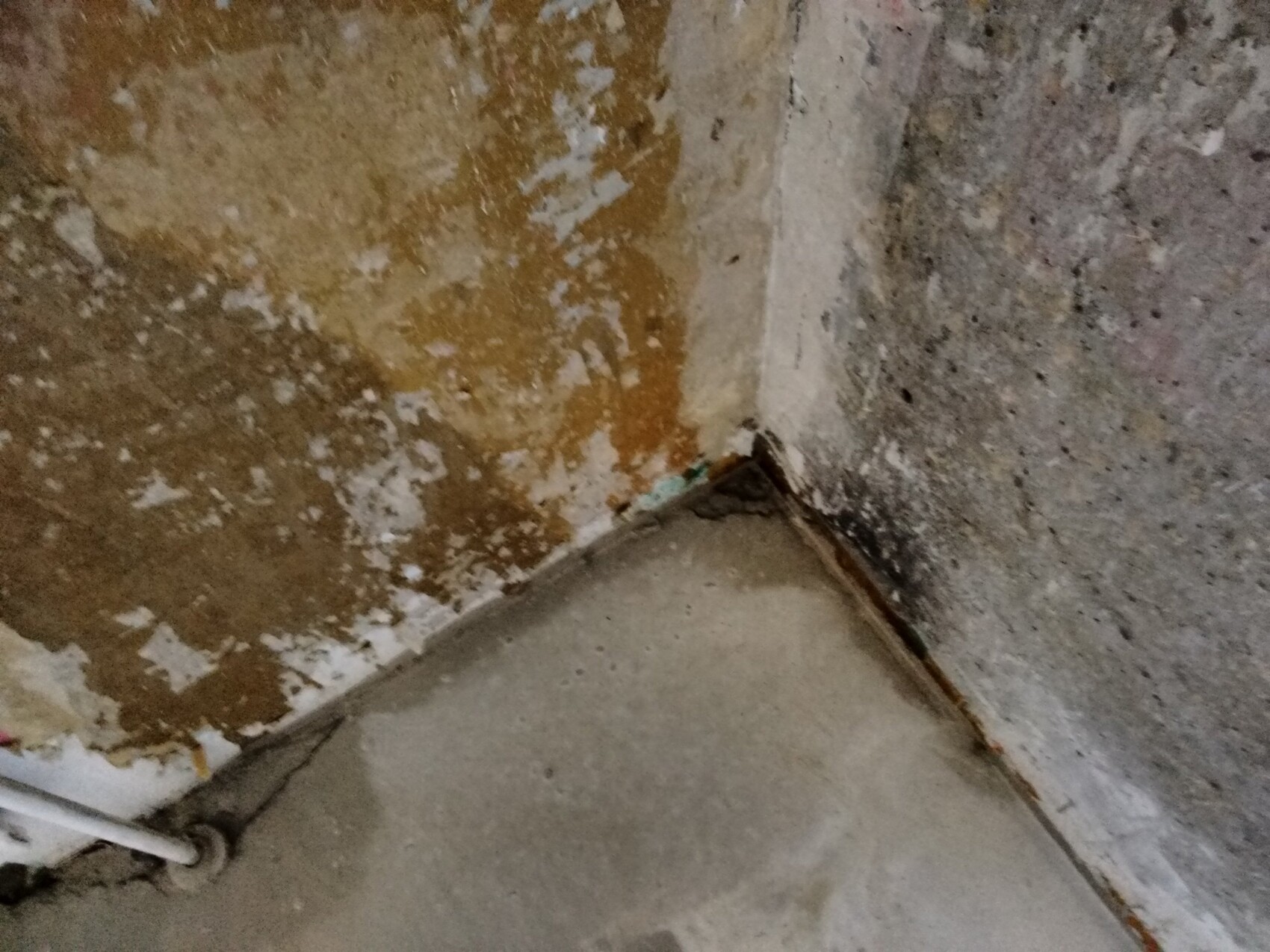

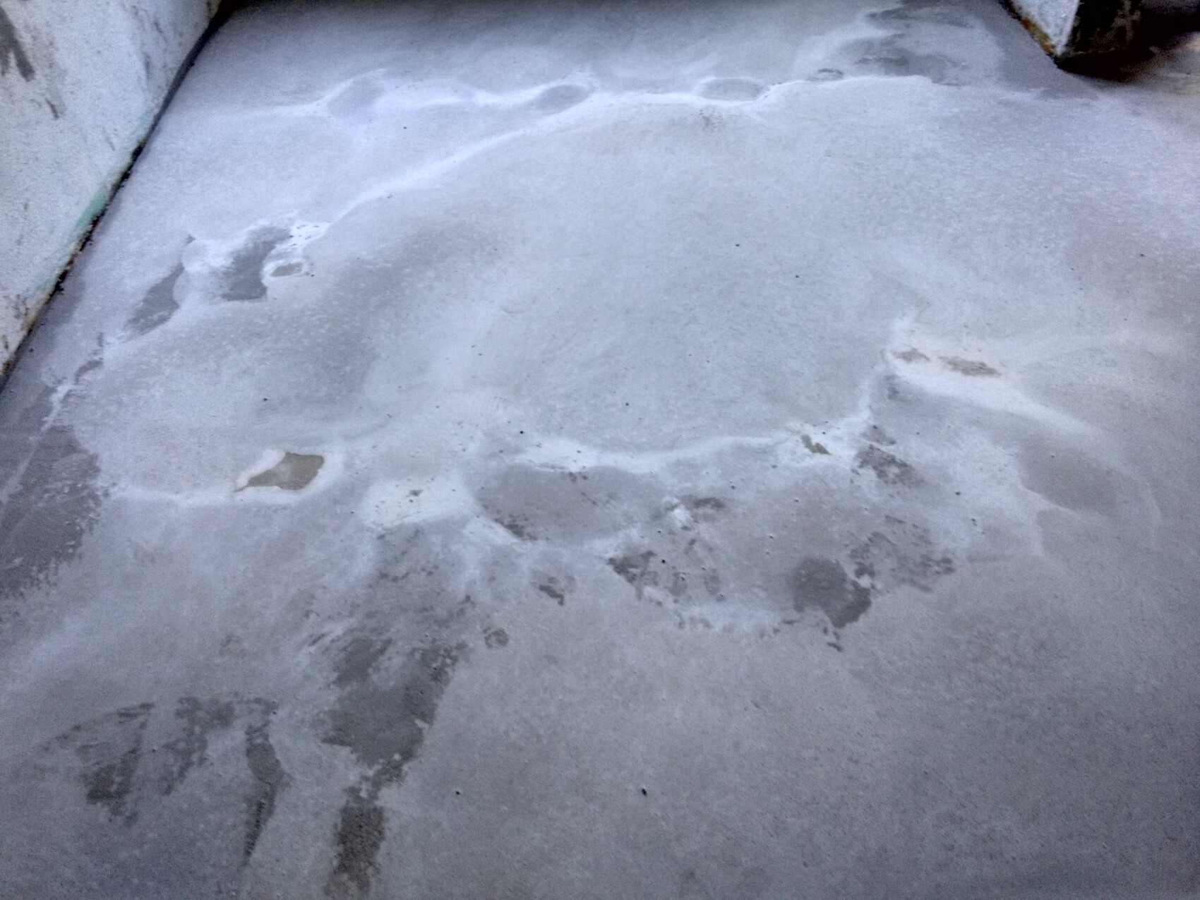

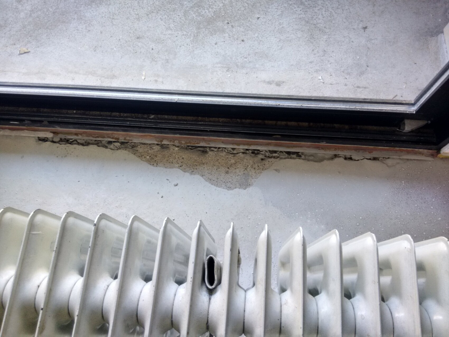

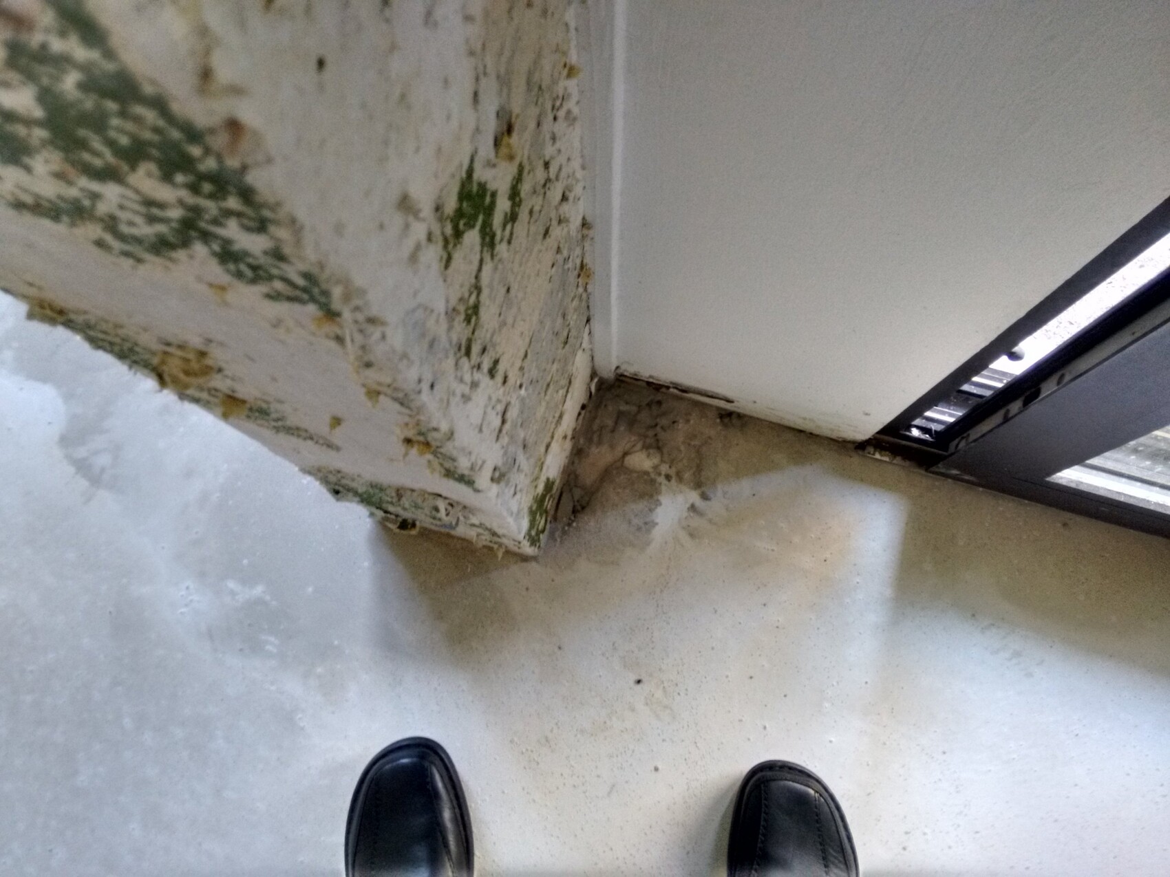

ich habe heute bei einer Besichtigung eine Wohnung gefunden, die mir prinzipiell gefallen hat.
Allerdings ist mir aufgefallen, dass zwischen dem Boden und der Wand an vielen Stellen Löcher existieren und teils bereits mit Zement aufgefüllt wurden. Auch im Boden selbst wurde teils großflächig ausgebessert.
Mir als Laien hat sich die Frage gestellt, ob dies Möglicherweise ein (Statik-)problem darstellen kann.
Baustoff ist Beton und das Baujahr ist 1979. Wohnung befindet sich in Etage 3/3.
Vielen Dank vorab.

nordanney10.10.18 21:19Die flächige Ausbesserung sieht nach Ausgleichsmasse aus, um den Boden eben zu bekommen.
Die Schäden an den anderen Stellen sieht nach viel Feuchtigkeit aus.
Grundstück. m.E. aber kein Statikproblem, nur ein Feuchteproblem.
nordanney schrieb:
nur ein Feuchteproblem."Nur"? Für mich sieht das nach heftigen (+langjährigen) Feuchte-Schäden Richtung Außenwand und Fenstern aus.
HilfeHilfe11.10.18 07:09korrekt, fachman reinnehmen und das ganz bewerten. ist schon mal gut das es dir aufgefallen ist, schlecht allerdings das es so auffällig ist das es fast zu viel ist
