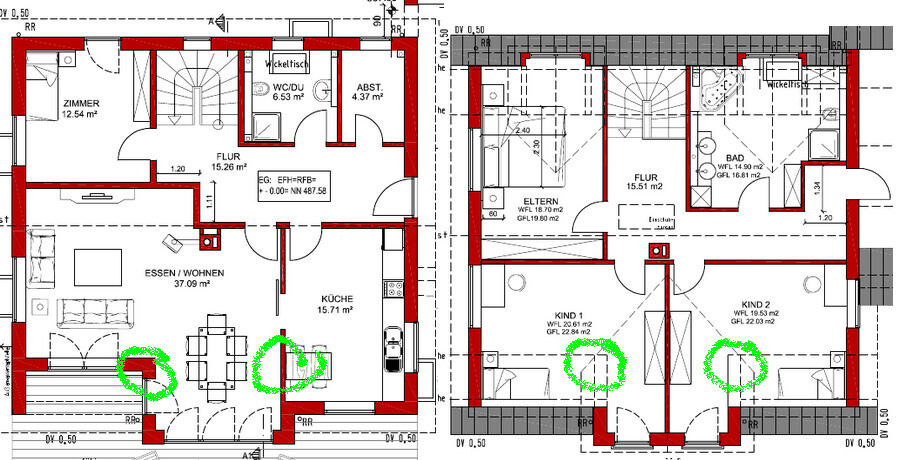

bei uns werden im EG in den (inneren) Ecken des Erkers vom Statiker Stahlbetonstützen geplant. Sowohl Energieberater, als auch Rohbauer, haben sowas noch nie gesehen. Ist das nötig? Hat das noch jemand so?
Uns gefällt die Vermischung der Materialien (Porenbeton vs Stahlbeton mit Dämmung) nicht.
Vielen Dank im Voraus!

Sind die Säulen statisch vielleicht nicht ausreichend sprich nicht druckfest...frag doch den Statiker warum die Stützen sein müssen er müsste es ja wissen.
19.05.17 20:08
Ist noch von diesem https://www.hausbau-forum.de/threads/efh-grundriss-mit-keller-version-2.15596/ Haus die Rede ?
Enden darüber möglicherweise Seitenwände des Zwerchgiebels (die Zeichnung ist nicht so eindeutig) ?

Es ist noch das Haus, zumindest die Außenwände passen noch.
Die Stahlbetonstütze sind an den inneren Ecken geplant, nicht an den äußeren. Ich kann gerade leider kein Bild hochladen, wird ggf. noch nachgeliefert.

wir haben auch einen Erker und bei uns ist eine innere Stütze aus Beton gegossen worden. Dort liegt in der Erdgeschossdecke ein Stahlträger auf, er verbindet Wohnzimmerwand mit Küche. Der Stahlträger wurde wegen der Statik gebraucht.
