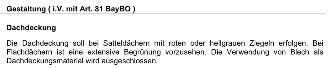

Dort steht hellgrau und rot. Rot geht von hellrot bis braun. Hellgrau nur das Steingrau.
Die Frage war, was genau im Bebauungsplan steht und das steht sicher nicht so im Bebauungsplan.

Also wir haben jetzt mit einem Nachbar gesprochen, dessen Pfannen auch zwar rot, aber so wie unsere eher dunkelrot, sogar bräunlich sind. Er hatte wohl damals auch exakt dieses Schreiben bekommen und nach Nenneung der Herstellerangabe waren die zufrieden. Abdecken und mal eben neu kaufen wäre eh keine Option. Im Bebauungsplan ist nur eine Farbgruppe vorgegeben, es steht sogar wörtlich "in Rottönen". Da würde ich es bei unserem WeinROT sogar auf eine Klage ankommen lassen
Gut, Klagerisiko muss man abwägen. Vielleicht hat ihm die Farbe selbst nicht so gut gefallen, dass er sich widerstandslos gebeugt hat.
bla bla bla.
Dachvorschriften: Satteldächer Ziegel rot/hellgrau; Flachdachbegrünung; Blech ausgeschlossen
