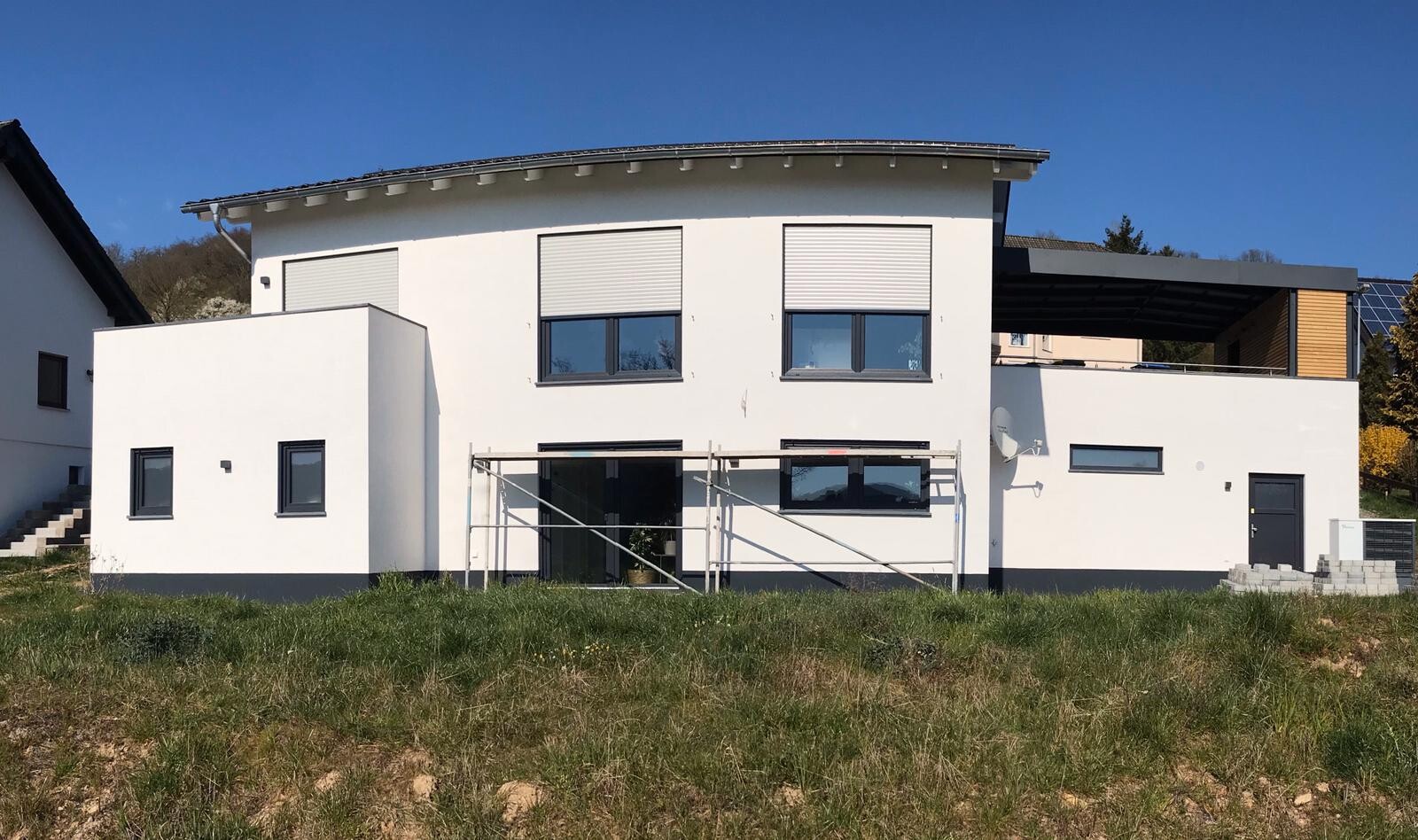

Wir haben drei sehr große Fenster in unserem Wohn- und Essbereich, die zum Süden ausgerichtet sind.
Dementsprechend wird es auch extrem warm, sobald die Sonne dagegen scheint. Wir haben also in der Sommerzeit fast immer alle Rollläden unten, absolut dunkel hier.
Wir haben jetzt den Tipp bekommen, außen Spiegel-Folie anzubringen. Bringt das wirklich den gewünschten Effekt? Hat irgendjemand damit Erfahrung?
Danke und Grüße

Bringt nix.
Recht effektiv sind Außenmarkisen und auch einigermaßen bezahlbar.
Das richtige sind Raffstores, aber dann wird's teuer beim nachrüsten.

Die Nachbarn bedanken sich bestimmt bei Spiegelfolie.

Wir haben ein hanghaus, wohnen/essen ist oben und unten kriegen wir jetzt eine Terrassenüberdachung. Schau mal das Bild, da oben Markisen drüber? hm.,
Moderne weiße Hausfront mit großen Fenstern, Baugerüst vor Eingang, grasiger Vorgarten

Bedenke das Sonnenschutzfolien oder Spiegelfolien dauerhaft die Sonne „aussperren“ somit ist es je nach Durchlässigkeitsgrad ähnlich den Rollläden immer dunkel und man braucht früher als üblich Kunstlicht als zusätzliche Leuchtquelle. Sprich z.B. auch an einem bewölkten Tag.
Im Winter entgehen dir die solaren Gewinne.

Außenraffstores
