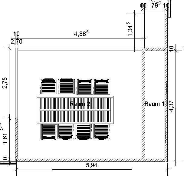

abc12345
17.02.24 17:06
Ich hatte mich noch nicht weiter damit auseinder gesetzt, wäre also noch akut.
hanghaus2023
17.02.24 19:33
Ist das denn Baurechtlich schon geklärt?
Wie lang sollen denn die Wandstummel werden?
Sind Fenster vorgesehen?
Ist da eine Bodenplatte geplant?
abc12345
20.02.24 09:40
Baurechtlich ist das alles schon geklärt
Maße habe ich mal lt. aktuellem Plan beigefügt.
Keine Fenster vorgesehen. Geschlossene Wandflächen grenzen an Nachbargrundstück. Gartenhaus steht auf Grenze (alles geklärt)
Es soll keine Bodenplatte geben.
Holzboden steht auf Erdnägel oder wenn baulich einfacher umzusetzen dann kann mit einbetonierten Zugeisen gearbeitet werden um die Last des Daches über die Wände abzufangen
Dach hab ich gewusst auf dem Plan mal weg gelassen. Wird ein Flachdach. Entwässerung erfolgt in Zisterne. Je nach Statik entweder als reines Dach oder begrüntes Dach / Aufbau mit Photovoltaik-Panel
