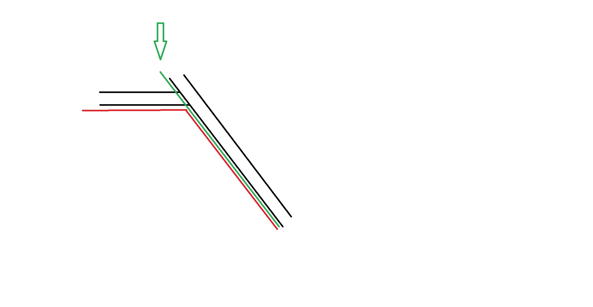

dertill schrieb:
Um undichte Stellen an der Luft- und Dampfdichten Ebene auszuschließen, fällt mir spontan nur die Messung der Oberflächentemperaturen an den fraglichen Stellen ein. Vielleicht hat jemand anders noch bessere Ideen.
Wenn der Luftzug "von innen" käme, wäre es mir ja am liebsten. Dagegen spricht, dass er tatsächlich nur bei stärkerem Wind (außen) zu spüren ist - und dann auch in "merklich kühl" - also eher nicht Zimmertemperatur...
Dr Hix30.10.18 13:34
Gunnar76 schrieb:
Hohlraum hinter dem Rigips
Ist der evtl. nicht zum Spitzboden hin dicht? Dampfbremse bis an die Kehlbalkenlage gezogen und dann weiter unterhalb der Decke und jetzt pfeift die kalte Luft vom Dachboden durch die Installationsebene?!
Edit: Skizze eingefügt. Rot = Dampfbremse, Grün = Hinterlüftung

Gunnar76
30.10.18 14:39
... könnte sein. Vielleicht komme ich dort zuerst ran, weil verschraubte Spanplatten drüber sind. Andererseits ist der Luftzug auf der Schräge der Wetterseite deutlich stärker....
Dr Hix30.10.18 15:10
Das stünde meiner Vermutung ja nicht entgegen. Auf der Wetterseite hast du auch den Wind und wenn der im Spitzboden zwischen den Ziegeln durchweht hast du auf dieser Seite vermutlich auch eher Zugluft in einer offenen Installationsebene, als auf der Lee-Seite des Daches.

Dr Hix31.10.18 10:05
Ich merke gerade, dass ich Unfug geschrieben/gezeichnet habe. Die Dampfbremse liegt laut deiner Beschreibung auf der Dämmung, nicht auf der Installationsebene (was auch ein merkwürdiger Aufbau gewesen wäre). Sorry!
Es läuft also wohl auf die von @dertill beschriebene Problematik hinaus. Irgendwo wurde geschlampt und die Stelle(n) gilt es nun im Nachhinein zu finden.
Imho sollte da ein Profi ran, der hat auch das nötige Gerät, um das minimalinvasiv durchzuführen (z.B. Endoskop).
Das muss unbehandelt am Ende nicht zwingend zu Schimmel führen, kann aber.
