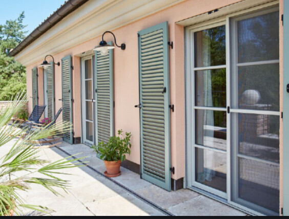

Sind sehr cool klappläden, aber ich empfehle von innen mit Kurbel. Das ist sehr komfortabel. Und der größte Haken ist der Preis, die sind in Aluminium nochmal gutes Stück teurer als Raffstore.
Verschattung braucht man bei KFW55. Sonst gehst du ein im Sommer..

nordanney schrieb:
Klassisch mediterrane Klappläden:
Gefällt mir optisch schon auch echt gut. Mal mit Frau und Bauunternehmen reden wie da die Möglichkeiten aussehen

Die Klappläden kann man auch als "Schiebeläden" ausführen. Kostet nicht viel und ist sogar leicht selbst zu bauen.
