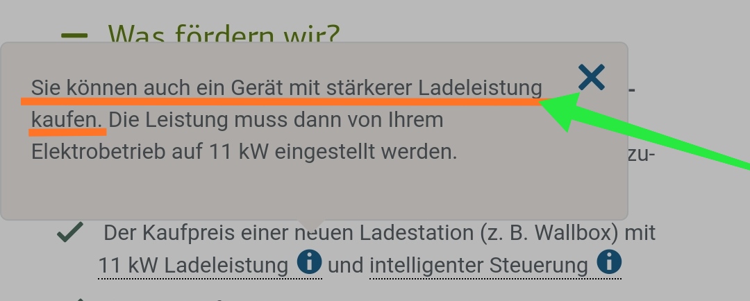

An alle anderen: Ab dem 24.11. gibt es ein KfW Programm, welches je Ladepunkt für E-Autos 900€ Zuschuss gewährt.
Das war mir viel zu niedrig. Noch bekommst Du in NRW viel mehr. 60% der Kosten (max. 2.000€) zzgl. 500€, wenn man gleichzeitig eine Photovoltaikanlage ordert => ich bekomme somit rd. 2.200€ aktuell. Läuft in dieser Höhe noch bis Ende November (und gilt auch für den Neubau, KfW nur für Bestand).
