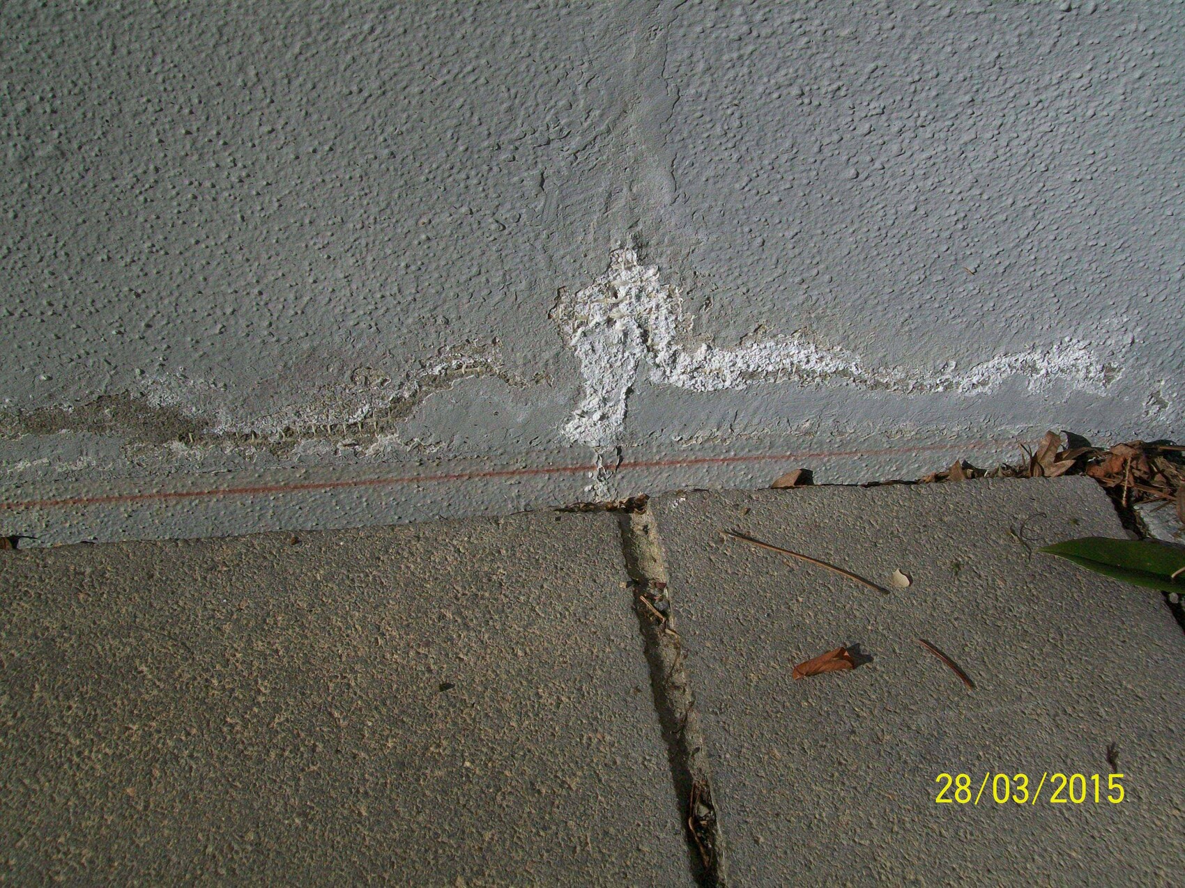

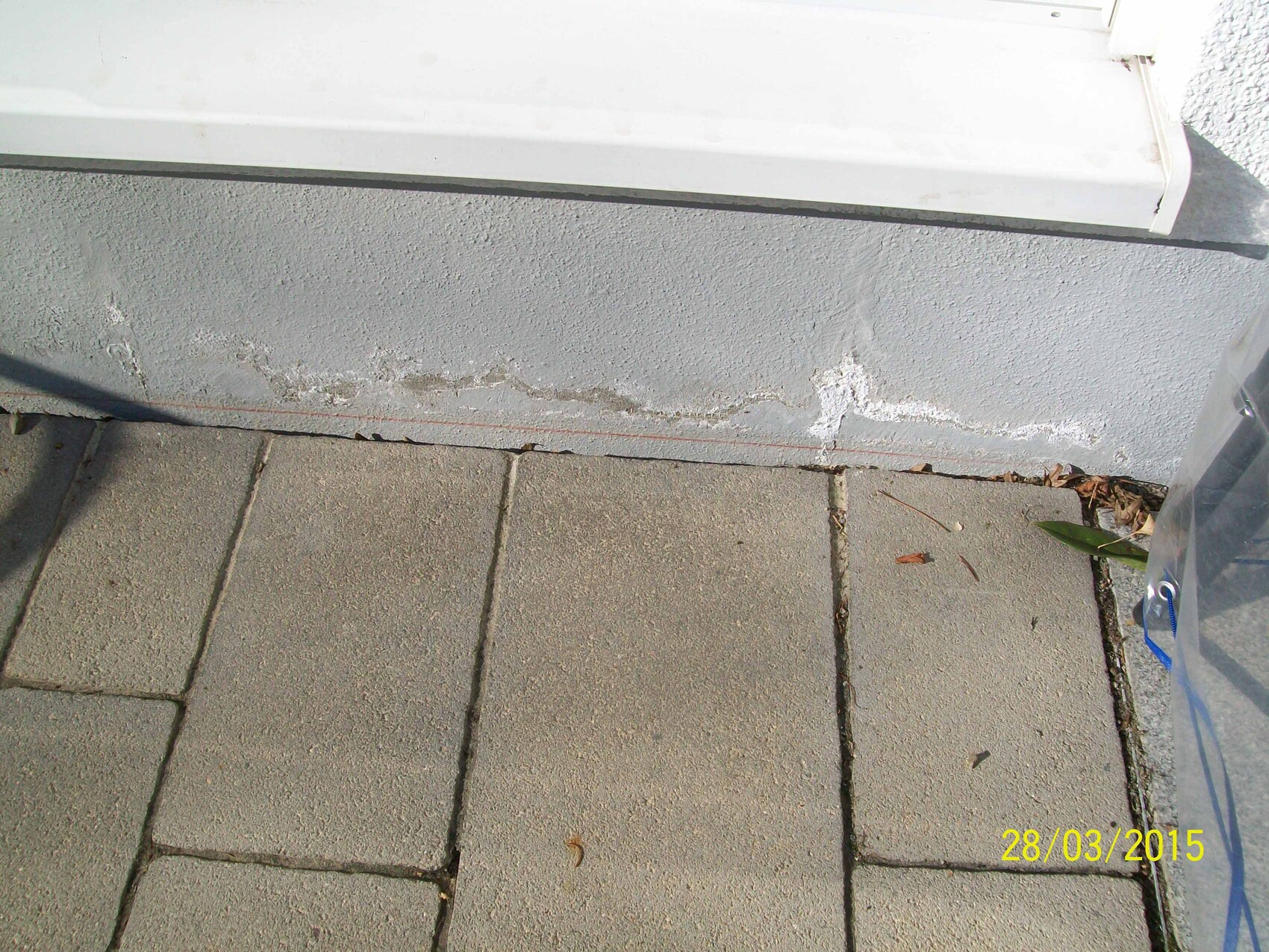

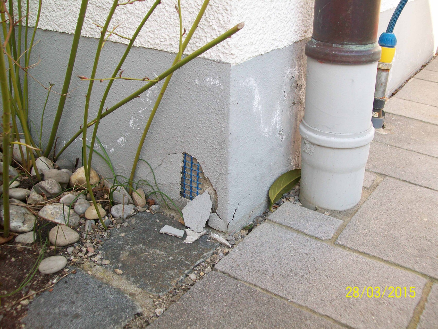

Guten Tag,
ich habe folgendes Problem:
Mein ca. 10 Jahre alter Sockelputz löst sich ab. Er blättert langsam ab und es scheint es kommt zu Kalkausblühungen.
Ob damals vom Putzer Zementputz verwendet wurde kann ich nicht mehr sagen.
Es ist so, dass der Sockelputz mit Armierungsgewebe auf das Mauerwerk aufgetragen wurde. Eine Dämmung ist nicht vorhanden, unterhalb des Sockelputzes ist die Perimeterdämmung samt Noppenfolie.
Jetzt stellt sich für mich die Frage wie saniere ich das am besten? Ich habe keine große Lust alles wegzuklopfen und neu zu machen.
Ich dachte z.B. an gut trocknen lassen, die maroden Stellen neu Verputzen und dann von Anfang Sockelputz bis 5cm über dem Pflaster an Flüssigkunststoff?
Was meint Ihr?

EveundGerd28.03.15 22:02
Sieht aus wie der Sockel am Haus meiner Schwiegermutter.
Dort wurde aufsteigende Feuchtigkeit diagnostiziert. Der Aufbau ist der gleiche, sogar das Pflaster liegt so dicht am Haus.
Der Rat des herbeigerufenen Sachverständigen war folgender:
Das Pflaster sollte nicht so dicht am Haus verlegt sein. Der Aufbau mit Perimeterdämmung samt Noppenfolie sollte neu gemacht werden.
Außerdem soll ein Kiesstreifen am Sockel gezogen werden. Die Feuchtigkeit würde dadurch nicht am Sockel stehen bleiben.
Die Folie darf erst nach Abschluss aller Arbeiten abgeschnitten werden, damit nichts zwischen Folie und Sockel “fallen“ kann.
Die schadhaften Stellen müssen abgeschlagen und neu verputzt werden.
Wir haben übrigens auch nach Flüssigkunststoff gefragt. Er meinte, dass würde nicht das Problem lösen.
Paddo5819
29.03.15 08:24
Danke für die Antwort!
Ja das schlimmste ist einfach das ganze Pflaster auszubauen.... Deshalb dachte ich daran eben die Noppenbahn die ja vorhanden ist aber viel zu tief mit Flüssigkunststoff bis OK Pflaster hochzuziehen.
Das könnte ich ohne Ausbau des Pflasters schaffen!
Wie weit schaut denn jetzt bei euch die Folie raus?
