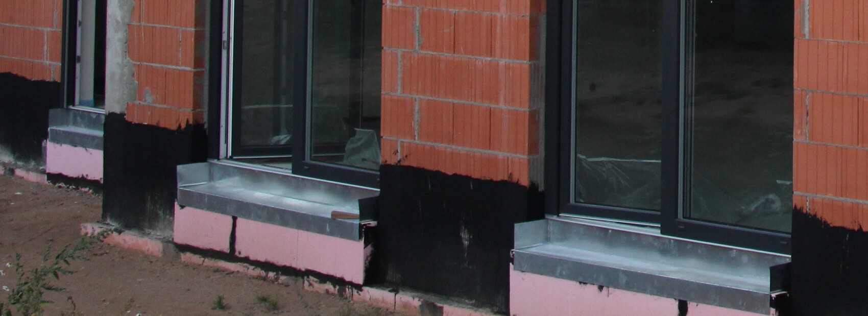

Mich plagt seit ein paar Tagen das Thema Sockeldämmung im Eingangsbereich bei uns. Es wurde vom GU die Sockeldämmung 20cm Stärke in allen Ein- und Ausgangsbereichen komplett durchgezogen (siehe Bilder). Diese ist ja alles andere als trittstabil und der Garten-Landschaftsbauer, der jetzt das Pflaster und die Außenanlagen machen will, meinte dazu das er hier nicht darauf pflastern oder eine Terrasse darauf legen kann, klingt für mich logisch.
Der GU meinte auf meine Rückfrage das ich ja gerne die Dämmung in dem Bereich entfernen könnte, es aber eigentlich so vorgesehen ist und hat auf das BDF Merkblatt "Sockelausführungen 03-04" verwiesen. Auf der Zeichung im Merkblatt sind aber im Eingangsbereich Sachen verbaut die bei uns ja gar nicht verbaut sind.
Wie gehe ich denn jetzt mit der Sockeldämmung um? Is das so schlimm wenn ich die bei den Außentüren entferne? Agedichtet wurde der Sockelbereich vor anbringen der Dämmung.
Weiß da jemand Rat?
Danke schön!
Hier mit der Sockeldämmung, man sieht schon die Delle vom drauftreten diverser Leute.....
Hier noch ohne Sockeldämmung (exemplarisch bei der Terrasse) mit sichtbarer Abdichtung:
Hier der Terrassenausgang mit Sockeldämmung:

Wir haben exter bei unserem GU einen Terrassenzugang mit flacher Aluschwelle (barrierefrei) beauftragt. Dieser hat eine Styrodurdämmung angebracht und den Bereich großflächig abgedichtet. Die Dichtmasse wurde so hart, dass sie sehr belastbar wurde. Direkt davor kam eine Ablaufrinne, dann wurde angefüllt. Auf die Abdichtung habe ich dann einzelne Punkte gesetzt und die Unterkonstruktion der Terrasse aufgelegt. Direkt neben der Rinne wieder, sodass die Belastung nicht zu groß ist.
Wie man das macht, wenn man auf die Abdichtung weiche Dämmung anbringt, das sollte ein Fachmann sagen können (von der Hausbaufirma). Der Gartenlandschaftsbauer hat in diesem Bereich vielleicht nicht die Expertise.

Aber jetzt mal ehrlich, was macht man denn in dem Fall? Dem GU ist es egal, und ich weiß nicht wie man es richtig ausführt. Weißt Du wie es geht?Auf den Bilder sieht es aus als hättest du noch 10 cm, das sollte ja reichen um mit Mörtel und Terrassenplatteb drüber zu gehen. Die Dämmung hängt ja nicht in der Luft und XPS (so siehts aus) hält das locker.
An der Terrasse hat der GU Fensterbretter in die Türen gesetzt und darunter die Dämmung. Ist mit Rollstuhl befahrbar
An der Haustüre wurde die Dämmung nicht verklebt, wir sollen soviel rausschneiden wie wir brauchen für das Pflaster und den Bereich noch mal mit Bitumenanstrich abdichten.

Moin,
an den Terrassentüren wurden bei uns Blechkästen zur Abdichtung verbaut. Siehe Bild.
In diesen Kästen stehen heute die Ablaufrinnen im Schotterbett.
An der Haustür ist bei uns keine solche Blechbüchse verbaut (Hm.. Warum eigentlich nicht?) Das Hauseingangspodest ist mit großen Granitplatten belegt, die letzten 10 cm an der Haustür liegen nicht auf der Dämmung auf, sondern schweben.

Auf den Bilder sieht es aus als hättest du noch 10 cm, das sollte ja reichen um mit Mörtel und Terrassenplatteb drüber zu gehen. Die Dämmung hängt ja nicht in der Luft und XPS (so siehts aus) hält das locker.Ok vielleicht habe ich mit den Fotos von der Terrasse das Thema unbewusst in die falsche Richtung gelenkt. Lassen wir die Terrasse mal außen vor, die Haupteingangstür sieht ja genauso aus. Ja zwischen Dämmung und Türabschlussleiste sind es 10cm. Das würde schon reichen für Splittbett und Pflaster, aber die Sockeldämmung hängt tatsächlich in der Luft, Sockeldämmung geht nicht bis ganz auf den Boden, und die Dämmung hält da nie was aus wenn ich die schon mit dem Daumen eindrücken kann.....also ich kann mir beim besten willen nicht vorstellen wie man das lösen kann, außer man schneidet die Sockeldämmung in dem Bereich komplett raus.
Das mit dem Daumen eindrücken würde ich nicht überbewerten, das kann man bei der Dämmung unter der Bodenplatte auch und da steht ja das ganze Haus darauf.
Auch wird man unter der Dämmung dann ja auffüllen und verdichten, am besten mit Beton. Da kann man einfach drüberpflastern. Wenn bei euch jetzt nicht irgendetwas ganz dumm ist, was man auf den Bildern nicht einschätzen kann ist das kein Problem.
Die ABdichtung Mus natürlich passen, das ist wesentlich wichtiger.
