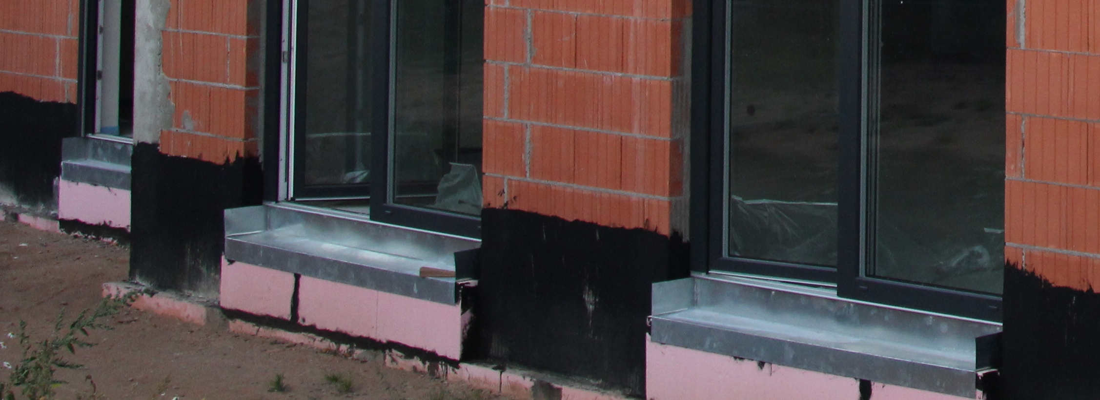

Moin,
an den Terrassentüren wurden bei uns Blechkästen zur Abdichtung verbaut. Siehe Bild.
Außenansicht eines Rohbaus mit roten Ziegeln, schwarzen Abdichtungen am Sockel und Glasfenstern.
In diesen Kästen stehen heute die Ablaufrinnen im Schotterbett.
An der Haustür ist bei uns keine solche Blechbüchse verbaut (Hm.. Warum eigentlich nicht?) Das Hauseingangspodest ist mit großen Granitplatten belegt, die letzten 10 cm an der Haustür liegen nicht auf der Dämmung auf, sondern schweben.
Viele Grüße,
Andreas
