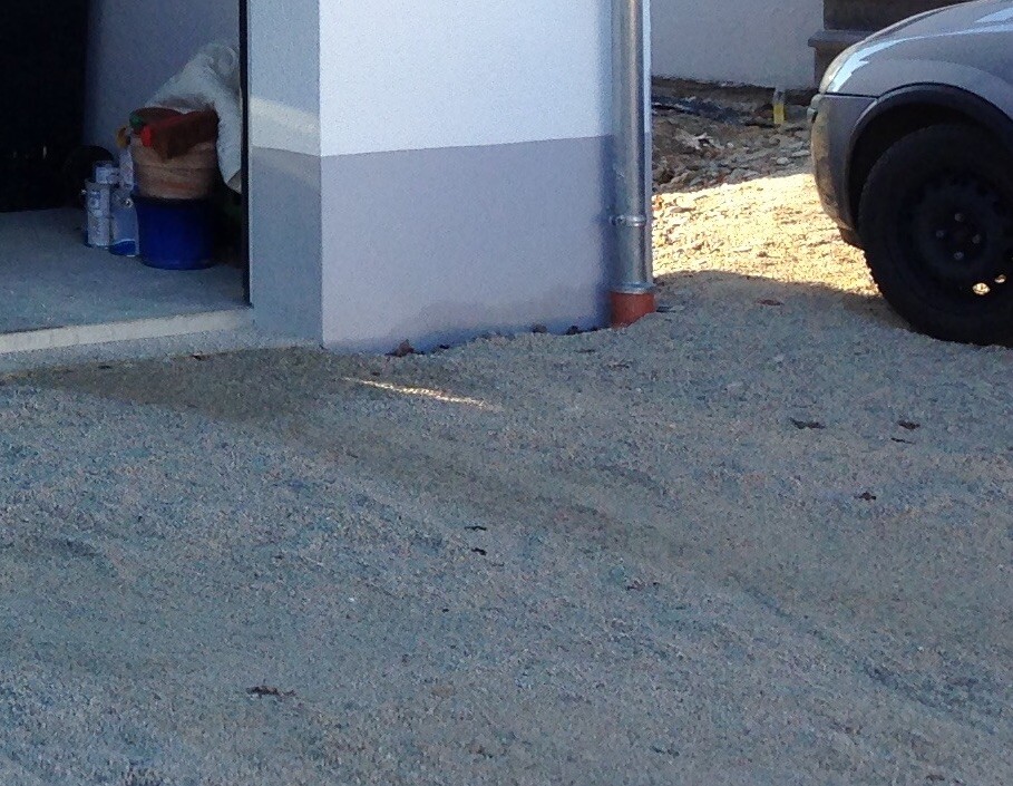

ich habe eine Frage. Und zwar zieht der Sockel meiner Garage bei Regen Wasser. (Siehe Bild)
Ist dies ein Mangel oder normal? Kann die Fassade dadurch Schaden nehmen?
Ich habe das nur auf der Westseite. Hier liegt direkt das Pflaster an.
Auf der Südseite mit direktem Kiesstreifen ist auch nichts. Am Haus selbst ist auch kein Problem.

Und da ist jetzt Kies?

Ja im Süden ist ein Traufstreifen mit Kies und Drainage. Dort sind keine Probleme.

Dann überlege mal scharf
FlorianA26.03.16 10:23
Das Wasser läuft ab und zieht somit nicht in die Wand.
Vermutlich.
Der Kies/Schotter dient auch noch als Puffer.
Wenn die Boden-Steine direkt an die Wand gelegt wurden, ohne dass der Untergrund entsprechend ist bzw. ein Ablauf vorhanden ist (ggf.. ist die Neigung des Bodens auch zur Wand hin?), dann könnte das auf den Bildern die Folge sein.
Mögliche Lösung: Bodenbelag teilweise weg.
Drainage legen.
Schotter Untergrund + ggf.. Ablauf-Rinne fach- und sachgerecht herstellen
Hierbei auf Neigung des Untergrunds von der Wand weg achten.
Bodenbelag neu verlegen.
FlorianA26.03.16 10:59
Also das Pflaster hat extra ein Gefälle weg von der Garage.
Aber ich habe jetzt noch ein Foto gefunden, wo das Pflaster noch nicht da war und hier sieht man auch einen Wasserfleck.
Ich werde mich jetzt als nächsten Schritt mit der Baufirma in Verbindung setzten.
