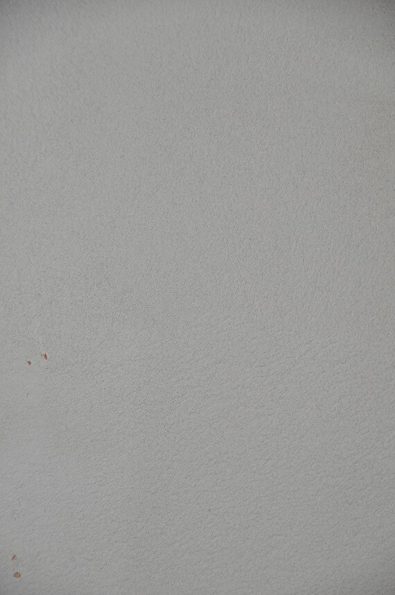

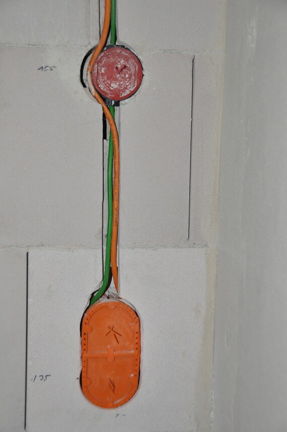

@Tom: Was hast du für Deckel für deine Blinddosen genommen und sieht man die unter dem Putz gar nicht mehr?
Hab auch einige Stellen so geplant und die sollten am besten komplett verschwinden.
Tom1607 29.07.2016 15:32
vorher
nachher
ist noch nicht gestrichen/tapeziert. Wenn man genau hinschaut sind man die fahnen ein wenig rausspitzen. wenn ich die fahnen vorh abgeschnitten hätte wäre es komplett unsichtbar.
ONeill 29.07.2016 15:55
Danke für die Bilder. Kann ich meiner Freundin die Angst nehmen.
Tom1607 29.07.2016 16:02
wichtig ist halt das man Bilder hat sonst wirds schwierig mit dem wiederfinden
ich habe alles doppelt und dreifach bebildert

Ich habe es bei mir so gelöst das ich jede Menge 'blinde Dosen' (-> einfach überputzt) mit Busleitung habe. Sollte ich doch mal einen Schalter mehr brauchen kloppe ich die halt auf. So kann man später auch mal sondersachen einbauen. man kann die Busleitung auch für i2c oder onewire nehmen (solange sternförmig verlegt). Der Bus macht es so einfach minimalistisch anzufangen und dann evtl nachzurüsten.

Das mit den Leerdosen ist eine tolle Idee. vor allem auf der Höhe von 1,55. Da könnte man ja auch gut eine LED Anzeige einbauen, da es auch näher in Augenhöhe ist.
Darf ich fragen, für was das Orange Kabel ist? Dachte, die Taster werden nur mit dem Bus Kabel angefahren? 1-Wire? CAT?
