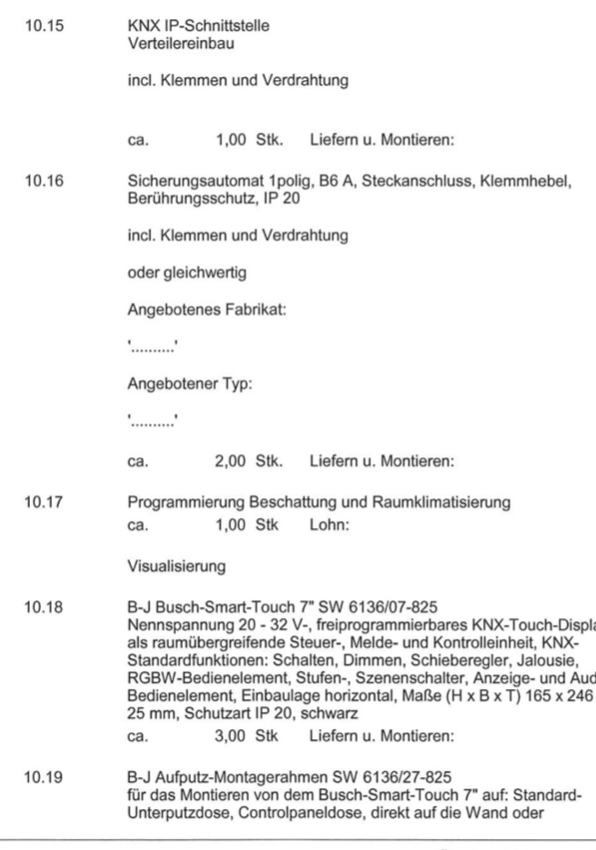

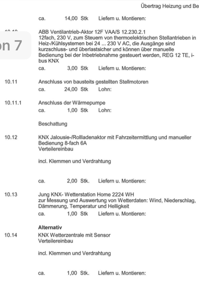

Habe vorhin den Bescheid erhalten.
Bzgl. KNX wurde folgendes abgelehnt.
- Jalousie/Rollladenaktor
- Wetterstation
- IP Schnittstelle
- Programmierung
- Visu
lohnt sich der Einspruch?
einzig die Raumcontroller und Stetigregler sind durchgegangen..

Wir haben alles hochgeladen und mich wundert das die Raumcontroller etc durchgegangen sind aber die Technik dahinter nicht. Frage mich ob da ein Laie am Werk war.
der Energieberater rät von einem Einspruch ab. Er meint das ein Risiko bestünde das der Betrag dadurch weiter gekürzt werden könne, was ich persönlich sachlich nicht argumentierbar fände.
was meint ihr? Einspruch? Immerhin geht es um rd. 10.000€, ergo 3.500€.

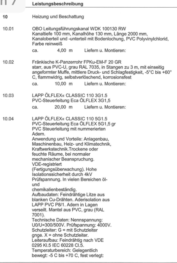

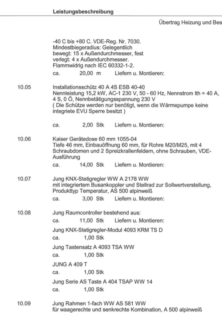

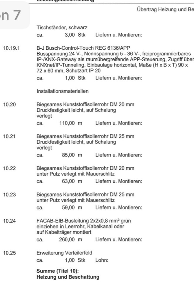

siehe Anlage. Alles bis 10.11.1 ist durchgegangen, ab 10.12. abgelehnt.
Leistungsbeschreibung mit Tischständer, Busch-Control-Touch und Kunststoffrohr.
Montage-Checkliste: KNX IP-Schnittstelle, Sicherungsautomat, Beschattung, Visualisierung.
Montage- und Wartungsplan mit Posten wie Ventilantrieb, Wärmepumpe und KNX-Verteiler.
Leistungsbeschreibung: Liste von Heizungs- und Montagedetails mit Stückzahlen.
Leistungsbeschreibung Heizungs- und Beschattung: Positionen 10.01–10.04.
