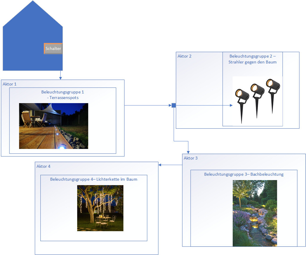

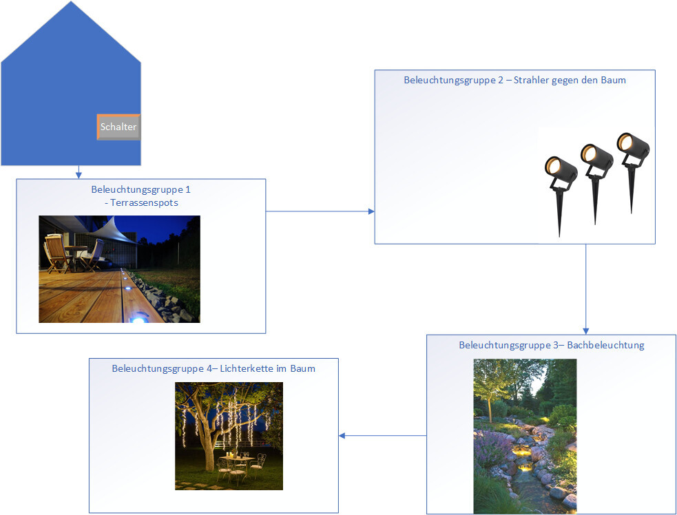

ich suche Anregungen und Impulse für die Lichtgestaltung im Garten in Form von Elektrotechnik und den Möglichkeiten, die (smarte) Geräte hier inzwischen mit sich bringen.
Folgendes ist der Sachverhalt:
Gemäß schematischer Darstellung im Bild haben wir einen Schalter im Haus, der über Leitung nach draußen in den Garten verfügt. Wir haben sonst "normale" Außenbeleuchtung in Form von einigen Lampen rund um das Haus - dieser Schalter mit der "flexiblen" Leitung ist allerdings noch nicht in Benutzung und wäre speziell dafür vorgesehen, den Garten und/oder die Terrasse zusätzlich zu beleuchten. Vor diesem Hintergrund sind im Garten auch einige Leerrohre verlegt, um Strom an diverse Stellen zu bekommen (wie im Bild dargestellt). Es sind an dieser Leitung nun (bspw.) 4 Beleuchtungsgruppen dahinter. Auch die Art der Lampen (LED-Streifen, Lichterkette etc.) ist noch variabel und daher nur exemplarisch zu betrachten.
Im einfachsten Fall wird nun durch das Leerrohr ein Kabel gelegt und die Endkonsumenten direkt miteiander verbunden - in der Konsequenz leuchtet der gesamte Garten auf einmal sofern der Schalter betätigt wird.
Da aber möglicherweise zum Zeitunkt A nur Beleuchtungsgruppe 3 und zum Zeitpunkt B Beleuchtungsgruppe 2 (oder entsprechende Kombinationen aus 1, 2, 3 und 4) geschalten werden sollen suche ich nach Möglichkeiten, dies entsprechend umzusetzen.
Schaltung über Handy und/oder separate Fernbedienung wäre ok.
Über eure Hilfe bin ich sehr dankbar!
Eure Rückfragen beantworte ich natürlich sehr gerne.
Beleuchtungsplan für Terrasse und Garten mit Terrassenspots, Baumstrahler, Bachbeleuchtung.

ich habe bei mir diverse Aktoren der Marke "Shelly" verbaut.
Sofern du an den entsprechenden Punkten im Garten WLAN-Abdeckung hast kannst du bei Kosten von ca. 10€/Schalter deinen Garten smart machen.
Steuerung über App (dann sogar auch ohne Cloud) oder über Alexa ("Alexa, schalte Weihnachtsbaum draußen an"). Funktioniert absolut problemlos.

Du baust an jede Lichtgruppe einen Aktor, welcher dann jeweils am Stromkabel hängt und schaltbar ist. Em einfachsten ist dabei irgendeins der vielen Funkprotokolle. Zigbee, Z-Z-Wave, WLAN. Such dir etwas aus.

Diagramm zur Lichtplanung mit Terrassen- und Gartenbeleuchtung sowie Akteuren

Oder direkt 5x2,5. Dann kannst du sogar deine drei Baumstrahler einzeln schalten mit der WLAN Technik im Verteiler.
DerGärtner schrieb:
Ich nehme an, dass ich den Schalter im Haus drücke, damit einhergehend Strom über die gesamte Leitung fließt und je nach on/off des jeweiligen
So könnte man es machen. Oder aber du legst einen Bypass und der Garten hat dauerhaft strom. Unter den Schalter dann einen Shelly. Jenachdem wie du es programmierst kannst du dann daraus einen Hauptschalter machen, für alles aus und trotzdem kannst du mit dem Handy alles wieder einschalten.
