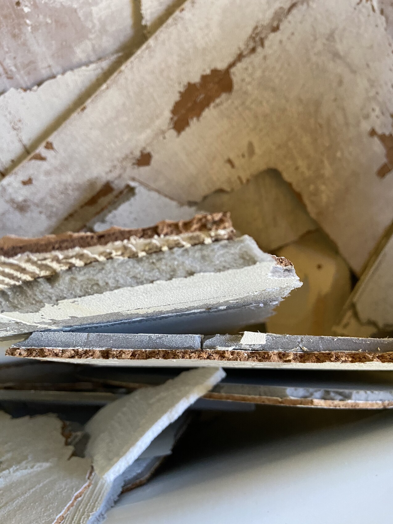

Bob1989 28.04.2023 17:06
Vielen Dank für Eure Antworten!
Anbei nochmal ein Bild von den Bruchflächen.
Die Platten sind irgendwie ein Verbund aus Kork und dem grauen Zeug.
Ich vermute bei dem grauen Zeug auch eher Kunst-/ oder Schaumstoff - bin mir aber nicht sicher.
Daher bin ich für Eure Einschätzung super dankbar!
Viele Grüße
Bob
Zerbrochene Gipskarton- oder Trockenbauplatten vor beschädigter Wand mit Rostspuren.
Allthewayup 28.04.2023 17:19
Wenn das Asbest ist verbrennt das nicht. Mit einem Lötbrenner im Freien ein Bruchstück mal länger bearbeiten und sehen wie es sich verhält. Behält es die Form und schmilzt nicht dann ist es mit hoher Wahrscheinlichkeit Asbest. Es hat schon sehr glatte Bruchkanten was wiederum weniger für Asbest spricht. Sieht fast wie Schaumstoff aus auf den Fotos.
Bob1989 28.04.2023 17:21
Das ist ein guter Hinweis! Vielen Dank! Werde ich machen!
