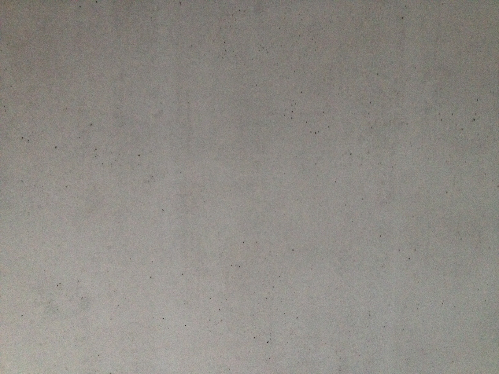

One0027.10.14 21:52
Ach wo, da kommt noch mal eine Schicht Grundierung mit ganz bisschen Farbe darauf, dann sieht das noch viel viel besser aus
One0002.11.14 08:41
Nämlich so:
Unebene Betonwandoberfläche im Rohbau, unbehandelter Sichtbeton.

der Faden ist zwar schon etwas alt, aber mich würde sehr brennend interessieren, welchen Betonspachtel Ihr verwendet habt, mit was geschliffen wurde und mit welcher Grundierung/"Wandfarbe" Ihr gearbeitet habt.
Sieht übigens klasse aus!!!
Thorsten
One0013.07.19 20:28
Danke, wir haben Sopro BS467 verwendet, allerdings nicht vollflächig, sondern nur an einer Problemstelle.
Welche Grundierung wir verwendet haben weiß ich nicht mehr, ist aber auch ziemlich wurscht denke ich. Hauptsache sie ist klar und bindet etwaigen Staub etc., unterbindet also das Sanden des Beton.
Ebensowenig weiß ich noch welche Farbe im Einsatz war. Ist aber auch wieder wurscht, Hauptsache grau. Ich glaube wir haben unsere weiße Bio-Innensilikatfarbe genommen und schwarze Abtönfarbe druntergemischt, kann mich aber auch täuschen.
Wir haben uns ganz langsam vorgearbeitet, also mit sehr wenig Farbe und viel Grundierung begonnen und dann mit jedem Auftrag etwas mehr Farbe untergemischt bis es gepasst hat. Hat super geklappt.
