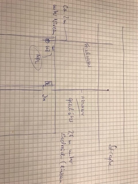

Die Baufirma verlangt nach den Übergabepunkten und den Abriss macht ein anderer ...
15.03.21 18:51
_Michael_ schrieb:
habe es grob skizziert in angehängte Datei ...
Keller soll komplett ausgegraben, verfüllt und verdichtet werden für Fundamentplatte ...
Ich sehe nichts angehangen. Meine Rückfrage zielte darauf, welchen Vorteil der Tiefabriß haben solle bzw. ob der Keller störe: selbst wenn er zu klein ist, falsch liegt oder zu hoch ist, ist der Tiefabriß nicht immer die praktischste Lösung.
15.03.21 18:59
So tragisch ist der unter Umständen gar nicht. Bei uns stehen teilweise die Alten Mauern noch. Unter der Küche die Sandsteine von der Güllegrube und der Hofeinfahrt noch der halbe Kartoffelkeller.
Eigentlich kümmert sich die Abbruchfirma um die Anschlüsse. Oder hatten wir da Rund-Um-Sorglospaket gekauft?
_
_Michael_
15.03.21 19:08
ich wollte eine pdf anhängen ... wird nicht akzeptiert ... mal sehen ob eine jpg geht ...
nun ja, es würde sicherlich nicht sonderlich hindern, wenn ein gewisser Teil stehen bleibt und der Rest verfüllt wird. Wird sich vermutlich am Preis auswirken, die Anschlüsse sind dennoch im Weg ...
Handgezeichnete Grundriss-Skizze eines Hauses: Garage rechts, Flur in der Mitte, Räume links.

besser wäre das schon, werde mal mit der Abbruchfirma reden müssen ...
