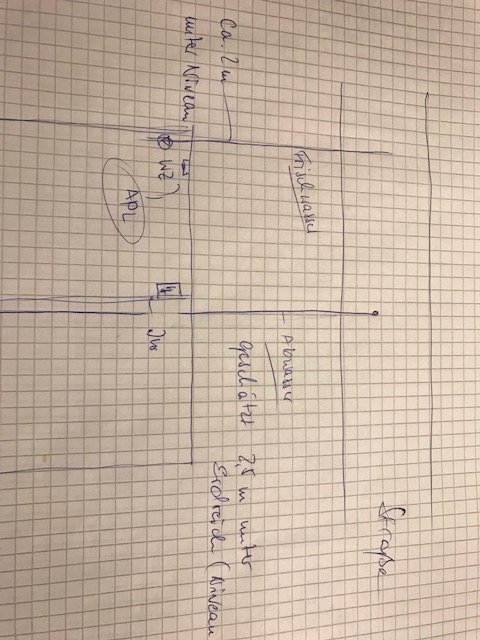

Die Baufirma verlangt nach den Übergabepunkten und den Abriss macht ein anderer ...
habe es grob skizziert in angehängte Datei ...
Keller soll komplett ausgegraben, verfüllt und verdichtet werden für Fundamentplatte ...

ich wollte eine pdf anhängen ... wird nicht akzeptiert ... mal sehen ob eine jpg geht ...
nun ja, es würde sicherlich nicht sonderlich hindern, wenn ein gewisser Teil stehen bleibt und der Rest verfüllt wird. Wird sich vermutlich am Preis auswirken, die Anschlüsse sind dennoch im Weg ...
Handgezeichnete Grundriss-Skizze eines Hauses: Garage rechts, Flur in der Mitte, Räume links.

besser wäre das schon, werde mal mit der Abbruchfirma reden müssen ...
