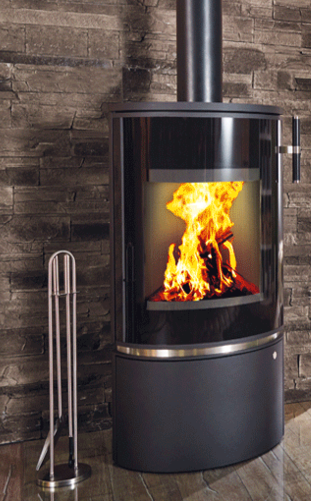

So wir waren jetzt noch mal bei einem anderen Kaminverkäufer und der hat uns kräftig den Kopf gewaschen. Für den Fall, dass jemand bei der gleichen Entscheidungsfindung steht wie wir.
Also grundsätzlich sind 3seitige Kaminöfen schön, aber die Seitenscheiben und besonders die Ecken rußen schnell voll. Er hat es uns auch gleich bei einem Modell gezeigt.
Dazu kommt, dass der Kamin quasi neben unserem TV stehen wird und somit sind Seitenscheiben eher unpraktisch, da sich das Feuer schon spiegeln kann.
Also alles wieder auf Anfang gesetzt und unsere Anforderungen nochmals besprochen. Wir wollen nicht immer ein Indianerzelt im Ofen stapeln, sondern auch quer legen können. Sprich etwas breiterer, aber auch hoher Brennraum. So können wir angenehmer fackeln.
Da bei uns Zuhause noch Kleingemüse rumrennt bzw. krabbelt, war mir wichtig, dass die Luftregler nicht sofort für Kinder zu greifen sind. Besonders unsere Fummeltrine hätte da nen Mordsspaß. Dazu wollte ich gerne eine große Glasfront (gerne auch mit geschwärztem Rand), damit ich die Fettgrabscher der Zwerge leichter weg gewischt bekomme.
Die Außenhülle sollte Stahl sein, aber bitte nicht zu rau. Auch wegen der Fettgrabscher. Irgendwie waren wir dann schnell bei der Firma Cera gelandet, die alle unsere Anforderungen erfüllten. Letztendlich ist es der Scusi geworden.
Das Schöne ist, dass er wie ein Auge geformt ist und damit seitlich nicht so mächtig wirkt.

Mottenhausen
Der Luftregler in Kinderreichweite ist kein Thema, die heiße Scheibe ist viel kritischer, aber die kann man ja schlecht vermeiden...
Aber mal im Ernst: erst soll es eine freischwebende Konstruktion sein und dann wird es doch nur so ein Hinstellöfchen? Das sieht mir sehr danach aus, als wäre jemand unsanft auf dem Boden der Tatsachen angekommen... (ärgert euch nicht, ging uns (fast) allen so bei div. Entscheidungen im Neubau^^ )
Evolith
Ja genau, du sagst es. Mit Karacho auf die Tatsachen geknallt. Aber gut, wir sind flexibel.
Die heiße Scheibe sehe ich weniger als Problem. Die Kinder merken schnell, dass man im Betrieb nen Bogen drum macht. Und wir werden die erste Zeit vielleicht ein Laufgitter vorstellen. Das schauen wir dann aber spontan.
Bei uns sind es echt die Regler, die magisch scheinen. Bei meinen Eltern wird gefühlt der Kamin auseinander gebaut, wenn wir da sind. Unsere Tochter konnte gerade robben, da hing sie schon dran.
