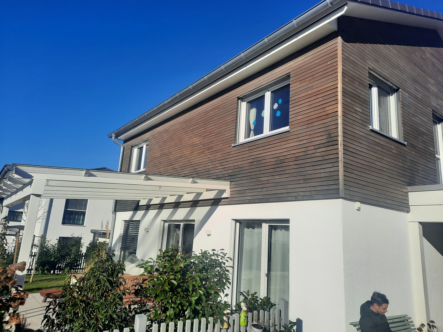

Holzfassade14109.02.24 15:27Hallo Zusammen,
Ich weiß nicht ob ich im Forum richtig bin, bzw. ob mir hier jemand helfen kann.
Unsere Holzfassade ist ca. 4 Jahre alt.
Ist dies ein "normaler" Alterungsprozess oder stimmt hier was nicht?
Solche schwarzen Flecken sind mir bisher noch an keiner anderen Holzfassade aufgefallen...
Freue mich über Rückmeldungen/Einschätzungen!

Holzfassade14112.02.24 18:17kbt09 schrieb:
Welches Material ist denn deine Holzverlattung? Und welche Behandlung hat es vor 4 Jahren erhalten? Sieht nacht Verwitterung aus.Das Holz ist Weißtanne und hat eine Vorvergrauungslasur bekommen.
Mich wundert es nur, dass die Fassade so fleckig und ungleichmäßig verwittert?!
Holzfassade141 schrieb:
Mich wundert es nur, dass die Fassade so fleckig und ungleichmäßig verwittert?!Die Giebelseite scheint die Hauptwetterseite zu sein und auf der anderen Seite ist der obere Bereich der Holzverschalung und damit der Regenanschlag z. T. noch vom Dachüberstand geschützt. Hängt wirklich vom Haupt-Einfallswinkel des Regens ab.H
Holzfassade14112.02.24 19:54kbt09 schrieb:
Die Giebelseite scheint die Hauptwetterseite zu sein und auf der anderen Seite ist der obere Bereich der Holzverschalung und damit der Regenanschlag z. T. noch vom Dachüberstand geschützt. Hängt wirklich vom Haupt-Einfallswinkel des Regens ab.Vielen Dank für Deine Einschätzung!
Denkst du es könnte auch ein Bläuepilz sein?
Und wird das irgendwann mal gleichmäßig verwittert oder bleibt das so fleckig?
Und wird das irgendwann mal gleichmäßig verwittertDauert halt seine Zeit, weil nicht alle Bereiche gleichstark der Witterung ausgesetzt sind. Liegt in der Natur der Sache.
