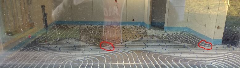

[ATTACH alt="F204AADA-D937-4275-87DB-2875D6E2A572.png"]43437[/ATTACH]
Moin
Wenn ich das bisher richtig lese, sind in den Türbereichen Schutzrohre verbaut.
Im gewinkelten Wohn- Esszimmer nicht. Wenn nun der Heizkreis eventuell durch die Fuge läuft, macht das Nacharbeiten doppelt Spaß und meiner Meinung nach erst recht keinen Sinn.
Olli
lesmue79
28.02.20 19:54
@wrobel
ja bei mir geht es um den gewinkelten Ess-und Kochbereich wo kein Schutzrohr ist. In den Türen ist Schutzrohr verwendet worden. Die Fuge läuft quasi von der Wandkante neben der rechten Tür quer nach linke rüber zur Aussenwand dort wo die Euro-Palette an der Wand hängt (dort wo de rote Punkt überm Randdämstreifen ist.
Fussbodenheizung Heizmatten im Bauinnenraum auf dem Boden verlegt.
der größte Teil der Heizleitungen liegt rechts und links neben der Fuge aber die rot eingewolkten Bereiche kreuzen die Fuge. Und Mal unabhängig davon ins ne Blödsinn Arbeit ist das in Ordnung zu bringen oder wie sinnig oder unsinnig das ganze ist, kann es schließlich kein Freifahrtsschein sein falsche , unvollständige oder nur halbe Arbeit zu machen oder doch? Schließlich bekomme ich auch ganz und vollständige Arbeit in Rechnung gestellt.
Vicky Pedia28.02.20 20:13
Da gebe ich @wrobel Recht. Entwarnung, da passiert nichts. Versuche 500,- Wertminderung zu bekommen und gut!
wrobel29.02.20 10:11
Moin
mit meinem Bruder gestern Abend gesprochen 10 Jahre Installateur 7 Jahre Leckageortung kein Schadensfall in diesen Bereich bekannt.
Wenn ein Schaden nahe zu ausgeschlossen und im erhaltenen Wert nur wenige Cent fehlen, warum dann 500 Euro?
