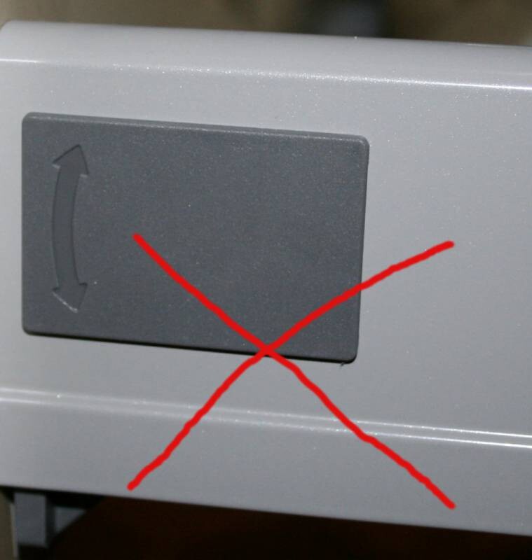

Hallo an alle!
Ich brauche dringend eure fachmännische Hilfe! Ich bin umgezogen und nun bekomme ich die Schubladen nicht mehr in meinen Faktum hochschrank eingesetzt. Es handelt sich um das alte System. Bin für jeden Hinweis dankbar

Hallo, wo ist das Problem? Normal würde ich sagen, reinschieben und fertig.

Das ist ja nee super Hilfe, das hätte ich auch geschafft, doch wär hätte es gedacht müssen die Einschübe auf Schienen geklickt werden und ich weis nicht mehr wie

Viel mehr gibt es auch nicht zu sagen 🙄. Schubladen mit den Zargen auf die Auszugsschienen setzen, einschieben bis es klickt und gut isses.

Bei den Schubladen die an der Seite so
Nahaufnahme eines grauen Bedienfelds mit Schiebeschalter und rotem X.
aussehen, rastet sie nicht immer gut ein. In diesem Fall, kann man mit der Hand von vorn unter die Schublade greifen und die Schienen mit dem grauen Plastikstück an die Front heranziehen, bis man es klicken hört.
