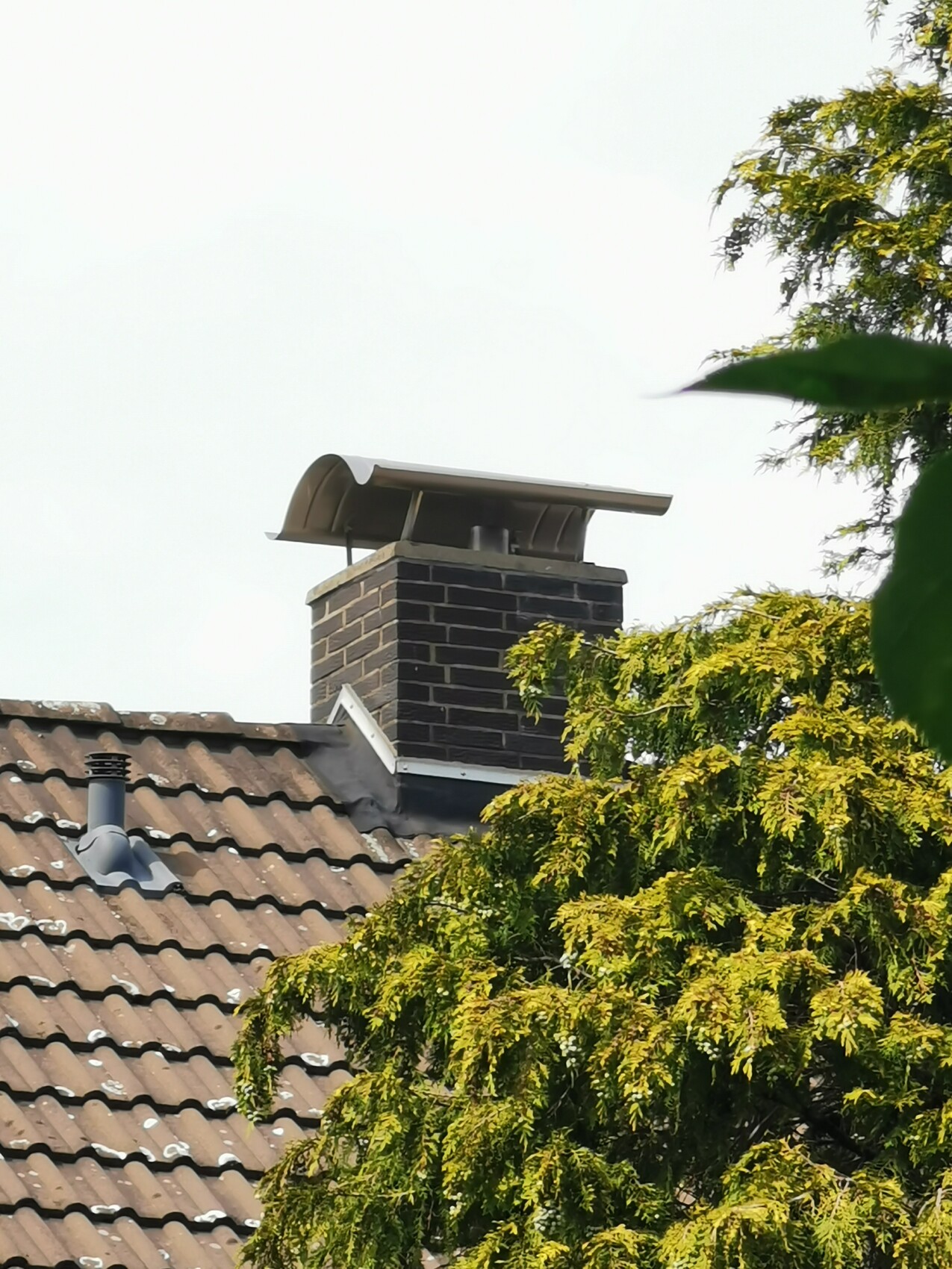

Als das Dach eingedeckt wurde, sah unser Schornstein wie auf folgenden Bild aus (das Streitobjekt ist die Abdeckung).
Schornstein auf Ziegeldach mit grünem Baum im Vordergrund

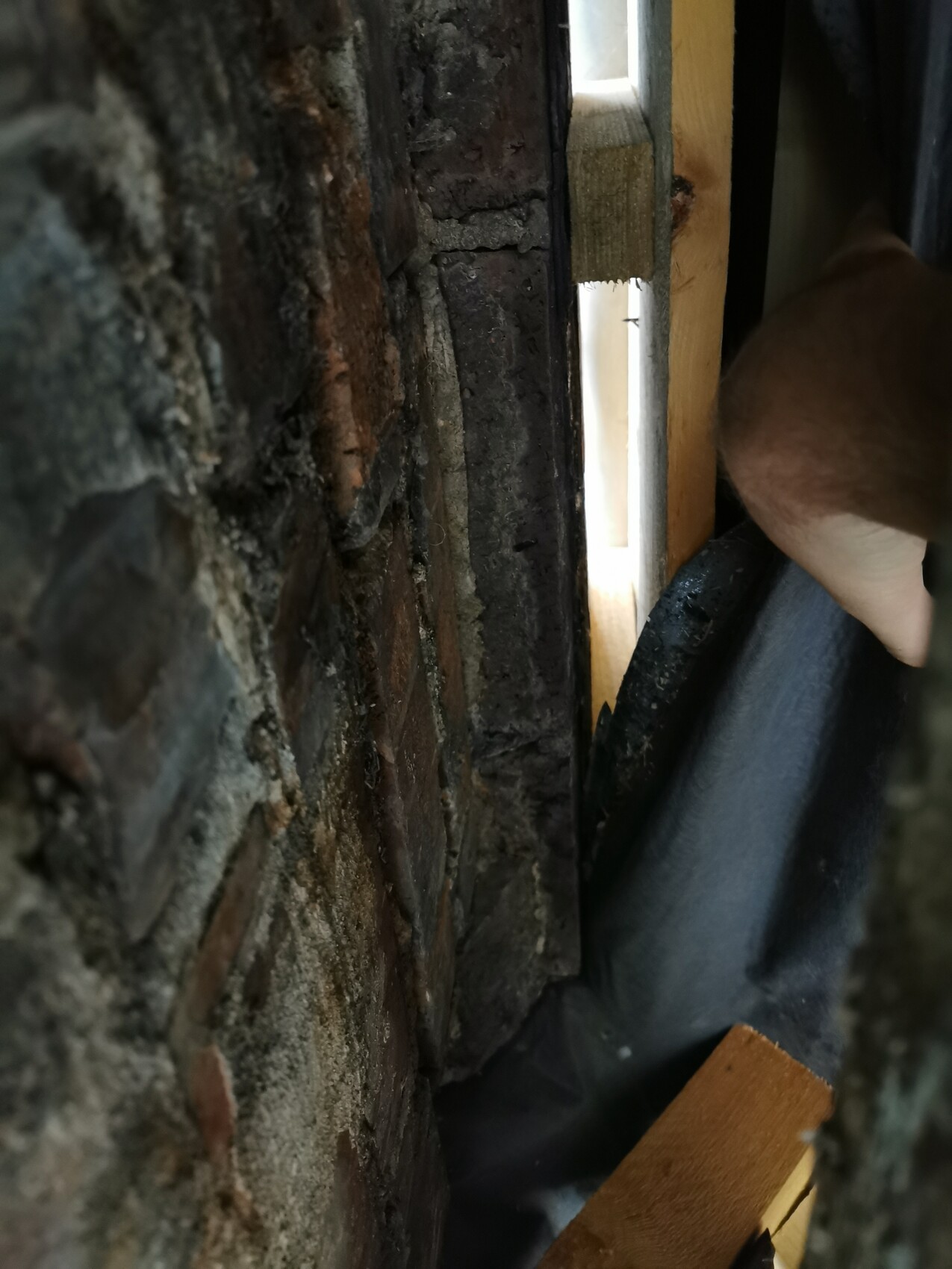

Diese Abdeckung wurde NACH Abschluss der Dachdeckerarbeiten entfernt für die Heizungsgeräte. Seit dem die Abdeckung entfernt wurde, haben wir bei Regen und starkem Wind das Problem mit dem eintretenden Regen. Das war bis jetzt nur Anfang des Jahres bei der extremen Regenphase. Wir haben es auch erst bemerkt als im OG ein gelber Fleck an der Decke aufgetaucht ist, deswegen ist es schwer zu beurteilen, wie der Zustand mit Haube war. Auf folgendem Bild nun der Zustand mit Blick vom Dachboden (die Folie hing da allgemein so)
Enger Spalt zwischen Backsteinwand und Holzrahmen, Lichtschlitz sichtbar; Hand und dunkler Stoff davor
Links zu sehen die Schornsteinwand, rechts die Vertäfelung, oben die "Einrahmung" der Vertäfelung. Wie man sieht, sieht man Licht.
Unser Dachdecker meint, das ist alles richtig so, die Abdeckung hätte verhindert, dass es reinregnet. Aber wenn ich mir die Abdeckung so anschaue, bezweifle ich, dass so eine Abdeckung Sturm und Regen abhält und ich somit unsere zukünftige Dämmung in Gefahr sehe.
Der Dachdecker hat angeboten, den Schornsteinkopf für ca 1000€ mit Harz auszugießen, was wohl auch normal ist, dann ist das Ding dicht. Nun ist das Geld das eine, aber ich traue ihm schon lange keinen cm mehr, da ist zu viel vorgefallen. Ich unterstelle ihm, er hat gepfuscht und will diesen Pfusch auf unsere Rechnung beseitigen. Deswegen nun meine Frage ans Forum. Wenn seine Aussagen richtig sind und mir das hier bestätigt wird, stelle ich das nicht in Frage, aber allein die lose Folie an der Schornsteinwand wirft bei mir Fragen auf.

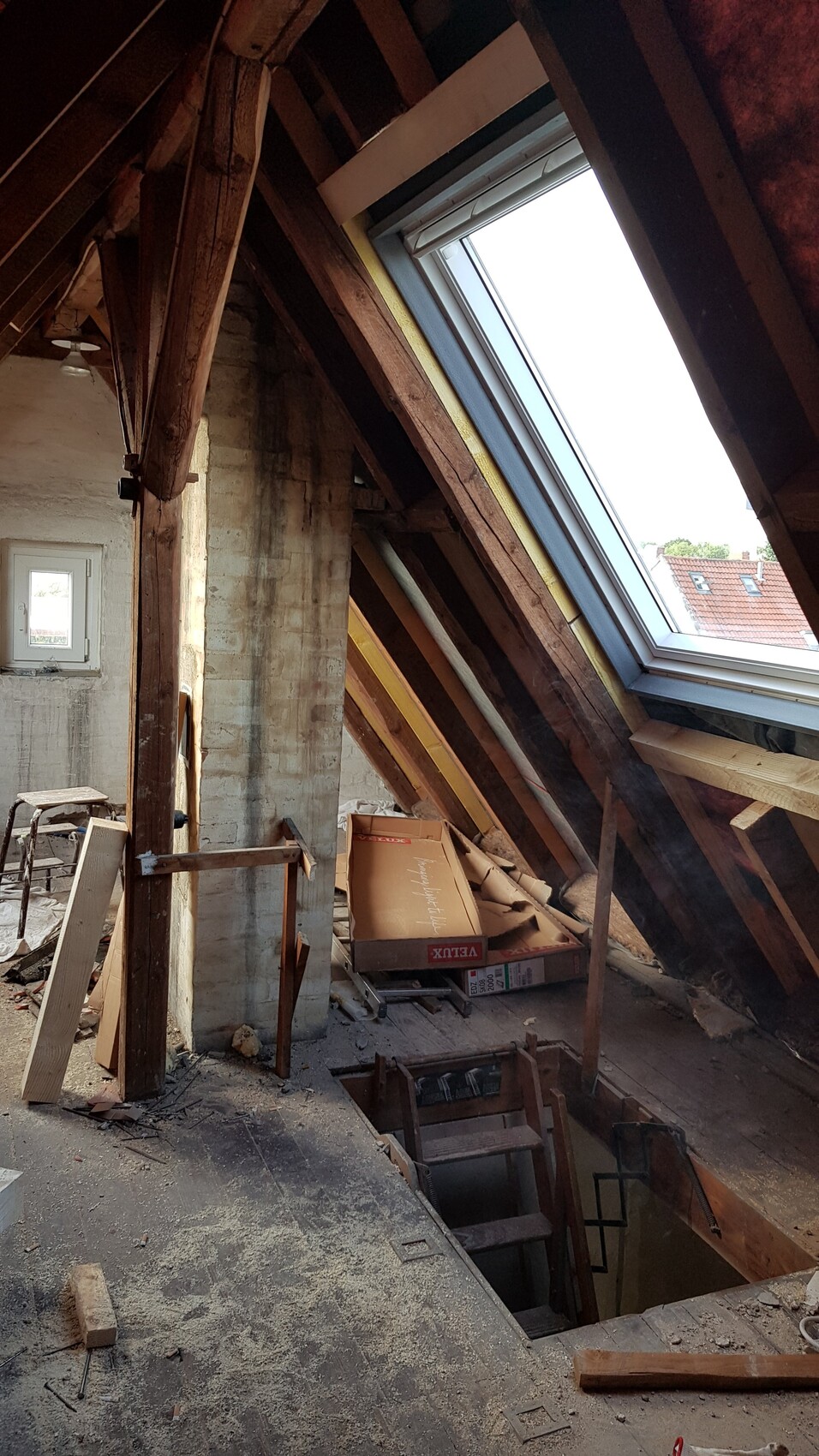

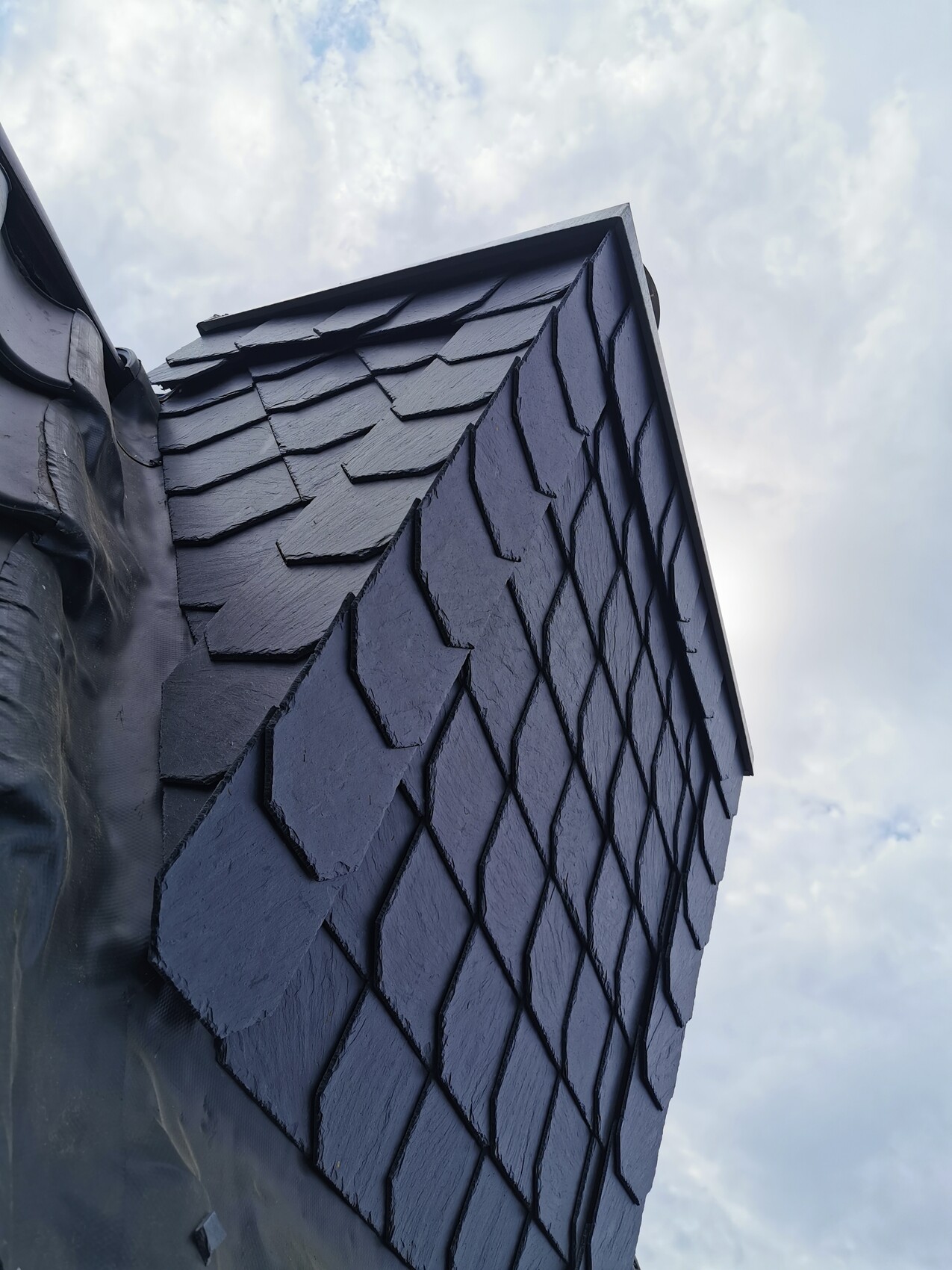

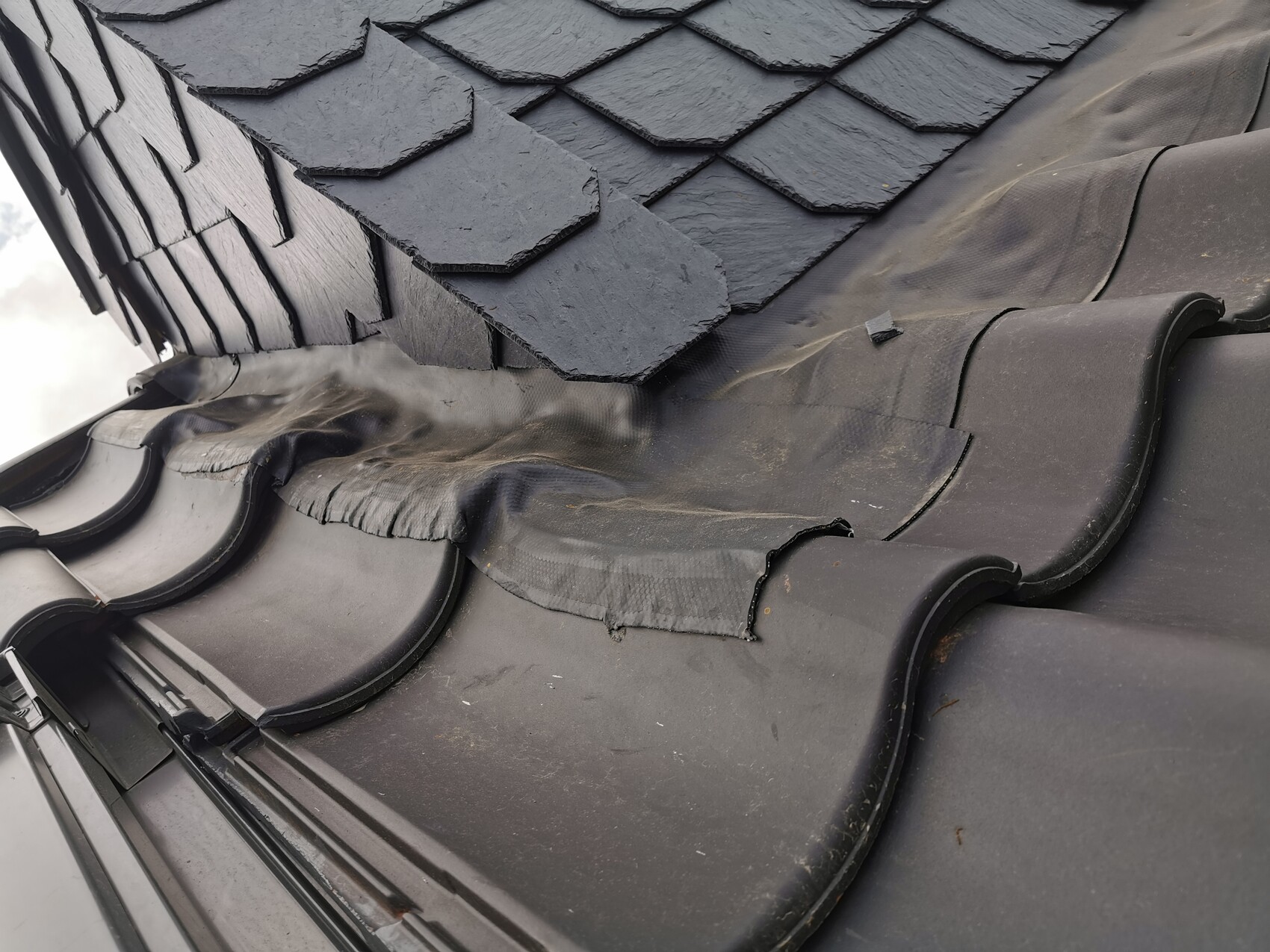

Also von außen wie auf dem ersten Bild und die Schornsteinwand war vorher auch schon so "versifft". Hier mal noch ein paar von außen. Ich kann bei Bedarf auch gern weitere Fotos machen.
Dachboden unter Renovierung mit sichtbaren Holzbalken, Dachfenster und Baustellenkram.
Während der Bauphase
Dach mit Schieferziegeln oben und gebogenen Tonziegeln unten; beschädigte Dachbahn.
Dunkle Schiefer-Dachpfannen auf schrägem Dach, diagonales Muster, Himmel mit Wolken.

[IMG width="270px"]https://www.hausbau-forum.de/attachments/img_20200524_135122-jpg.47706/[/IMG]
Es ist schwer zu sagen von wo es kommt. Die Folie, die ich auf dem Bild mit der Hand wegdrücke, liegt normal mehr oder weniger locker an der Schornsteinwand. Da sie nicht fest mit der Wand verbunden ist, tropft es dann auf den entstanden Falten. Entschuldigung das ich es nicht besser beschreiben kann.
Das obere Foto ist perpektivisch wie unten gesehen auf der link Seite aufgenommen. Das gleiche Problem ist auch auf der rechten Seite.

Vom Dachdecker ausgeführt wurde einmal Dach komplett. Altes runter, aufdoppeln, Neues darauf, incl. Schornstein neu verkleiden, damit er zum Dach passt. Am Kopf an sich wurde nichts geändert, die Substanz war in gutem Zustand
