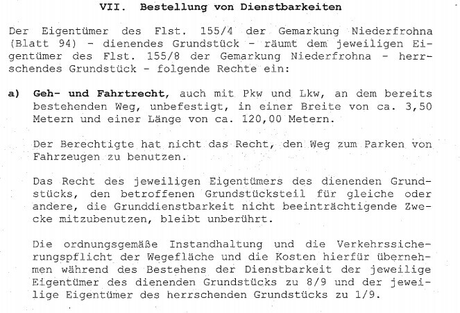

Im Grundbuch sind die genannten Leitungen halt nicht eingetragen. Der Eigentümer des Bauerngutes hat eine Skizze mit der vermuteten Lage der Gemeinde zur Verfügung gestellt.
Den Auszug aus dem Grundbuch haben wir. Den muss ich mir nochmal in Ruhe durchlesen. Von den Leitungen stand meines Wissens nach aber nix drinnen.
hansworscht

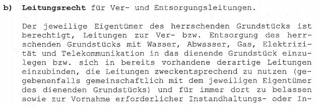

Ich habe eben in den mir vorliegenden Grundbuchauszug geschaut. Dort steht drinnen: " Lastend am Flurstück xxx(Bauerngut) Gemarkung ...: Grunddienstbarkeit (Leitungsrecht für Ver- und Entsorgungsleitungen) für den jeweiligen Eigentümer des Flurstück. Nr yyy (unser Grundstück)
Ich weiß nicht, ob eine Brunnenleitungen und das Kabelfernsehen da wirklich mit reinzählen, beim Trinkwasser würde ich es vermuten.
hansworscht

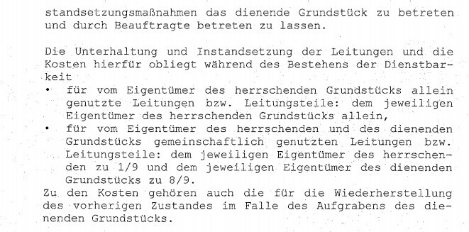

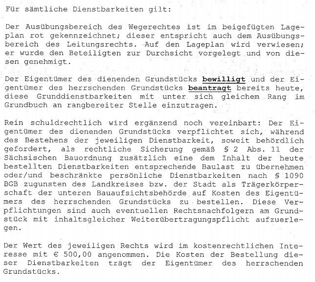

Habe noch mehr gefunden. Mir liegt bzgl. Wege- und Leitungsrecht noch ein Auszug vom Notar vor. 155/4 ist das Bauerngut, 155/8 wären wir.
Historischer Grundbuchauszug: Bestellung von Dienstbarkeiten und Geh- und Fahrtrecht.
Textauszug: Leitungsrecht für Ver- und Entsorgungsleitungen auf Grundstücken.
Dokumenttext zu Kosten der Unterhaltung, Instandsetzung und Wiederherstellung von Leitungen.
Seite eines juristischen Dokuments zu Grunddienstbarkeiten, Wegerechten und Kosten.
Dokument: VII. Bestellung von Dienstbarkeiten - Grundbesitzrechte und Nutzungsbedingungen.
