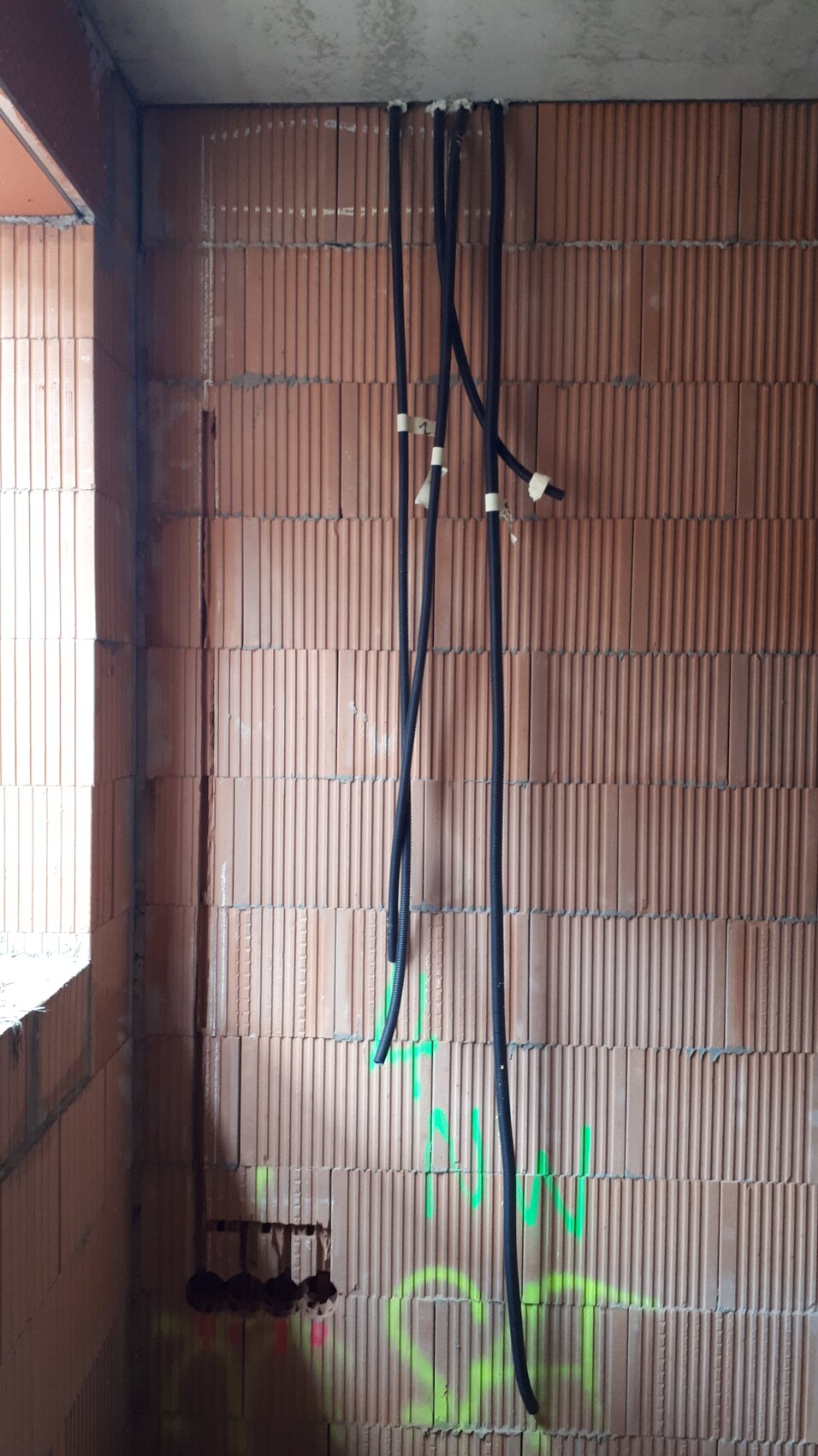

Hallo, ich will die schlitze für die Elektroinstallation selbst ziehen. Die Installationszonen sind mir dafür bekannt. Im Normalfall zieht man horizontale Schlitze oben an der Decke mit Abstand min 15 cm unterhalb der Decke entlang.
Nun sind bei mir Leerrohre in der Decke verlegt sie geringe Abstände haben, die aber alle zur gleichen Steckdosenleiste gehen.
Sollte ich da jetzt wirklich von jedem Leerrohr erst mal 15 cm runter und dann alle in einen gemeinsamen horizontalen Schlitz links rüber und dann vertikal nach unten ziehen?
Oder kann ich in einem solchen Fall direkt auf Höhe wo die Rohre rauskommen, also ca 3-4 cm darunter, einen horizontalen Schlitz nach links ziehen und dann runter?
Wie macht man das in der Praxis am besten?
Danke und Grüße!

Wo das Kabel läuft, ist im Grunde egal. Du solltest es halt dokumentieren. Ich meine, mit dem größeren Abstand kannst Du besser fräsen und auch der Biegeradius ist eleganter

Wieso gehen die denn alle zu der Steckdose? Sind doch etwas kurz oder? leg sie so, dass es einfacher für dich ist. Ist eigentlich egal, solange du weißt dass da was läuft.
schöner wäre gewesen, wenn man vor dem Gießen der Decke etwa 5-10cm unterhalb der Decke schräge nach oben gebohrt hätte. Dann hätte man keine Arbeit genau an der Kante. So muss wohl Hammer und Meißel herhalten.

4 Leerrohre für 4 Dosen. Was wird da gelegt?
Evtl 1 oder 2 Leerrohre bis an die Dose ran. Kann man irgendwann mit neuem Kabel versorgen.
Ansonsten kannst due die Kabel legen, wie du möchtest.
Wenn alle Leerrohre an der Decke gekappt werden, würde ich zwei 15cm unterhalb der Decke nach links ziehen (direkt unter der Decke kommst du mit der Schlitzfräse nicht hin) und zwei Kabel würde ich senkrecht bis auf Dosenhöhe und dann waagrecht bis ran.

Also die Leerrohre sind in der Rohdecke verlegt worden. Die schneide ich noch ab und lege die Kabel dann unter Putz...
Es sind zwei Steckdosen, eine LAN und eine SAT.
Hab jetzt auch noch mal mit Elektriker gesprochen. Der meinte auch, passt schon so.

und genau für die LAN und die SAT Dose würde ich die Leerrohre bis an die Dose legen. ist nur etwas mehr Arbeit. Aber du kannst, falls es irgendwann mal nötig ist, die Kabel erneuern. Gerade bei den Cat kabeln kommt ständig was neues.
Haben und nicht brauchen ist besser, wie brauchen und nicht haben.
