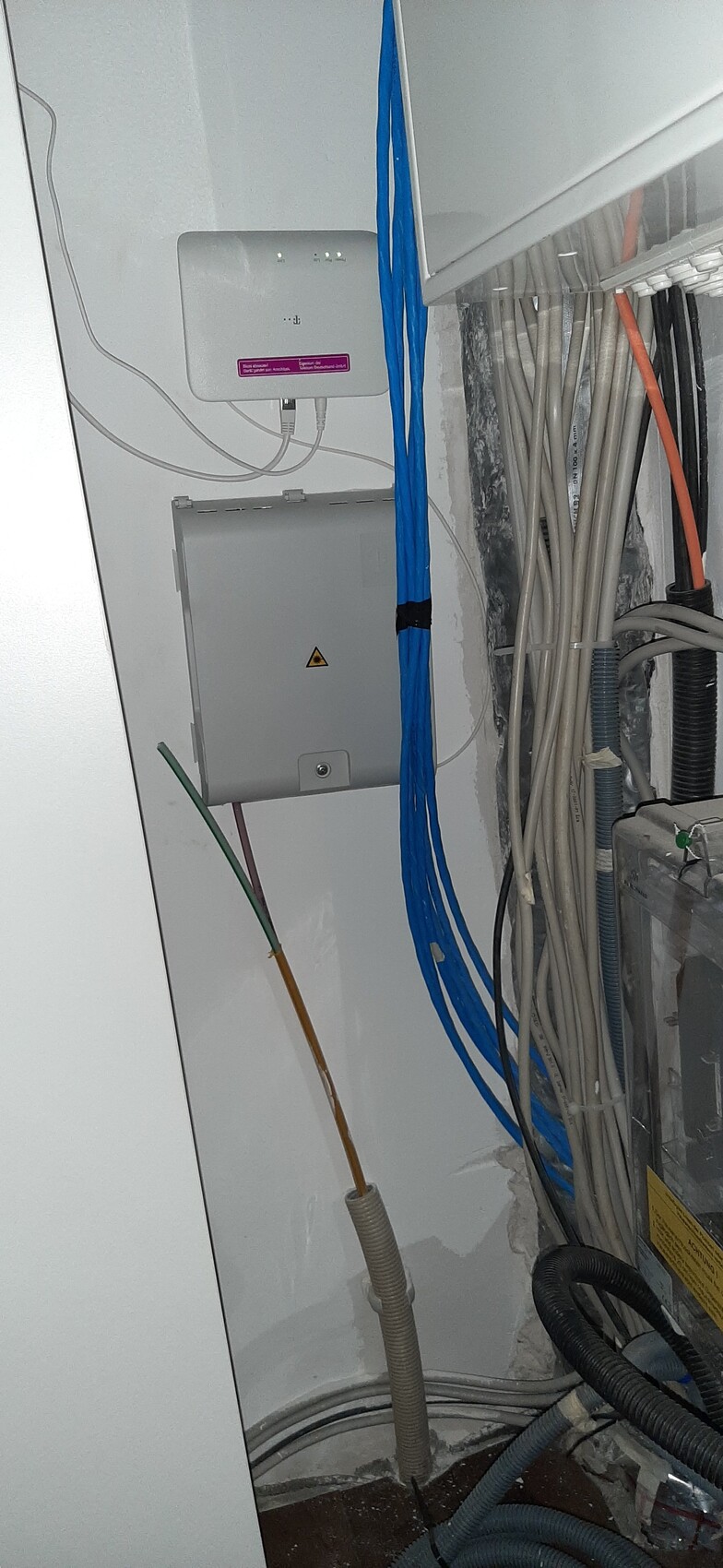

Wie bereits von Einigen erwähnt sollte man im Vorfeld genügend Netzwerkdosen für APs einplanen, die man ggfs. nachrüsten kann ;)

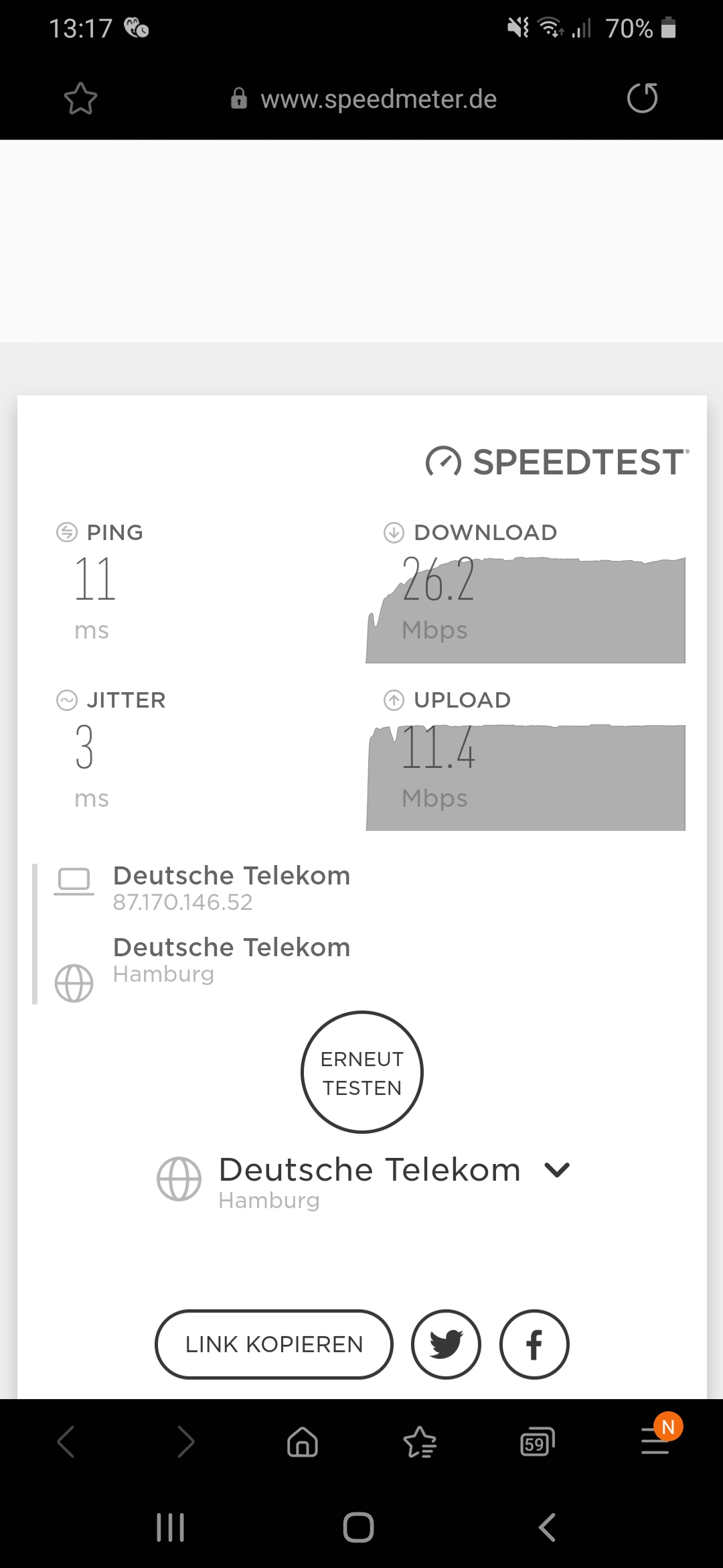

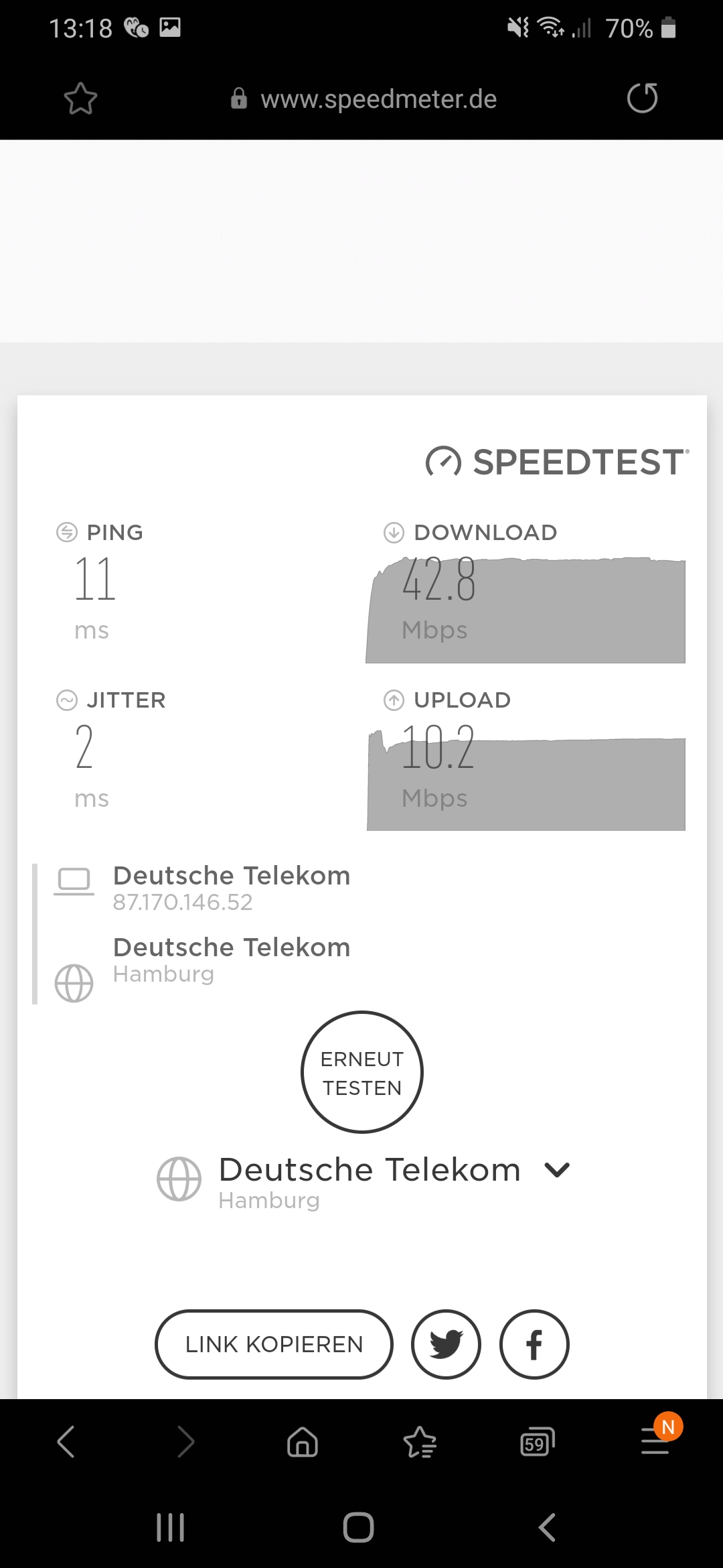

Anbei die Messwerte mit Ping (per WLAN im Browser gemessen).

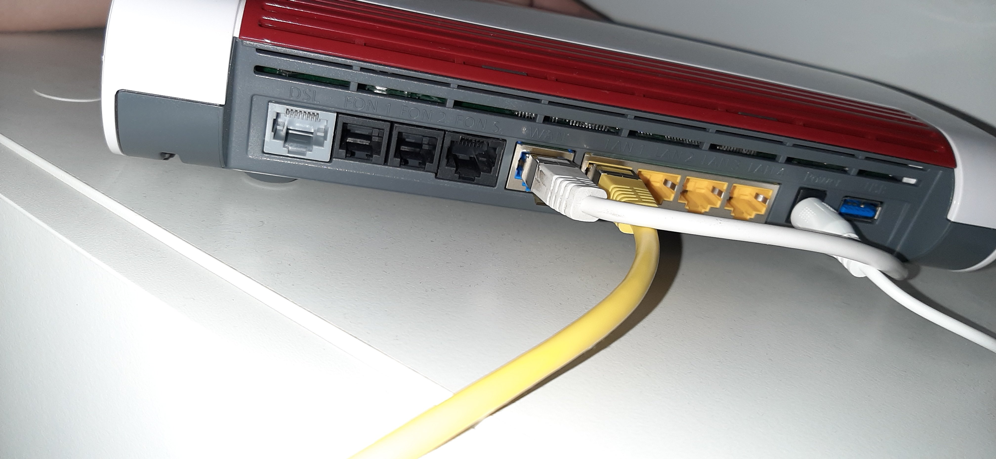

Einmal gemessen vom sofa, dann im Hauswirtschaftsraum wo der Router oben auf dem schrank direkt in der Stromkastenecke steht und einmal gemessen mit den höchsten Werten wo der Router halb hoch im Raum steht. Zwischen dem Router und dem Stromkasten steht jetzt ein Schrank.
Ich habe einen Repeater 2400 bestellt.
Speedtest-Ergebnis: Ping 11 ms, Jitter 3 ms, Download ~26 Mbps, Upload ~11 Mbps (Telekom Hamburg).
Screenshot der Speedtest-App: Ping 11 ms, Jitter 2 ms, Download 42.8 Mbps, Upload 10.2 Mbps.

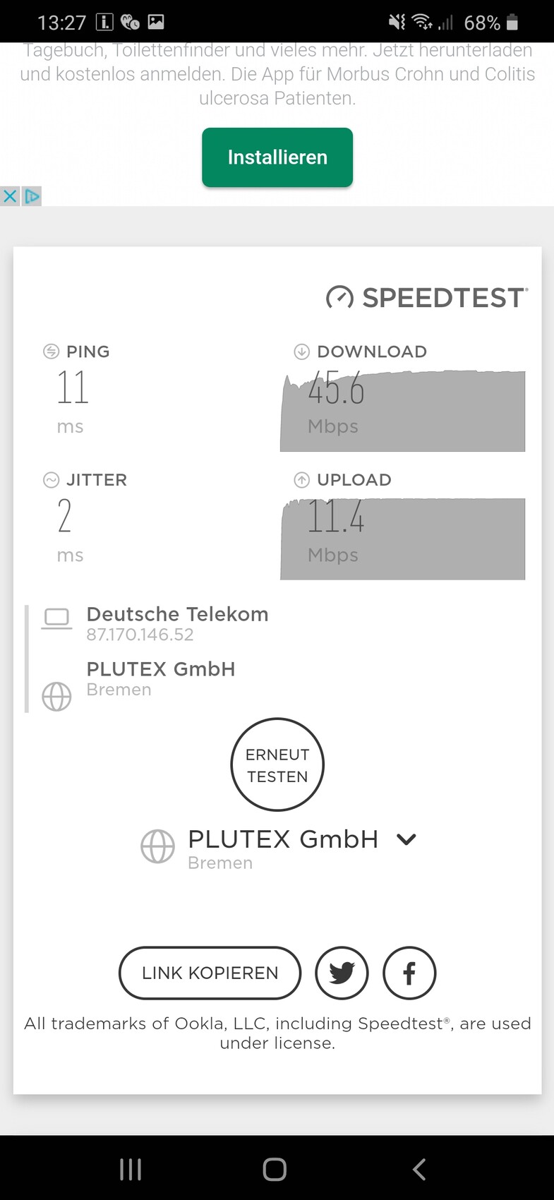

Speedtest-Ergebnis: Ping 11 ms, Download 45.0 Mbps, Upload 11.4 Mbps, Deutsche Telekom.
T_im_Norden
Ping ist okay.
Du verlierst ungefähr die Hälfte beim DL.
Dann aber den 2600 als Accesspoint benutzen und nicht als Repeater.
