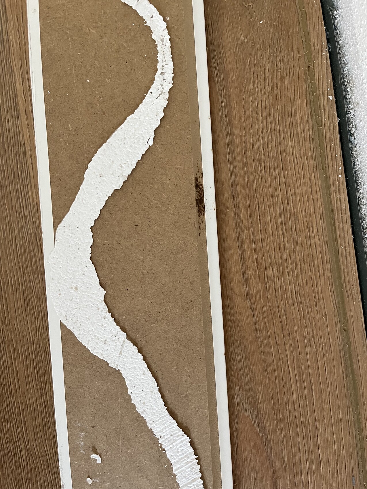

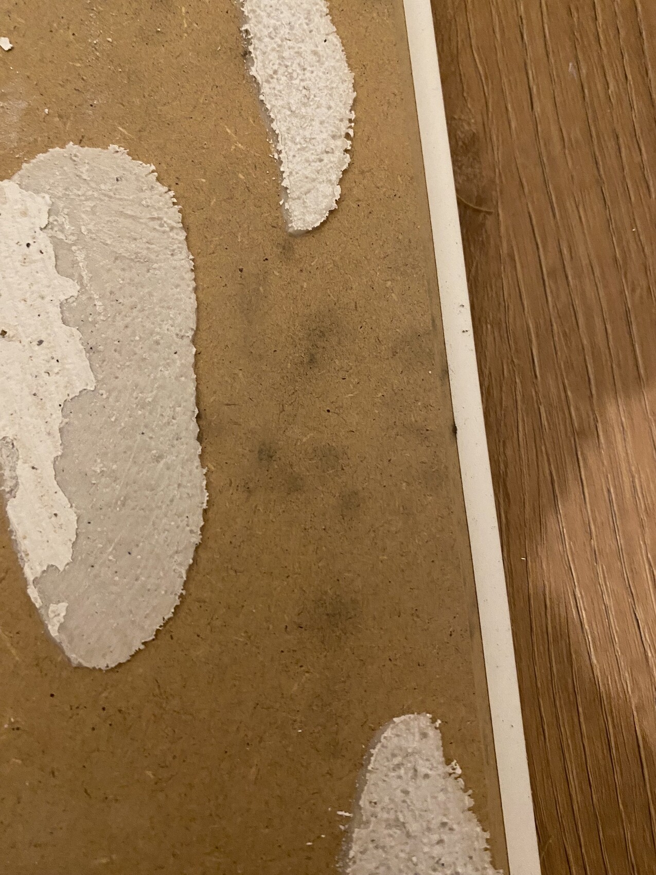

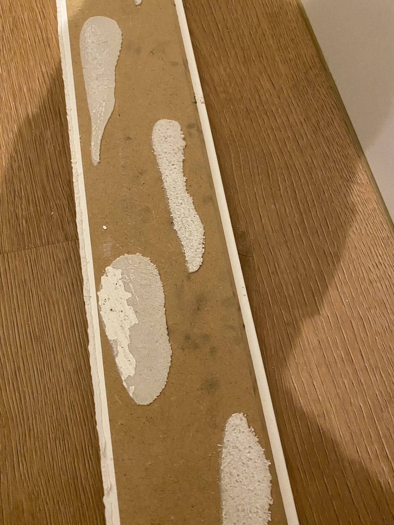

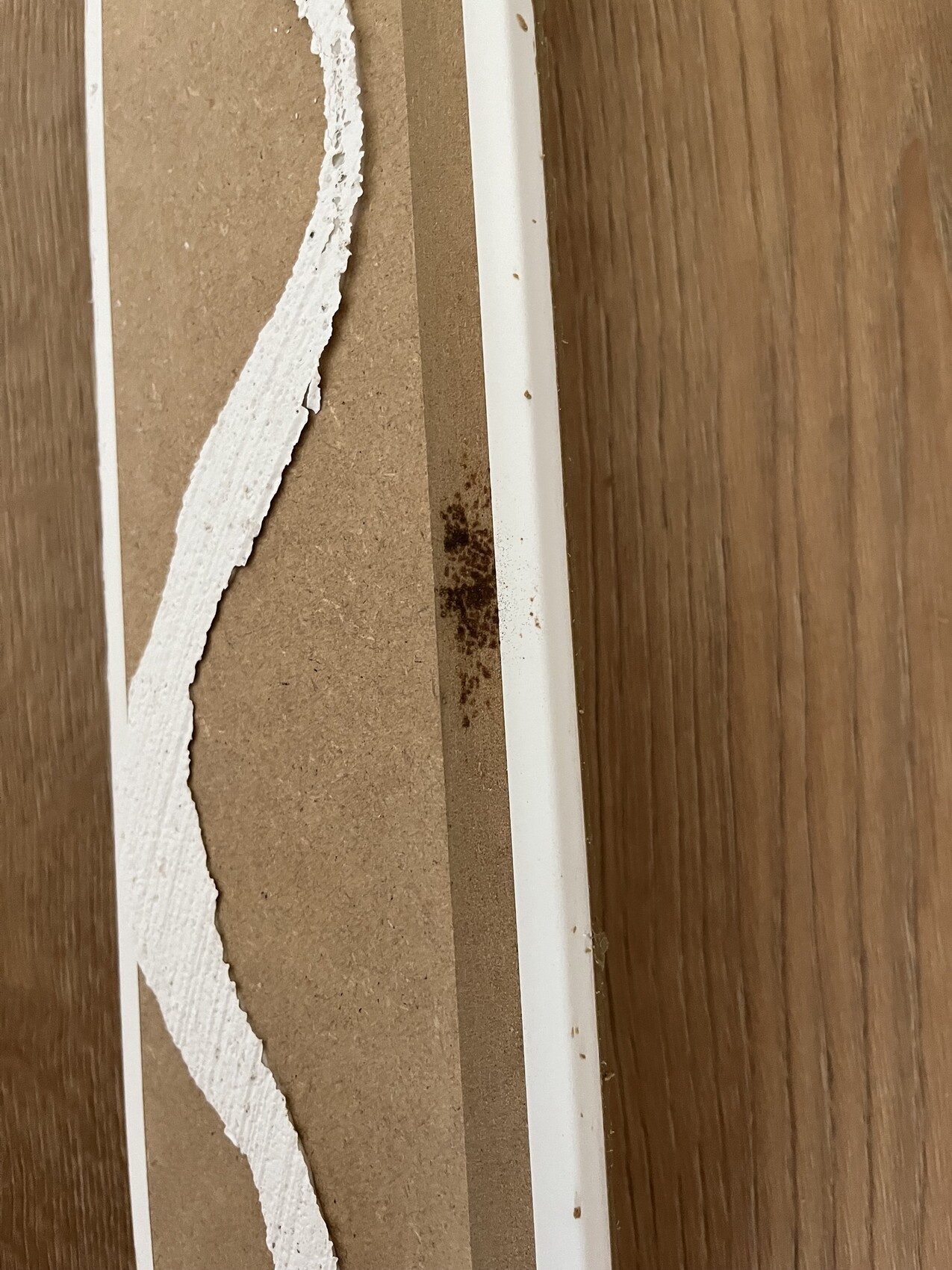

Hi, habe gerade in anderer Sache zwei Fußleisten an Außenwänden abgenommen. Ist das Schimmel? Bei der einen Leiste sind es wie so schwarze Abdrücke, könnten auch meine Finger sein. Bei der zweiten Leiste ist es ähnlich wie Erde. Könnte auch Tierkot sein.
Leisten selbst und wand dahinter ist nicht feucht, habe ich gemessen. Könnte im Estrich noch zu viel Feuchtigkeit gewesen sein? Habe den Boden in einem Neubau selbst verlegt, nach ca. 15 Wochen Estricheinbringung und teils technischer Trocknung, allerdings keine feuchte Messung gemacht! Es ist ein 7cm Fliessestrich gewesen. Wand ist ein Thermo Bimsstein ohne zusätzliche Dämmung. Temperatur im Haus ca 23 grad überall bei 30 Prozent Luftfeuchtigkeit. Leisten habe ich oben zur Wand mit Acryl verschlossen
Zurück zur Leiste - habe diese wieder dran gemacht, ohne Maßnahme. Frage mich jetzt - falls es Schimmel war, ob ich nicht mal alle Leisten abmachen sol. Was meint ihr? Und wenn, dann nur Außenwände, oder wirklich alle?
füge mal je zwei Fotos der Leisten an
Danke und Gruß
Julian

Mycraft20.01.25 10:11
Sieht eher unbedenklich aus. Ja könnten Schäden durch die Feuchtigkeitsabgabe vom Estrich sein. Der trocknet ja nicht homogen aus. Ggf. einfach Leisten weghauen und neu dran.

20.01.25 13:01
Das sieht nach einem eher kleinen Befall aus - auch mehr wie Stockflecken im Anfangsstadium. Vermutlich traten die bereits auf kurz nachdem die Sockelleisten montiert wurden und die Restfeuchte entwich. Wie lange waren die Leisten denn montiert? Ein fortschreiten des Befalls setzt fortwährenden Feuchtigkeitseintrag voraus. Ich würde testweise 2-3 Räume und vorzugsweise Außenwände abnehmen und dort prüfen wie es aussieht. Sieht es ähnlich aus würde ich mir nicht weiter Gedanken machen und die Leisten nach ein paar Tagen wieder anbringen. Es ist aktuell Heizperiode und vor allem die erste nach dem Bau und Fertigstellung des Hauses bringt nochmal viele Besonderheiten mit sich. Wir haben z.B. Kondenswasserausfall festgestellt an Außendosen, Haustüre, Dachtreppe, Fenster, Kabeldurchführung Rollo, etc.
Muss halt nachgearbeitet werden und anschließend beobachtet.

Allthewayup
20.01.25 14:21
Mit dem testweise Abnehmen würde ich nicht warten. Das jetzt gleich machen dann siehst du ob weiterer, akuter Handlungsbedarf besteht.
Ich denke aber dass das inzwischen abgetrocknet ist und du nur noch die Spuren vom vergangenen Sommer entdecken wirst.
