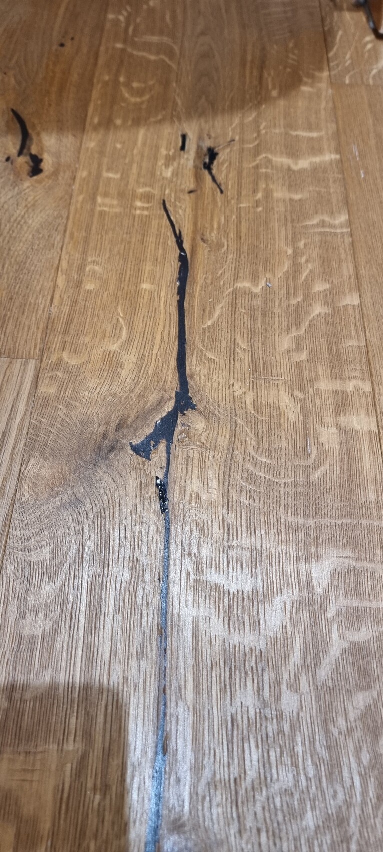

Mit Sicherheit sind wir etwas feinfühliger, aber eben auch weil wir kleine Kinder haben. Im Kinderzimmer hat sich an einer Diele ein ca. 20cm langer Splitter gelöst, das ist natürlich gefährlich. Optisch jedoch für uns nicht schlimm, das fällt nicht kaum auf:
Nahaufnahme von Holzbodenplatten mit dunkler Fuge

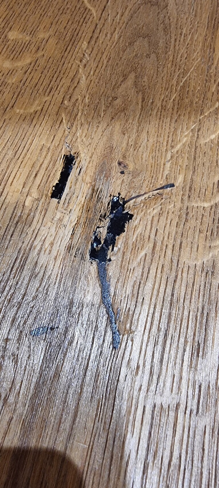

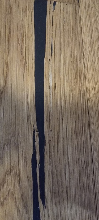

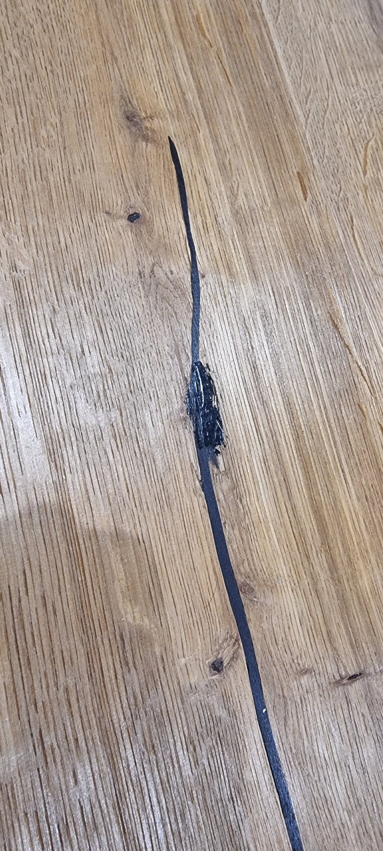

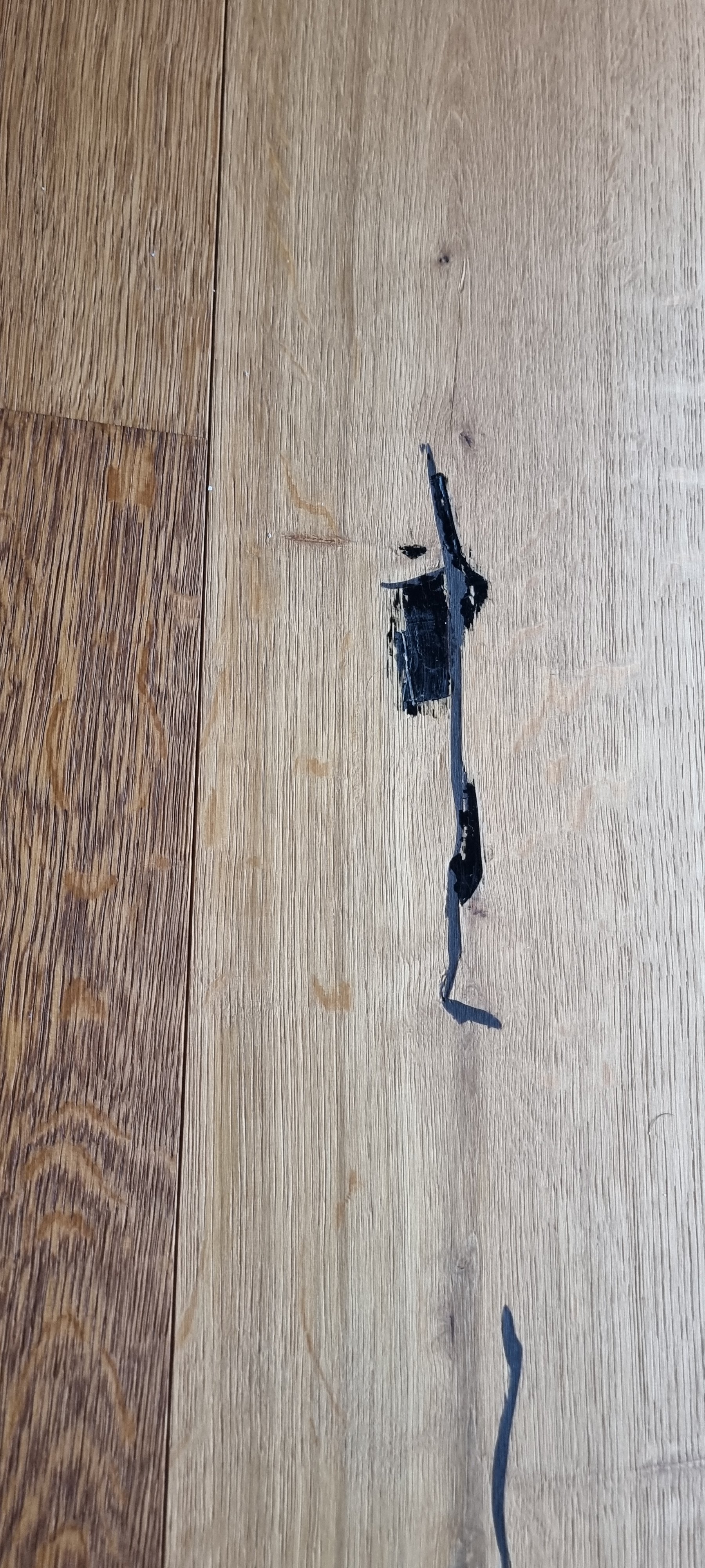

Das ist Holz und da arbeitet auch mal was, für mich verschmerzbar und zu verstehen. Unschöner sind jedoch die jetzt bereits geflickten Stellen, die teilweise wieder "aufplatzen" mit der Begründung, dass "unter der obersten Holzschicht Lufteinschlüsse wären und dann löst sich das eben mal, vollkommen normal" (O-Ton):

Sind wir zu empflintlich? Das sind jetzt nur ein paar wenige Beispiele. Die Stelle im Büro ist optisch am schlimmsten. Die soll jetzt auch getauscht werden, wobei auf der Diele ein "festverbautes" Büromöbel steht. Die Diele soll dann geteilt werden und nur die Hälfte mit der Ausbesserung getauscht werden.
