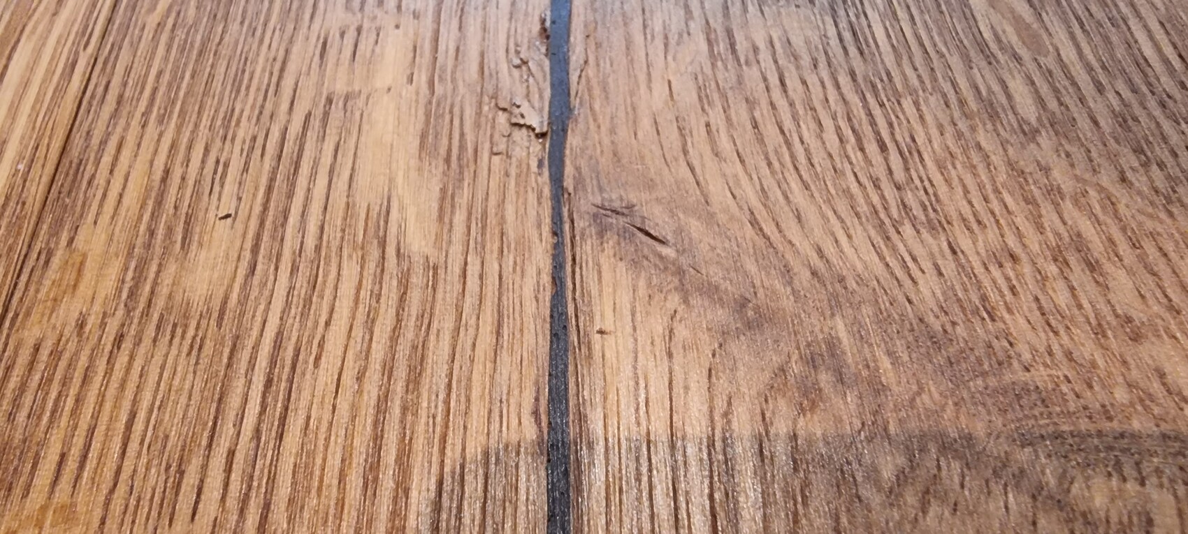

Allerdings darf die Farbabweichung der Füllstoffs nicht so erheblich abweichen wie auf dem Bild/Foto, auch die Größe bzw. Länge der Risse wäre ein Grund, die ursprüngliche Sortierung zu hinterfragen.
Denn sobald das optische Erscheinungsbild erheblich durch verfüllte Risse, Äste oder Splintholz geschädigt ist, kann von Händlerseite der Aspekt geringerer Anschaffungskosten nicht mehr greifen. Es sei denn, dass der Bauherr (nachweislich) vor dem Kauf auf die verschiedenen Aspekte hingewiesen wurde.

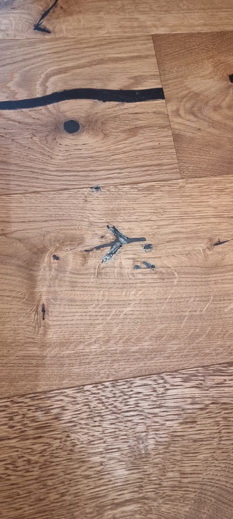

Die Frage ist ja hier, was bedeutet "können". Wir haben ja zig stellen, heute wieder erst eine Entdeckt, weil meine Frau mit dem Socken hängen geblieben ist:
Nahaufnahme einer Holztischplatte mit sichtbarer Maserung und einer dunklen Fuge in der Mitte.
Wenn man an so einer Stelle x-mal hängenbleibt, lösst/splittert diese ja zwangsweise irgendwann ab.

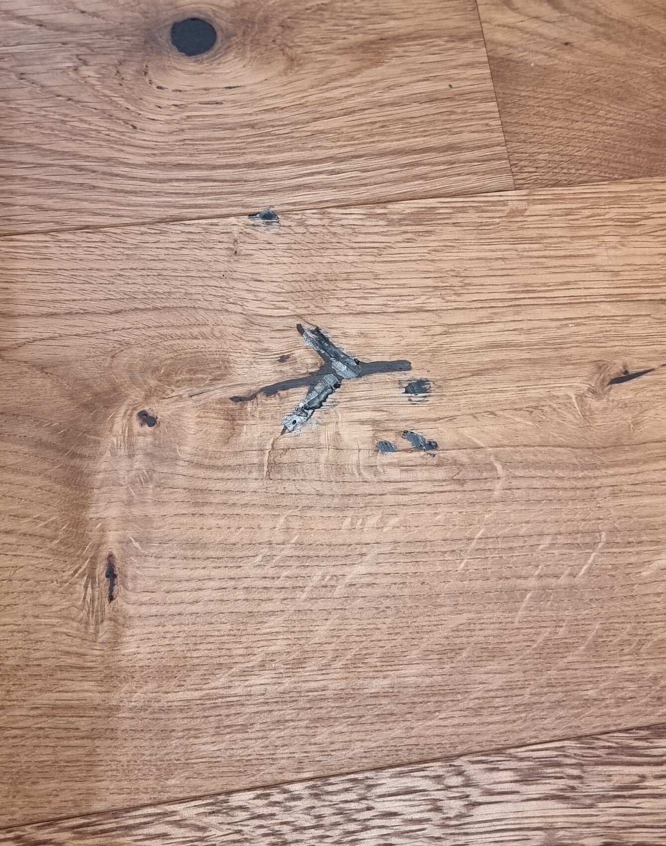

Welche Alternative zum Füllstoff bei den Ausbesserungsstellen gibt es denn? Der Chef der Verlegefirma war selbst zum Begutachten da und meinte dann, dass er uns so einen Wachsstift beim nächsten Mal da lässt, damit wir selbst ausbessern können. Der Ausbesserungsstift ist ja nicht aus dem gleichen Material, wie die Auspachtelungen.
Holzboden mit dunklen Flecken und kleinem zerbrochenem Metall-/Kunststoffteil in der Mitte.
Ab wann ist es denn zu viel? Von solchen Stellen haben wir so viele...
Holzboden mit Maserung, Kratzern, dunkler Fuge und einer Brille im oberen Bereich.
