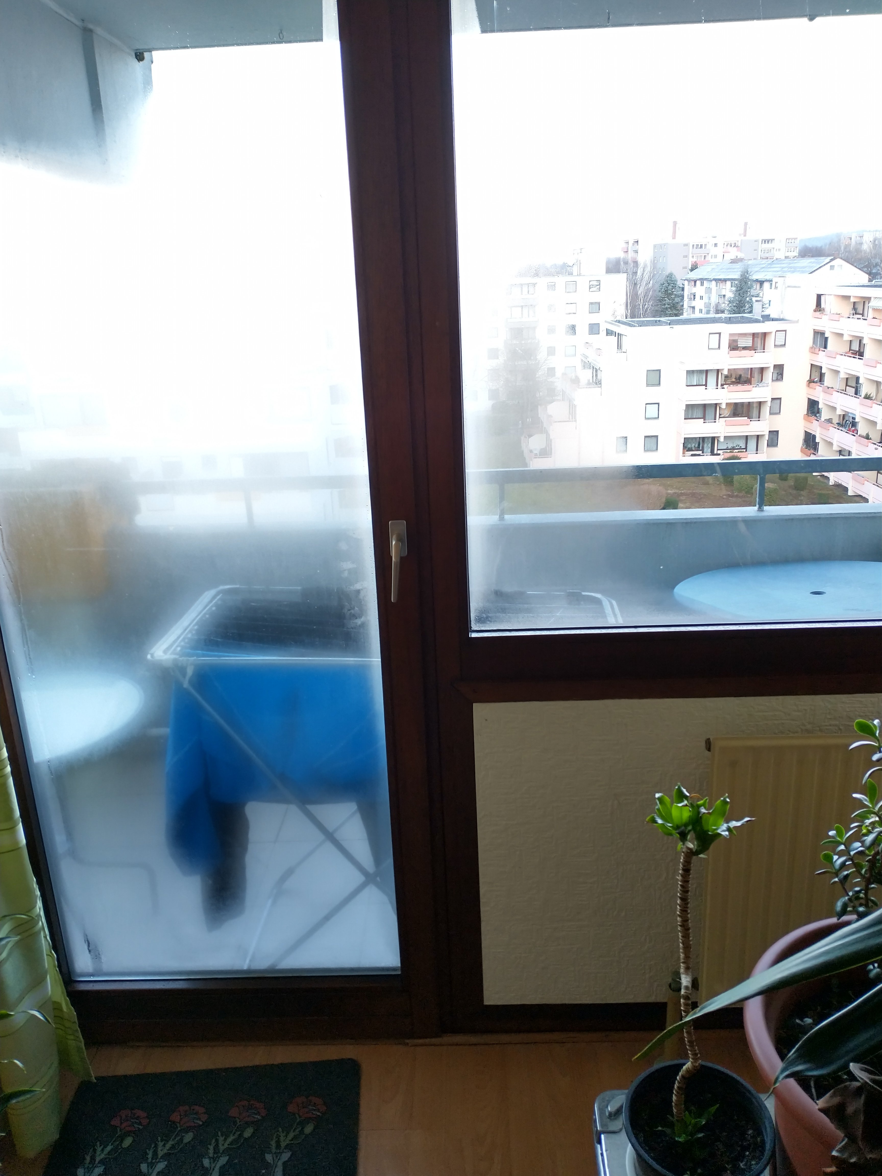

Sobald die Temperaturen draußen gegen 0 gehen, zeigt sich bei uns im Wohnzimmer folgendes Bild (siehe Anhang). Die Scheiben der Schiebetür beschlagen über Nacht von innen so sehr, dass das Wasser sogar an der Scheibe herunter läuft und unten Pfützen bildet.
Man muss dazu sagen, dass die Fenster links im Bild bereits erneuert wurden (3-fach verglast) und die besagte Tür noch nicht (Alter unbekannt). Das Wasser entsteht immer hinter den zugezogenen Plissees über Nacht, wenn die Temperatur im Zimmer sinkt.
Jetzt stelle ich mir die Frage, liegt dieser Effekt am Alter der Schiebetür, so dass die Oberfläche kälter ist und das Wasser dort kondensiert und an den neueren Fenstern nicht. Oder tritt dieses Kondensat nur dort auf statt an den neueren Fenstern, weil unter letzteren der Heizkörper hängt und das dort verhindert?
Oder liegen hier ganz andere Probleme zugrunde?
Danke im Voraus für eure Meinungen.

Die Feuchte kondensiert an der kältesten Fläche, wenn diese unter dem Taupunkt liegt. Das ist hier die Tür. Schau mal zwischen die Scheiben, evtl steht dort das Herstellungsdatum.
Die Lösungen wurden hier schon beschrieben. Anders temperieren, Feuchtigkeit rauslüften, etc.
Energetisch macht der Tausch der Tür natürlich auch Sinn. Achte nur darauf, dass die Wände nicht unter dem Taupunkt liegen. Dann gibt's Schimmel.
Heißt: anders temperieren und Lüften.

Das passiert wenn die Fenster halbwegs luftdicht sind, die Verglasung aber noch Kälte durchlässt. Habe ich hier auch (Wohnblock, ca 1980). Wirklich wegbekommen lässt es sich ohne Baumaßnahmen nicht, nur eindämmen.
Heizen und Lüften wurde schon gesagt. Allgemein kann man versuchen Feuchtigkeit im Haus zu minimieren indem man keine Wäsche trocknet, nach dem Kochen und Duschen konsequent rauslüftet. Nichts vor die Fenster was den Luftaustausch einschränkt. Wobei das auch nur begrenzt hilft. Hier mal ein Bild von meinem Schlafzimmer gerade eben. Trotz freier Luftzirkulation ist die Balkontür feucht, das Fenster nebendran geht dort wo die Heizung ist. Rechts zwischen Heizung und Wand ist das Fenster dann wieder feucht. Das Problem wird bei uns sicherlich auch dadurch verschlimmert dass für den Balkon auskragende Betonteile sind die die Kälte reinziehen.
Als Sofortmaßnahme kann man das immer jeden Tag abwischen und die Feuchtigkeit nach draußen bringen
