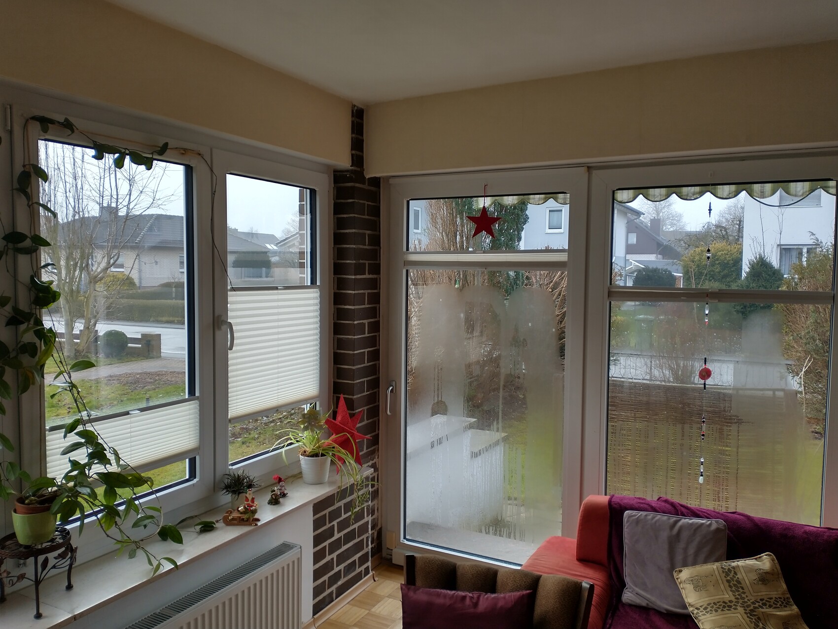

Sobald die Temperaturen draußen gegen 0 gehen, zeigt sich bei uns im Wohnzimmer folgendes Bild (siehe Anhang). Die Scheiben der Schiebetür beschlagen über Nacht von innen so sehr, dass das Wasser sogar an der Scheibe herunter läuft und unten Pfützen bildet.
Man muss dazu sagen, dass die Fenster links im Bild bereits erneuert wurden (3-fach verglast) und die besagte Tür noch nicht (Alter unbekannt). Das Wasser entsteht immer hinter den zugezogenen Plissees über Nacht, wenn die Temperatur im Zimmer sinkt.
Jetzt stelle ich mir die Frage, liegt dieser Effekt am Alter der Schiebetür, so dass die Oberfläche kälter ist und das Wasser dort kondensiert und an den neueren Fenstern nicht. Oder tritt dieses Kondensat nur dort auf statt an den neueren Fenstern, weil unter letzteren der Heizkörper hängt und das dort verhindert?
Oder liegen hier ganz andere Probleme zugrunde?
Danke im Voraus für eure Meinungen.

Wie sind denn Temperatur und Luftfeuchtigkeit?
hier liegt der Fehler.. ist halt immer ein Problem im Winter.

Temperatur tagsüber 21°, nachts 17°. Luftfeuchte liegt so zwischen 50 und 60%
Die zugezogenen Plissees können aber nicht das alleinige Problem sein, denn die an den neueren Fenstern sind auch zugezogen und da schlägt sich keine Feuchtigkeit nieder.

Die älteren Fenster werden halt kälter als die Neuen und so schlägt sich hier die Feuchtigkeit nieder.
Für höhere Temperaturen nachts sorgen oder etwas gegen die Luftfeuchtigkeit tun.
Ich denke beides trägt zu dieser Verteilung bei. Dreifachverglasung könnte das Problem mindern, aber möglicherweise nicht beseitigen, v.a. solange die Plissees verhindern, dass die Luft die Feuchtigkeit wieder mit "in den Raum nehmen" kann.
