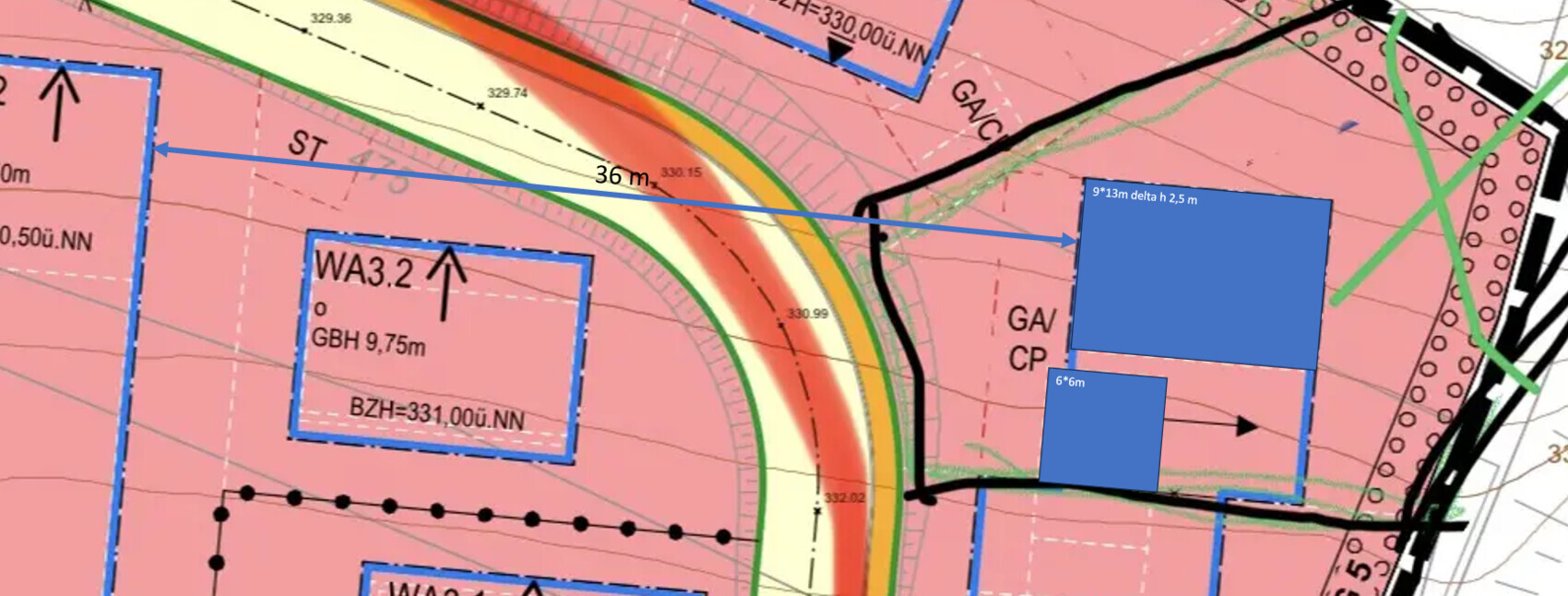

hanghaus202308.01.24 14:12
Lageplan: pinke Baufläche, blaue Gebäude-Rechtecke, kurvige Straße, Maße 36 m, 9x13 m, Delta h 2,5m
Ich würde mir eher Gedanken zum Haus im Süden machen. das steht nur 10 m weg und mind 2 m höher. Das Mehrfamilienhaus im Westen dagegen 36 m entfernt.
Gefälle im Bereich des Hauses 22 % Da kommt sicher ein UG oder Keller hin. Der Wald im Norden wirft keine störende Schatten. Das ist optimal da der noch weiter unten ist.
Hat der Wald denn Weide, Birke oder andere relevante allergene Bäume?
