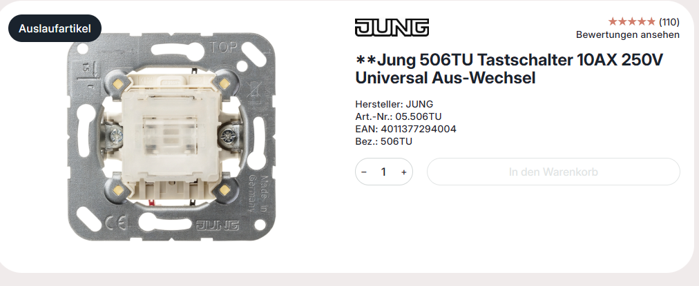

Laut den Kommentaren hier…
Link
…benötigt man bei diesem Einsatz aber ein Relais. Scheinbar hat Jung nichts dergleichen im Sortiment seit ein paar Jahren.
nordanney
28.04.26 09:27
Sorry, dann brauchst Du so was.
MachsSelbst
28.04.26 09:53
Sowas bieten nicht viele Hersteller an...
Gira 312600 wäre ein Tastschalter, den man im Gegensatz zu dem von Jung auch noch kaufen kann.
nordanney
28.04.26 10:18
Busch-Jäger mit den Wipptaster (normaler Schalter, der wieder in die Ausgangsposition zurück geht - also immer in derselben Stellung bleibt)
Gira hattest Du schon genannt (die funktionieren super, selber im letzten Haus gehabt - kombiniert mit dem System 55 Esprit)
Merten analog Busch-Jäger (da wird eine kleine Feder eingeklemmt)
Berker bietet auch Tast-Wippschalter analog Gira an
Sind ja nur die Einsätze. Mit den zig verschiedenen Aufsätzen bleibt ein große optische Spielwiese.
Aber der TE sagte, dass er auf Jung festgelegt ist (warum auch immer).
MachsSelbst
28.04.26 10:34
Das ist dann immer die Gefahr, beim Jung scheint das Modell im Auslauf zu sein und ob es Ersatz gibt, wird er dann gucken müssen.
Beim Busch Jäger heißt es übrigens Druckfolgetaster.
Ich werd meine Schalter drin lassen und das über Flankenauswertung machen... Taster für Licht im Einfamilienhaus, das hat bei mir das Feeling von Treppenhaus oder Industrie 😀
