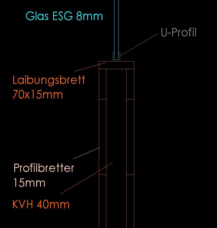

Nachdem ich überlegt hatte, wie ich die Gläser einkleide, wäre nun meine Idee, die Laibungen erst mit einem passenden Fichtenbrett zu versehen, welches auf beiden Seiten bündig mit den Profilhölzern abschließt. Das Brett wäre 15mm stark, wie die Profilhölzer, somit könnte ich das Glas des Fensters rechts bis an die lotrechte Saunawand ziehen.
Ich stelle mir nun die Frage, wie ich:
1. das Holz der Laibungsbretter unsichtbar montiert bekomme?
2. Ob sich die Bretter nicht mit der Zeit verziehen?

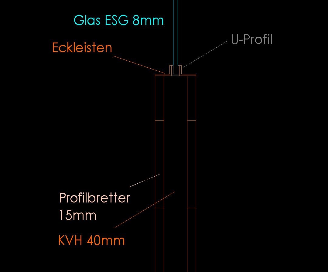

Die Alternative wäre, das Glas direkt an die KVH zu montieren, allerdings wäre dann das KVH und die Profilverkleidung immer sichtbar, was ich mir nicht sonderlich schön vorstelle. Dort müsste man dann mit Eckleisten arbeiten, wo sich mir wieder die Frage stellt, wie man das dann unsichtbar montiert 😀
Offene Tür in einer peachfarbenen Wand, Blick in dunklen Innenraum mit Fliesenboden
Technische Zeichnung: Glas ESG 8mm, U-Profil, Laibungsbrett 70x15mm, Profilbrett 15mm, KVH 40mm.
Technische Zeichnung eines Rahmens Glas ESG 8mm, Eckleisten, U-Profil, Profilbretter 15mm, KVH 40mm.

Wie montierst du den die anderen Profilbretter zur Verkleidung? (mit Klammern in der Nut?)
Wenn du bei der Verkleidung oben beim Glas keine Schrauben sehen möchtest könntest du das Brett auch verleimen, aber mit PU-Leim.
