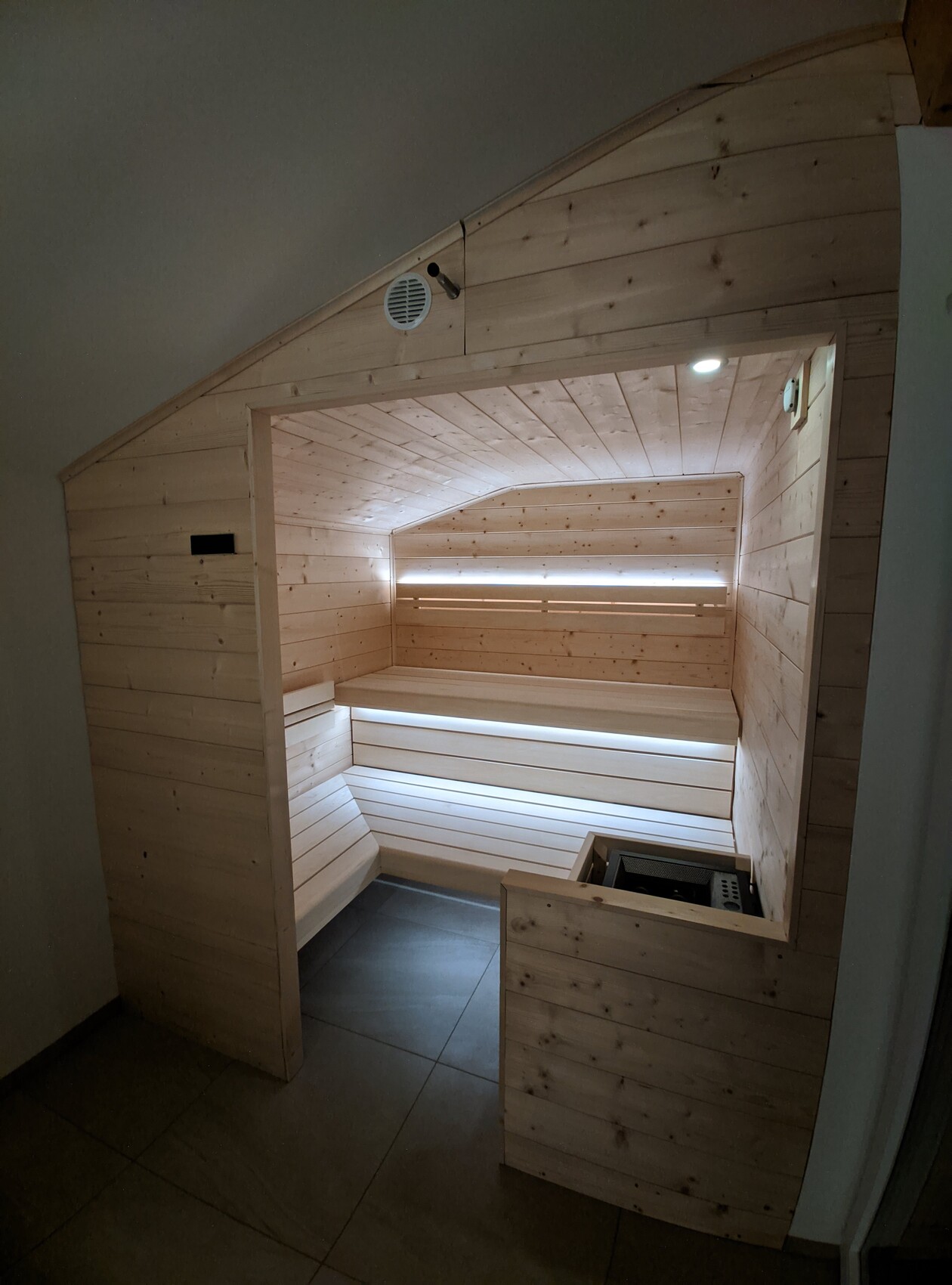

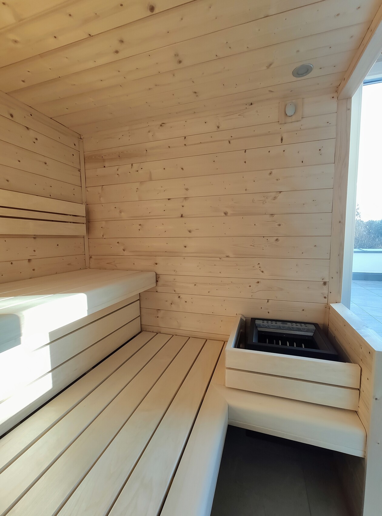

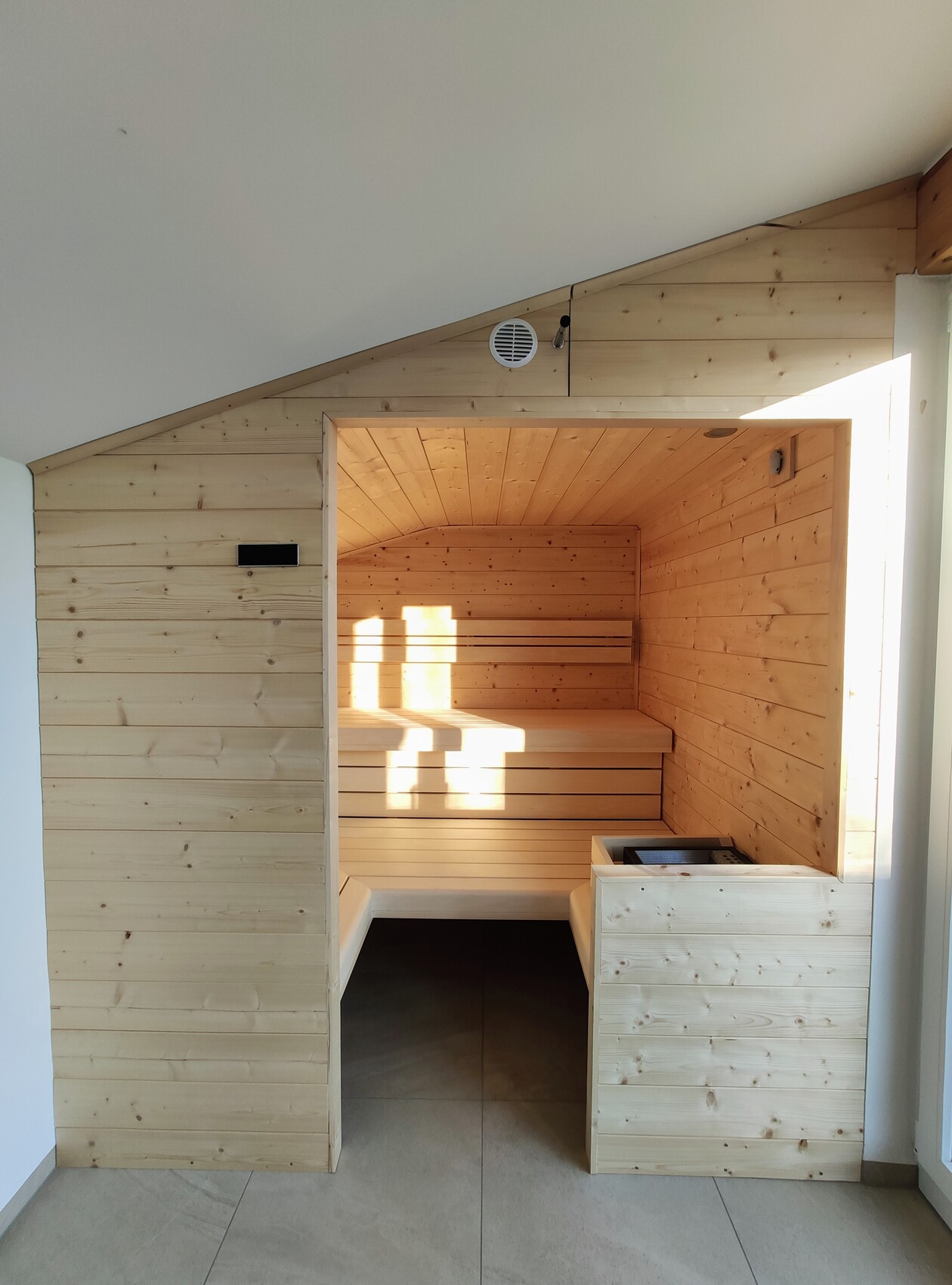

Ich bin durch. Und mit der Sauna auch. 😉

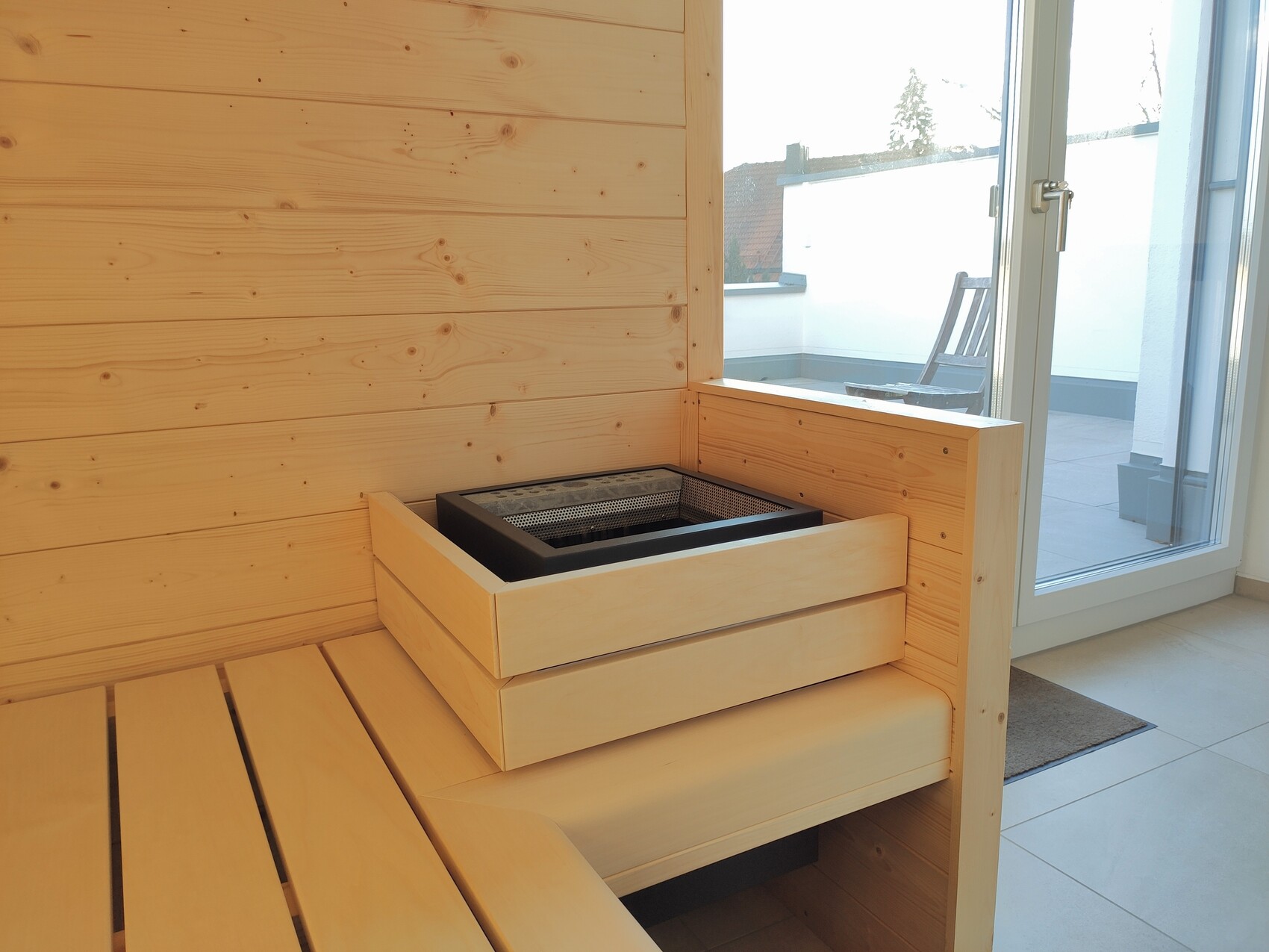

Morgen noch die Steine putzen und einschichten und dann noch die Sanduhr und Thermometer/Hygrometer anbringen.
Der Ofenschutz passt jetzt auch für meine Ansprüche.
Verkabelung passt auch alles.

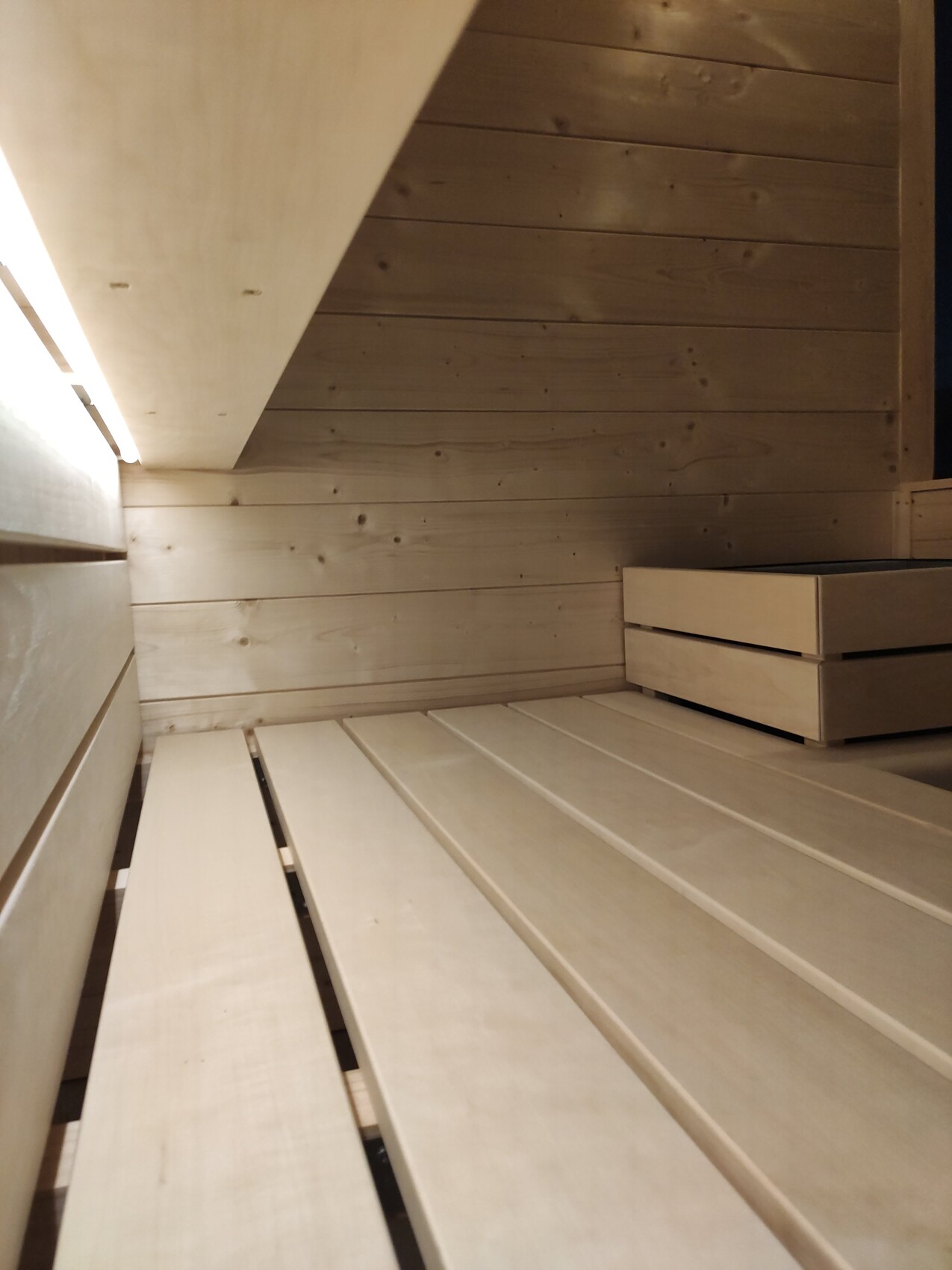

Mit den Eckleisten bin ich nur so gar nicht zufrieden. Bekam die Gehrung Mal sowas von überhaupt nicht gebacken, da werde ich nochmal Ran gehen, wenn ich Mal wieder Lust drauf hab.
Jetzt muss nur noch der Glaser in die Puschen kommen, dann wird angeheizt.
Holzsauna mit Innenbank, helle Holzwandverkleidung, Ofen rechts, warmes Licht im Innenraum
Helle Holzsauna mit zwei Bänken und Ofen in der Ecke.
Heller Holzsauna-Innenraum mit Holzbank, Ofen in Holzkiste und Tür zur Terrasse.
Sauna-Innenraum mit Holzbänken, warmem Licht, Holzwänden und Fliesenboden.
Holzsauna-Innenraum mit mehreren Bankreihen, Holzwänden und warmer Beleuchtung.
Moderner Sauna-Innenraum mit Holzwänden, blauer LED-Beleuchtung und mehreren Bänken
Innenansicht einer Holzsauna mit Sitzbänken und Heizofen

Ist ja richtig gut geworden, Glückwunsch! Wir haben seit einer Woche unsere Wärmekabine und ich muss gestehen es ist richtig cool. Hätte ich nicht gedacht, bin gespannt wie lange es regelmäßig genutzt wird. 🙂
Was braucht ein Sauna Gang Energie? Wir benötigen ca. 1,5 kwh also 50 Cent.

viel mehr, ca 10-20 kWh,
aber es bringt Erholung und Energie für die ganze Woche, unbezahlbar

Da ist die Sauna natürlich weit entfernt.
Der Ofen hat 9kw. Der Verdampfer 2kW.
Ich gehe für einen Saunaabend von 3 bis 6€ aus.
