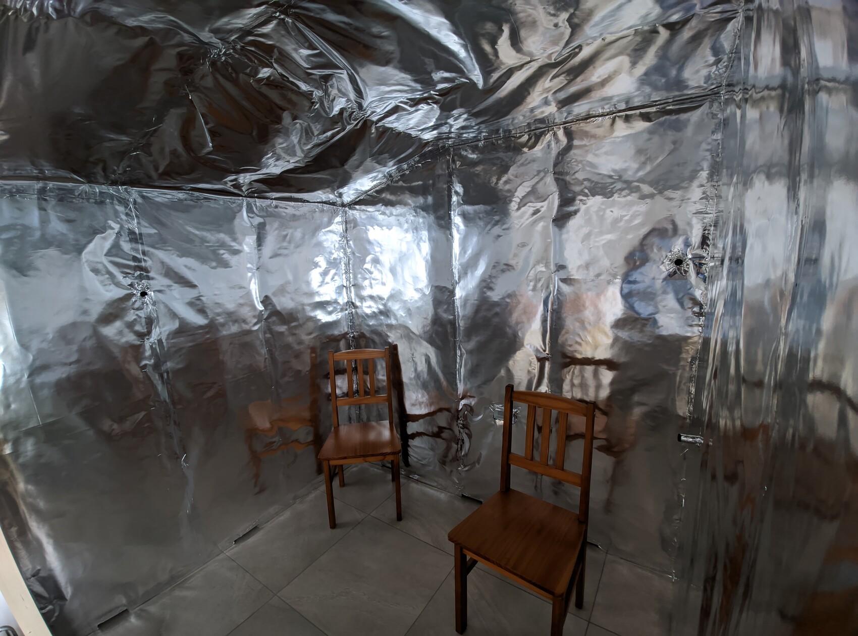

matte1987 schrieb:
Ich hab da Mal ne Frage:
Ich befestige die Dampfsperre mit nem Tacker. Muss Ich da dann die Tackernadeln noch mit dem Aluklebeband zukleben? Oder kann ich mir das sparen?
Ich - aber Vorsicht: Theoretiker ! - sachma: Leck ist Leck.
pagoni2020
03.01.21 22:25
Ich möchte Diur keinesfalls schludrige Arbeit empfehlen, ich mache manche Sachen wohl auch übergenau und zu viel des Guten. Ich gehe einfach davon aus, dass man eine Sauna IM Wohnraum jeden Tag sieht und daran vorbeiläuft. Da schaut man rein und prüft, genauso wie man es im Bad mit den Fugen o.ä. macht oder im Hauswirtschaftsraum mal prüfend nachschaut.
Bei einem Vollbad ist der Raum ja auch voller Dampf, bei uns manchmal 2 Std. lang 🤨 (ich bin unschuldig). Danach wird ordentlich gelüftet und man merkt ja selbst, ob die Luft noch feucht ist.
Will sagen, dass bei einer üblichen Privatnutzung der Sauna das Risiko eines Feuchteproblems nicht anders ist als in manchem Badezimmer. Und ein "Saunatag" ist ja kein wirklicher Tag, andem 24 Std. literweise Dampf versprührt wird.
matte
04.01.21 11:03

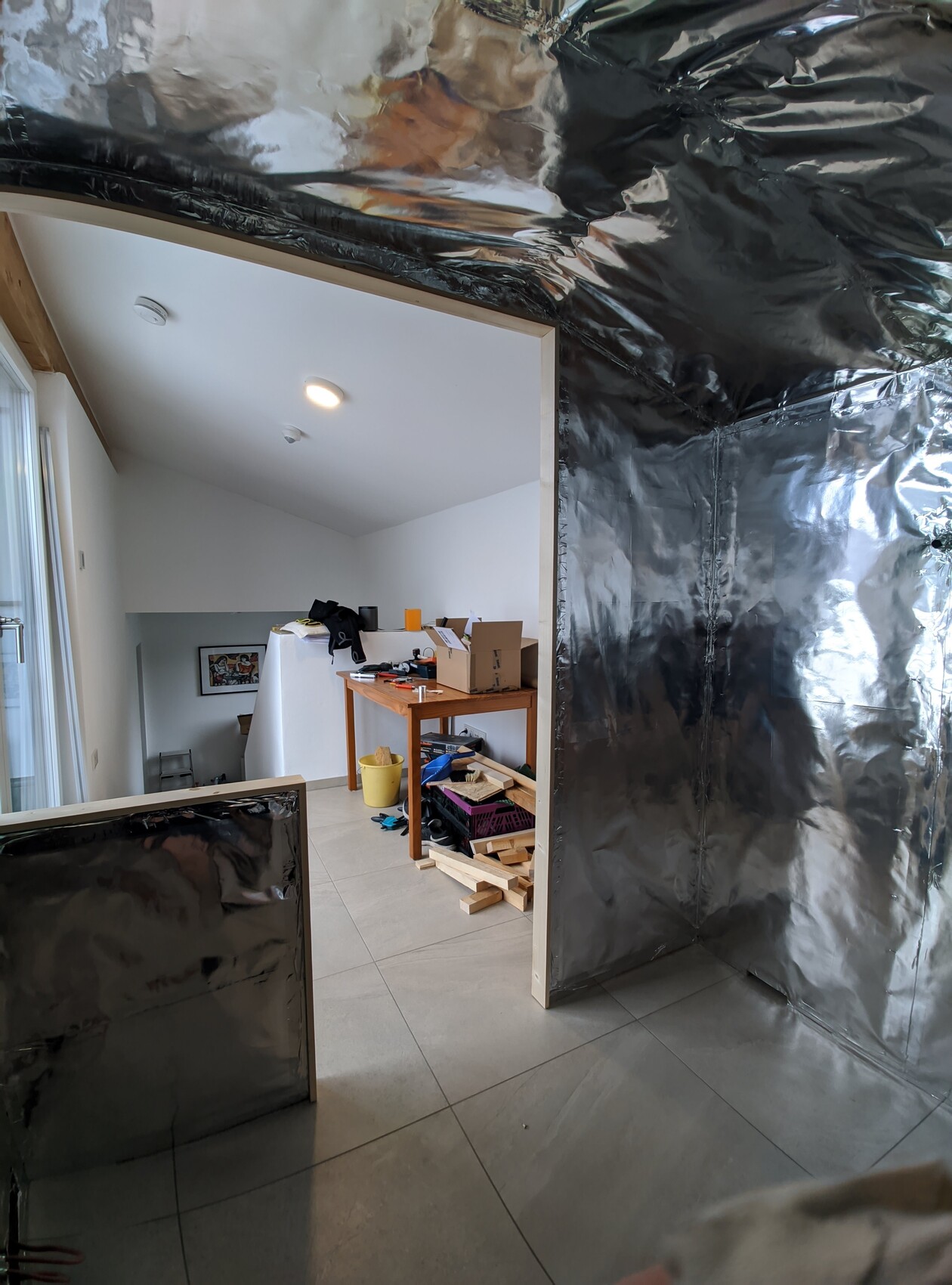

Die Anfänger mit ihren Aluhüten :p
Hab die Klammern verklebt... 😉
Provisorischer Raum mit Alu-Folie an den Wänden, zwei Holzstühle im Innenraum
Zwei Holzstühle stehen in einem Raum mit silberner Folienverkleidung und glänzenden Wänden.
Renovierungsraum mit Alu-Folie an Wänden/Decke, Werkbank, Kartons und Holzstücken.

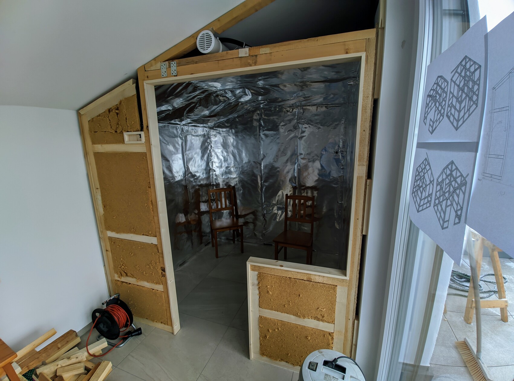

Ich fange nachher mit der Verkleidung an, verlegt wird waagrecht, ich fange oben an. Die Feder zeigt immer nach oben.
Muss ich bei den obersten Brettern die Feder weg schneiden?
Technisch notwendig sehe ich das nicht. Wohl eher Geschmackssache, oder?
Gibt's ne Faustregel, mit wie viel Krallen man ein Brett mindestens montieren muss? Kann auf 1,90m max 4x befestigen, so hätte ich es auch angedacht.
Nida35a
05.01.21 09:45
4 Klammern oder 5, das gibt die Unterkonstruktion doch vor, keine Klammer weglassen,
das erste Brett in der Ecke annageln, ohne Feder ist es stabiler beim nageln
matte
05.01.21 12:49
Danke für den Hinweis mit der Stabilität. Das ist extrem wichtig und richtig. Habe die Feder abgesägt.
