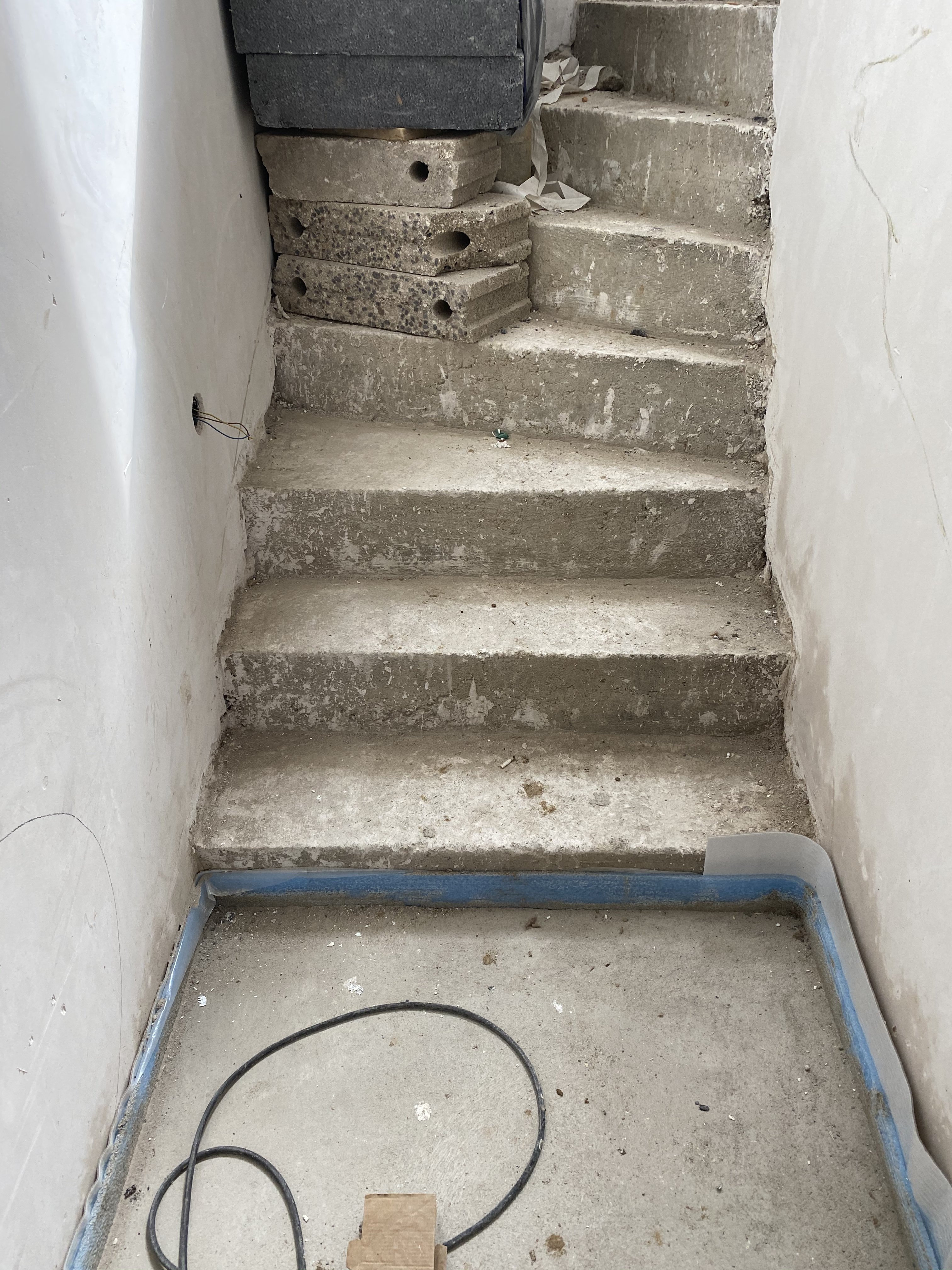

nachdem sich unser Neubau nun so langsam dem Ende neigt, haben wir heute für den Treppenbelag die Treppenstufen (halbgewendelte Treppe vom EG ins OG) gemessen. Leider zum ersten Mal. Hierbei ist folgendes aufgefallen:
Erste Stufe 12cm hoch
Die folgenden Stufen zwischen 17cm und 20cm hoch
Der Austritt oben 24cm hoch
Als Belag würden wir gerne Fliesen nehmen... dies gestaltet sich nun schwierig da sehr viel Höhe ausgeglichen werden muss und die einzelnen Stufen so stark voneinander abweichen...
ist das so noch im Normbereich oder liegt ein Baumangel vor?
In der Baubeschreibung steht folgendes:
Die Geschosstreppe wird als Betontreppe hergestellt. Der Treppenbelag ist in Eigenleistung herzustellen
Unfertige Betonstufen mit gestapelten Blöcken oben und Kabeln auf dem Boden.

die "erste" Stufe wird (oder sollte) vom Aufbau egalisiert werden.
D. h. Estrich plus Fliesen sollten so hoch kommen, dass von der ersten Stufe nichts mehr bleibt. Ansonsten ist ein Zehenbruch vorprogrammiert.
Wie hoch sollen die Stufen lt. Bauplan sein? Sieht fast so aus, wie wenn von der Rohbautreppe nichts mehr bleibt, wenn der Fliesenleger fertig ist. Mit einem entsprechenden Aufpreis. Falls das noch im Normbereich ist, hat der Einschaler sich nicht mit Ruhm bekleckert.

Mängel! Meine Meinung. Eine Treppe muss Treppenstufen gleicher Höhe haben, ansonsten ist sie nicht gefahrlos begehbar.
Das bekommt man auch nicht so einfach mal ausgeglichen.

Wie meine Vorschreiber .... Mangel!! das sieht man ja schon mit bloßem Auge.

Unsere Treppe hatte im Rohbau auch teilweise ein paar Zentimeter Höhenunterschied. Die hat der Fliesenleger dann mit viel Mörtel auf den Millimeter ausgeglichen.
Aber das deine erste Stufe so tief ist, wird einen Mangel dastellen denke ich...

3 cm auszugleichen sind aber sehr schwer
Und dann nochmal 24 cm oben?
Wenn da was durch Mörtel oder so gemacht werden kann, dann würde ich aber auf einer genauen Planung VORHER bestehen.
Das ist das blöde daran.
Da würde ich wirklich erstmal einen Mangel anzeigen.
