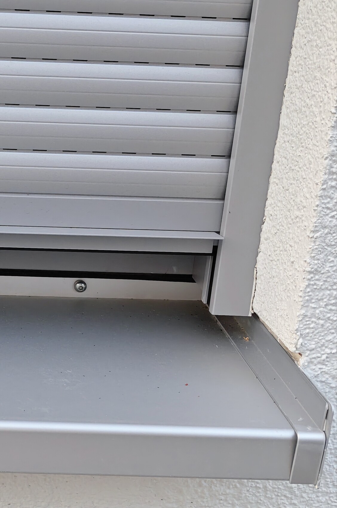

Gemessen wurde korrekt. Aber es wurden die Endstücke nicht ausgeklinkt. Ist auch eine Frage des Vertrages, welcher Einbau vereinbart war.

Ich verstehe das mit dem Ausklinken nicht. Was muss wo ausgeklinkt werden? Es reicht doch, das die Führung/Leiste einfach länger ist und aufliegt.
Die sieht für mich einfach nur nicht lang genug aus.
Außenrollladen aus Metall an weißer Putzwand, unten sichtbarer Spalt.
Mahri2324.06.25 10:20
bin auch der Meinung, dass die Führungsschienen zu kurz sind. Wo sollte da was "ausgeklinkt" werden...?

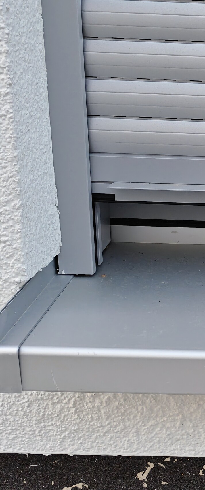

Würzigerweise haben sie es an einer Stelle "falsch" bzw korrekt gemacht, aus Versehen, und wollen das jetzt an den Rest anpassen.
So sollte es meiner Meinung Überall sein. Ich wüsste auch nicht was man da hätte zusätzlich bestellen müssen bzw beauftragen. Leiste bis nach unten und fertig, es gibt technisch ja keine andere Option, außer zu kurz machen.

Baufirma sagt das muss so kurz sein, wegen Wasser damit es sich da nicht staut.
So was ist nun korrekt?

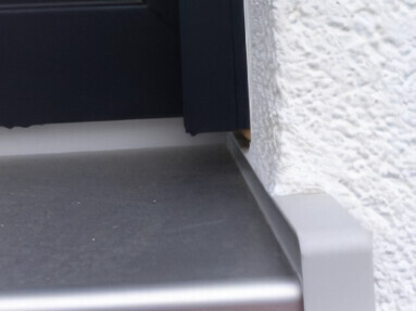

Ah, sah auf dem anderen Bild wie ein Gleitendstück aus:
Aussentuer mit dunklem rahmen, metallstufe und weisser fassade am eingang
Dann endet der Rollladen nämlich auf dem Endstück (wird bei WDVS verwendet) und muss ausgeklinkt werden, damit der Rollladen auf der Fensterbank endet.
Somit bin ich bei Euch. Führungsschiene zu kurz. Ggf. einfach den Rollladen etwas anders einstellen (als Behelfslösung).
Die Führungsschienen werden meistens aufgeschoben. Lässt sich nur beheben (in Form einer längeren Führungsschiene), wenn man das Fenster komplett ausbaut.
