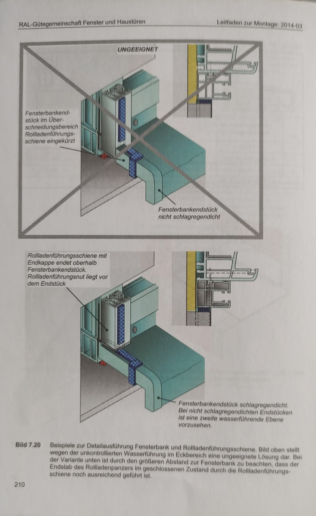

ᐅ Rollladen-Führungen zu kurz?
Erstellt am: 21.06.25 20:35
nordanney 24.06.25 10:51
Maulwurfbau schrieb:
Baufirma sagt das muss so kurz sein, wegen Wasser damit es sich da nicht staut.
Hat sie etwa einen Mangel produziert? Keine zweite Dichtungsebene verbaut? Kein Gefälle der Fensterbank?
Die Argumentation ist Unsinn.
Maulwurfbau 24.06.25 10:53
Es ist gedichtet, und auch Gefälle ist drin.
Nur, wenn das nun bedeutet, dass 20 Fenster am Haus ausgebaut werden müssten. Mein lieber Mann. Das werden die ne und nimmer machen.

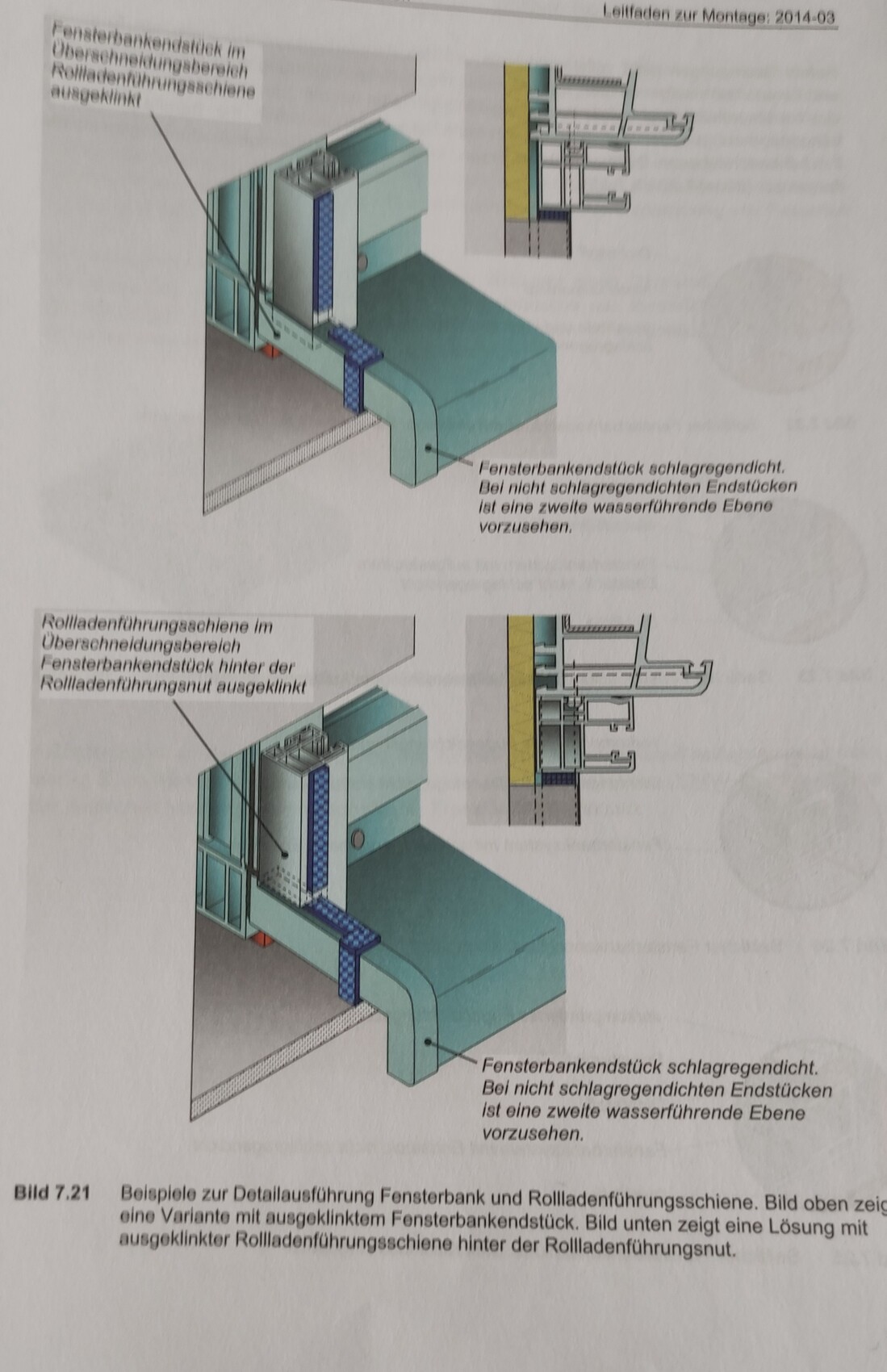

Tolentino 24.06.25 17:22
Hier mal die Bsp. Aus dem RAL Leitfaden
Demnach sind beide Varianten zulässig.
Für absolute Dunkelheit hätte wohl entweder die Führungsschiene oder das Endstück ausgeklinkt werden müssen.
Unabhängig von der Lichtdichtheit, ist darauf zu achten, ob die Endstücke schlagregendicht sind. Wenn nicht, ist unter der Fensterbank eine zweite wasserführende Ebene auszubilden.
Man hätte wohl absolute Lichtdichtheit beauftragen müssen um Anspruch darauf zu haben.
Fensterbankendstück und Rollladenführungsschiene; ungeeignet durch Wasserführung am Eckbereich.
