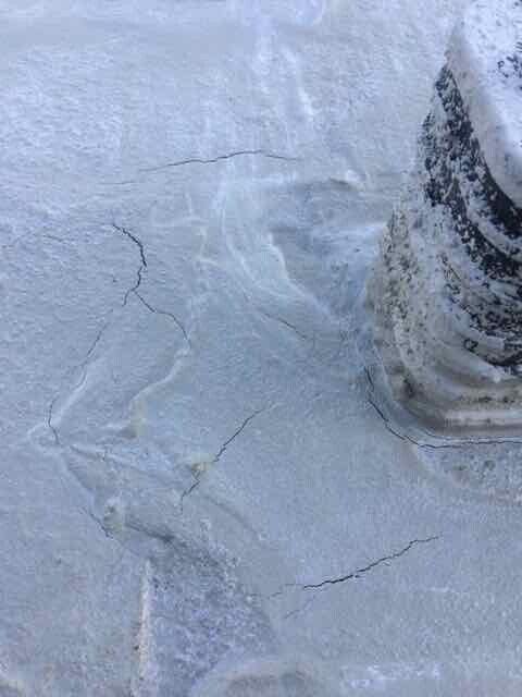

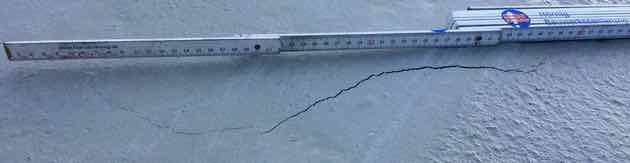

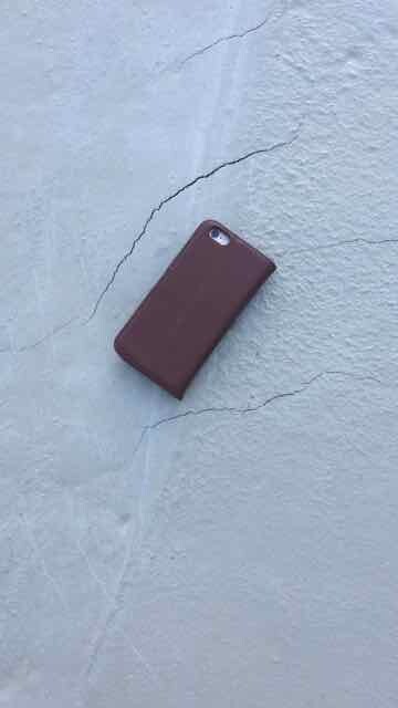

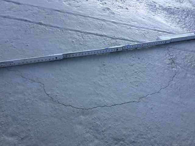

Hallo! Für meinen Hausbau wurde heute früh eine Bodenplatte gegossen (Haus = Doppelhaushälfte, ca, 135 qm).
Der Beton wurde auf dem Gittergerüst von den Mitarbeitern verteilt. Danach wurde mit einem Staubsauger ähnlichem Gerät (Luft??) zugeführt. Hiernach hat ein Mitarbeiter mit einem Harken eine Rillenstruktur in den Beton eingearbeitet so dass sich kleine Wellen bzw. eine Riffelung gebildet hat.
Leider zeigten sich heute Abend Risse. Manche sind über 75 cm lang, und manche über 3 mm breit. Jetzt weiss ich nicht ob die problematisch sind oder nicht. Beton ist noch was neues für mich. Interessanter weise fällt auf, dass diese dort auftauchen wo der Beton glatt ist. Ca. 40% der Bodenplatte haben nämlich keine Riffelung. Daneben wurde ein anderes Haus identisch (zur gleichen Zeit) gebaut. Hier hat man auf der ganzen Bodenplatte die Riffelung gemacht, und kein einziger Riss ist vorhanden.
Ich habe den Bauleiter eingeschaltet, er bliebt ganz ruhig und meinte so was kann schon mal vorkommen. Er schaut sich das aber morgen früh persönlich an.
Sind das sogenannte oberflächige Netzrisse?
Sind diese problematisch?
Gibt es verfahren um das Auszubessern?
Habe den Bauleiter ja direkt angerufen und gefragt ob ich was machen kann (z.B. Wasser). Er meinte das müsse nicht sein. Heute war es morgens etwas regnerischer, aber ab Mittags sonnig und ca. 24°C. .
Über Antworten freue ich mich sehr !!! Vielen Dank für Antworten im Voraus!

die Risse sind oberflächlich. Ganz normal.
Und der "Staubsauger" war eine Rüttelflasche, um die Luft aus dem Beton zu rütteln.
Der Mitarbeiter hat die Oberfläche mit dem "Harken"geglättet bzw. waagrecht verteilt.
Alles im grünen Bereich.

Die Risse sehen teilweise zu breit aus für Schwindrisse. Wie groß die zulässige Rissbreite ist, hängt m.E. von vielen Faktoren ab. Du könntest deinen AN ja um eine schriftliche Bewertung anhand der Regelwerke bitten. Wurde der frische Beton im Regen nicht abgedeckt?
Yilmaz06.08.17 15:34
wie warm war es an dem Betoniertag? Die Risse entstehen durch fehlende Nachbehandlung von Frischbeton. Die führen vlt. nicht zu einer schaden aber NORMAL sind sie nicht.
Wenn die Risse breiter als 0,4mm sind würde ich diese beseitigen lassen.
