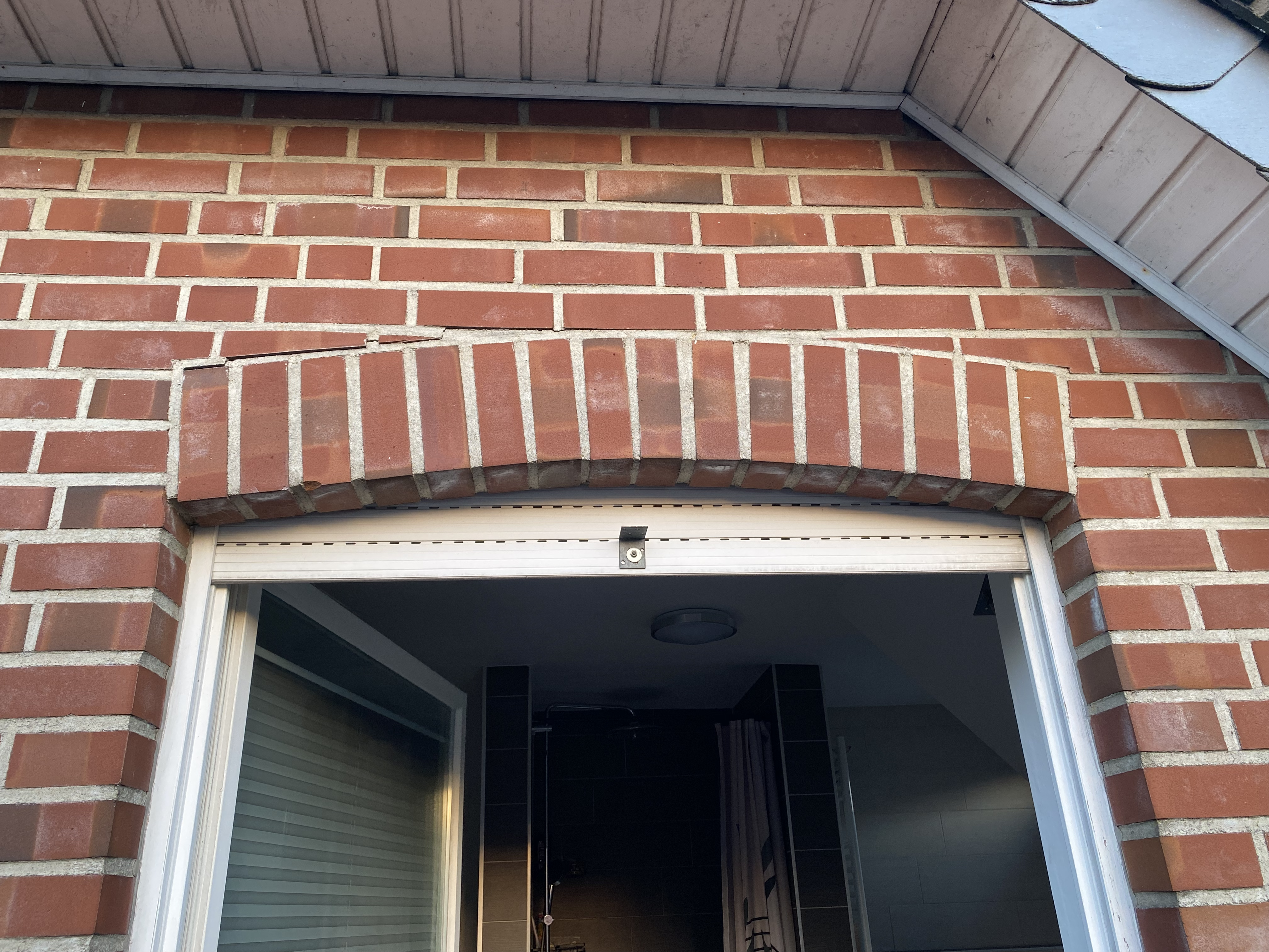

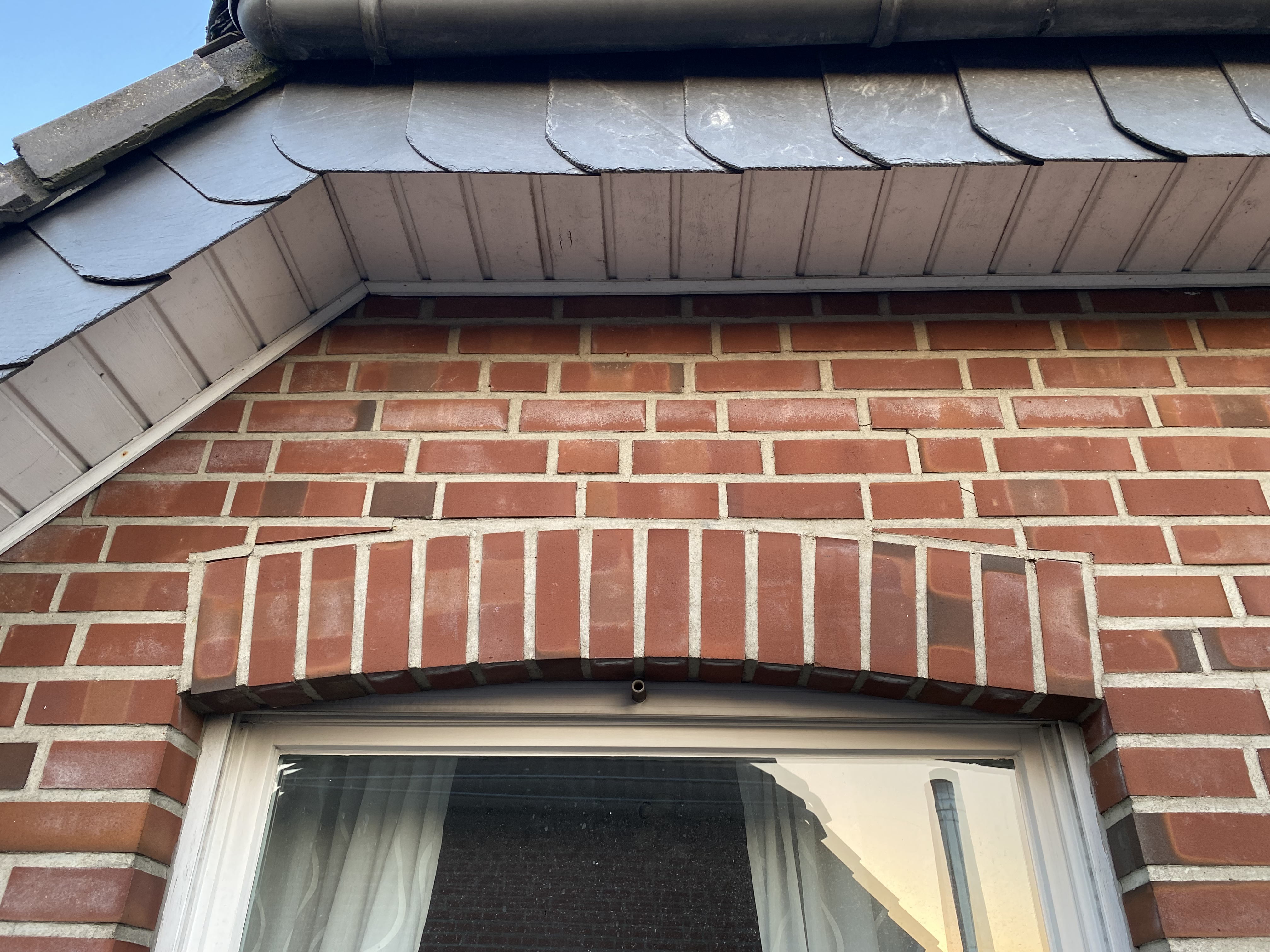

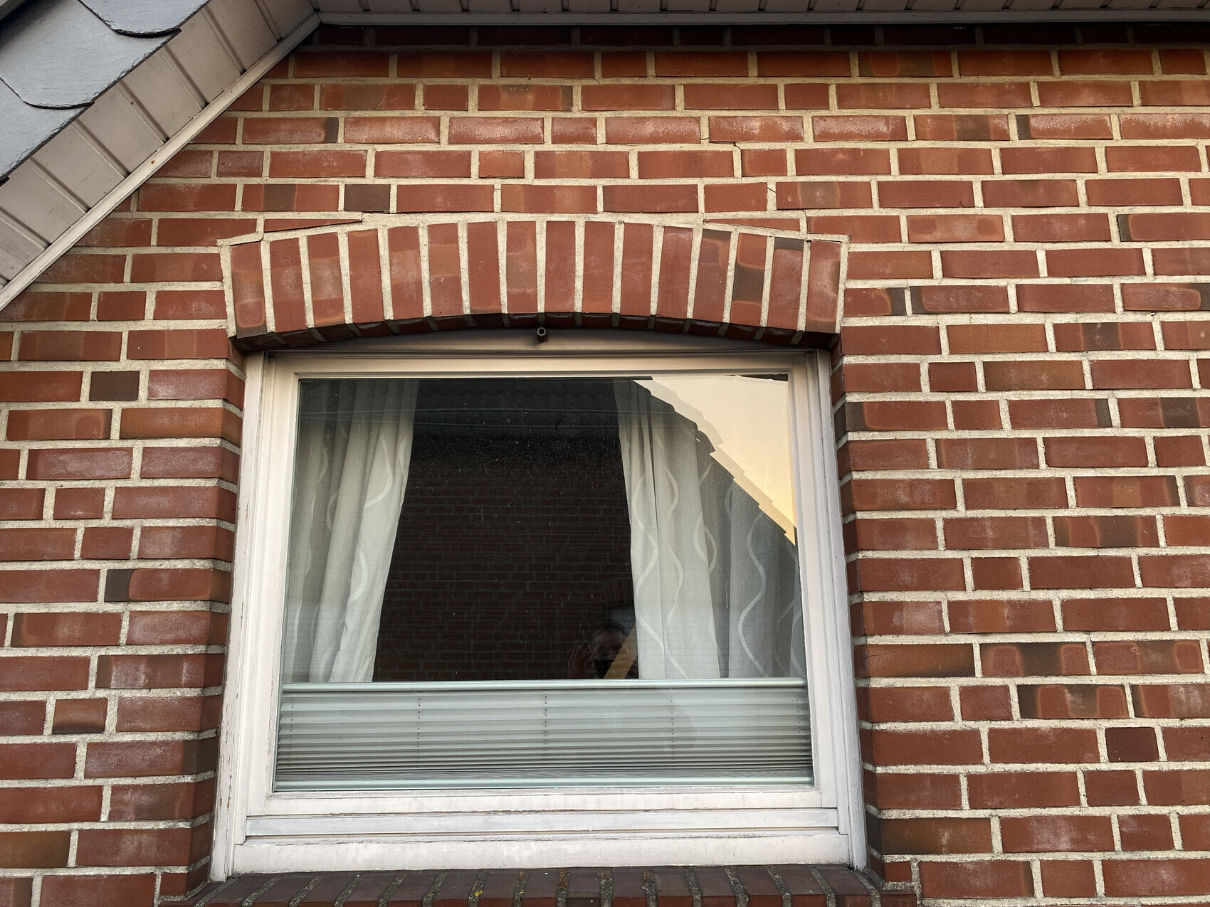

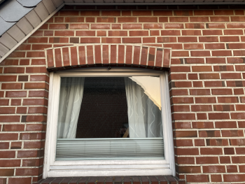

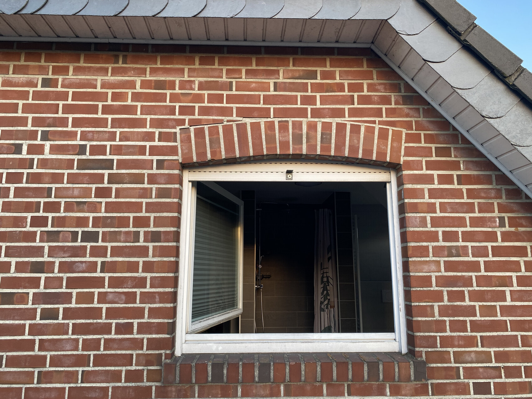

Grundsätzlich ist kein Fenstersturz. Der Sturz sitzt über dem Fenster und was du hast ist wahrscheinliche eine Klinkerfassade. Dort ist auch ein Sturz gemauert. Der ist abgerutscht, was nicht verwundert weil das Baupfusch ist.

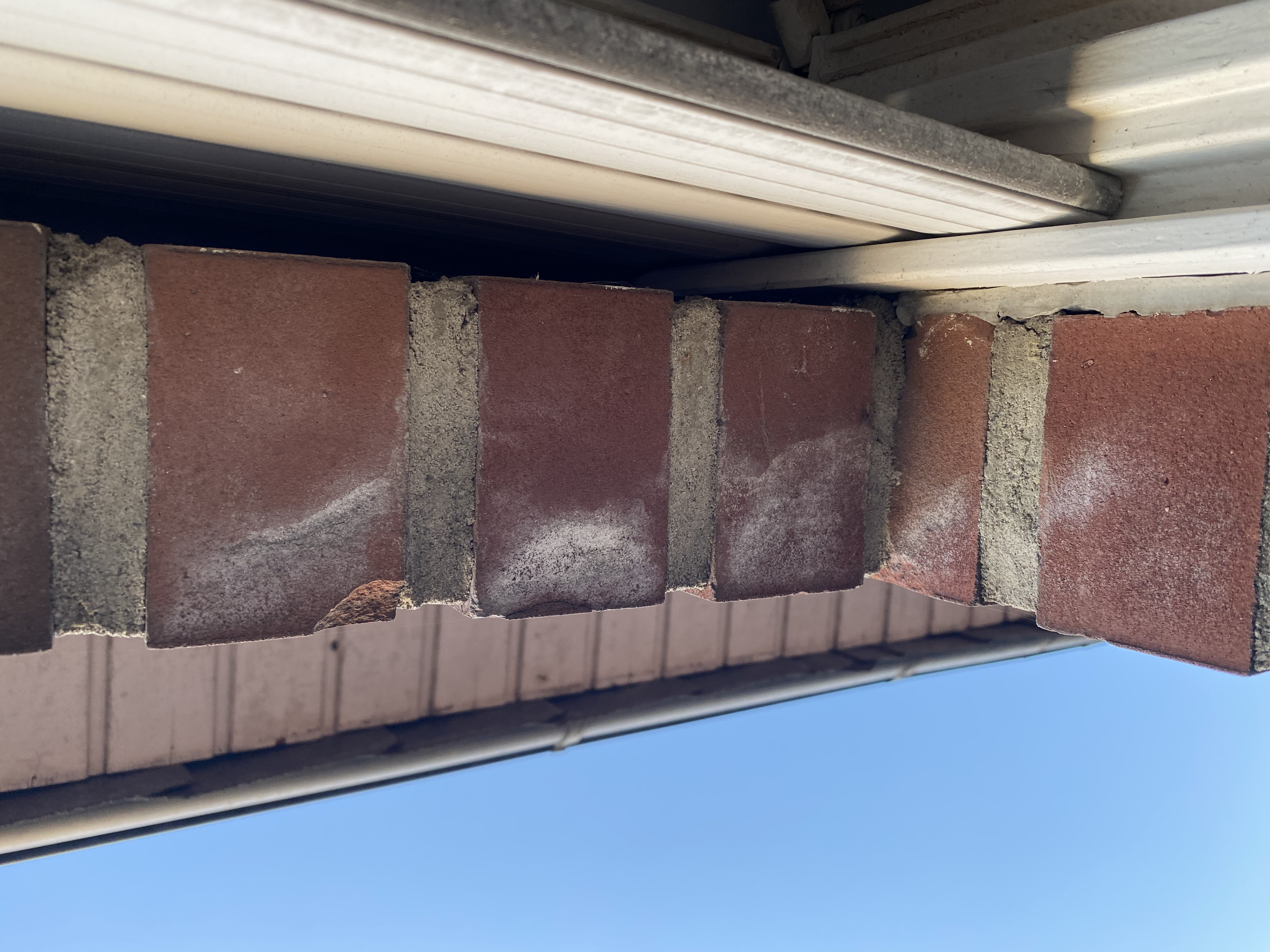

Der vorgesetzte Sturz hat überhaupt keine Auflage an der seitlichen Wand. Das sieht man auf dem Bild. Die Fugen zuschmieren macht da keinen Sinn. Der Sturz muss raus und neu gemauert werden. Dann mit genügend Auflage auf der Wand. Wundert mich nicht das er abgerutscht ist.
Statisch gesehen hat es lediglich für deine Fassade Bedeutung. Für die Wand des Hauses sicher nicht. Das kann noch hundert Jahre so halten, muss aber nicht. Ich würde sagen, dass muss neu gemauert werden. Der Aufwand ist hier nicht mal so groß. Vorausgesetzt man hat einen guten Maurer.
Brand0n

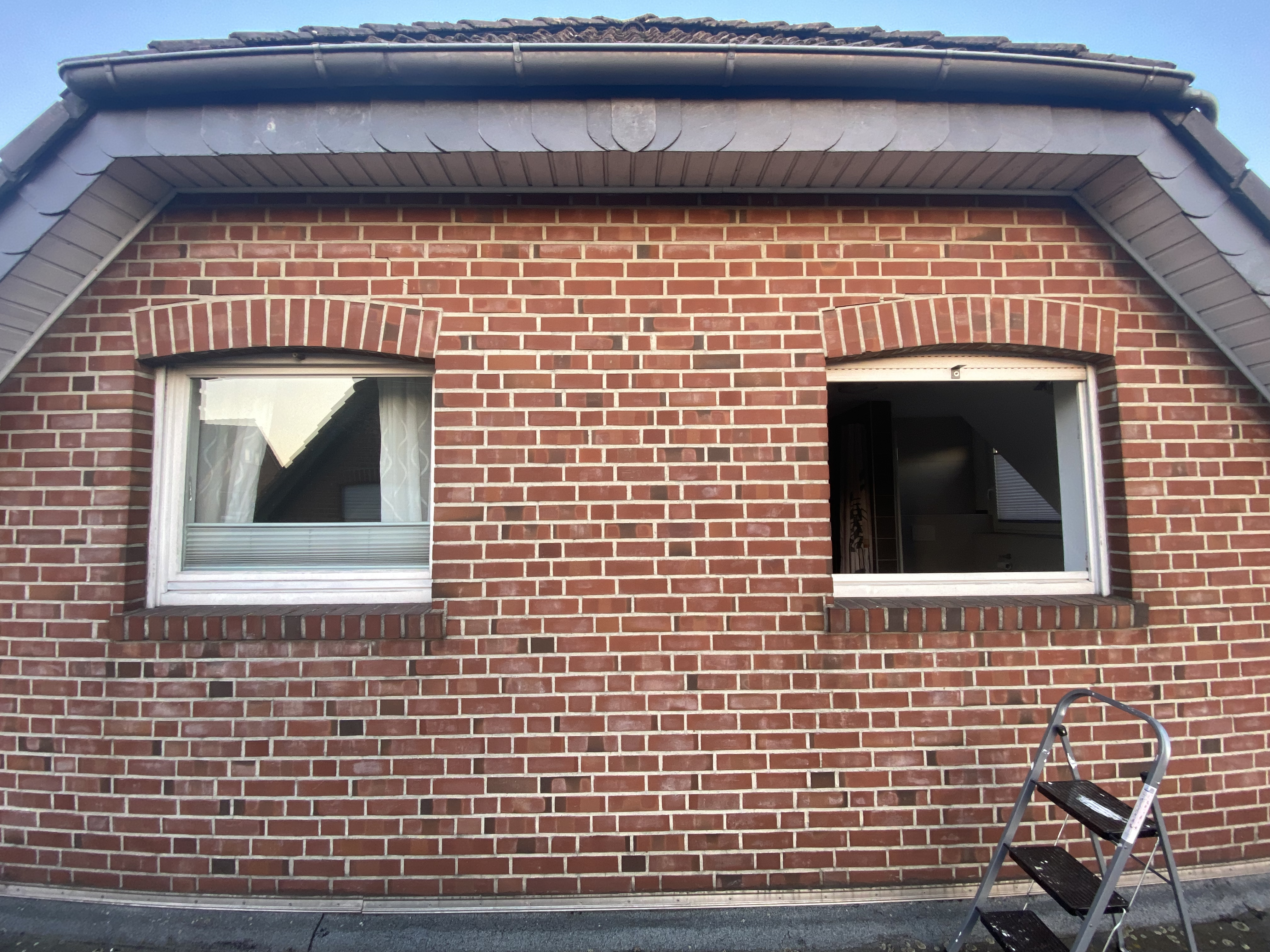

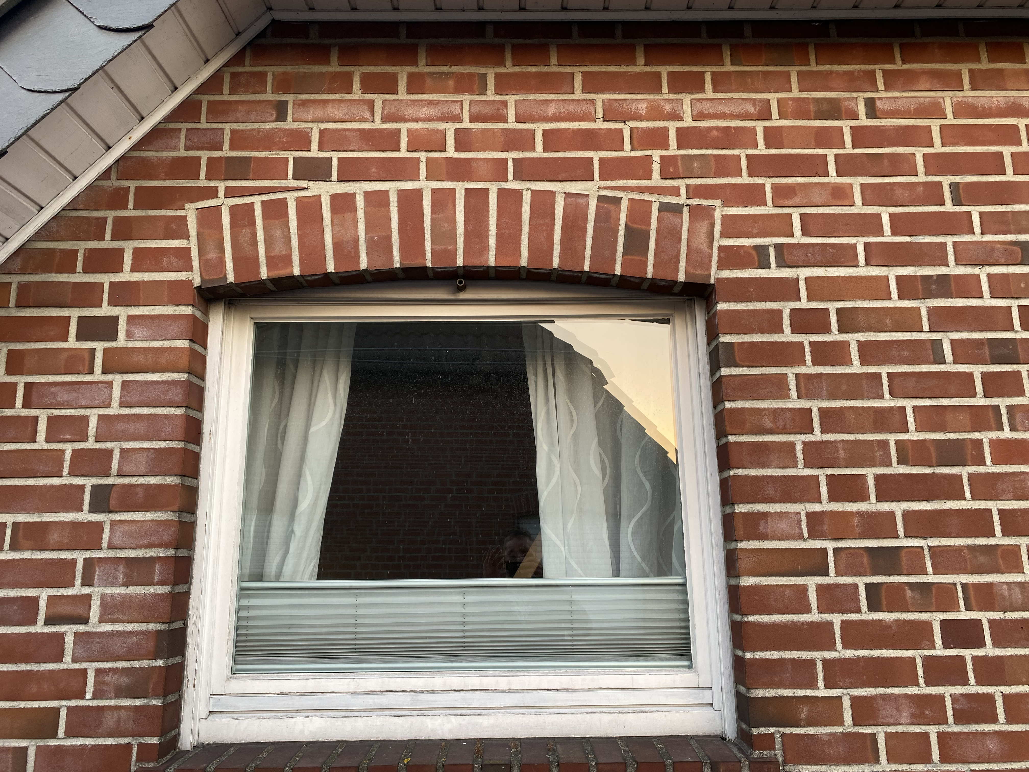

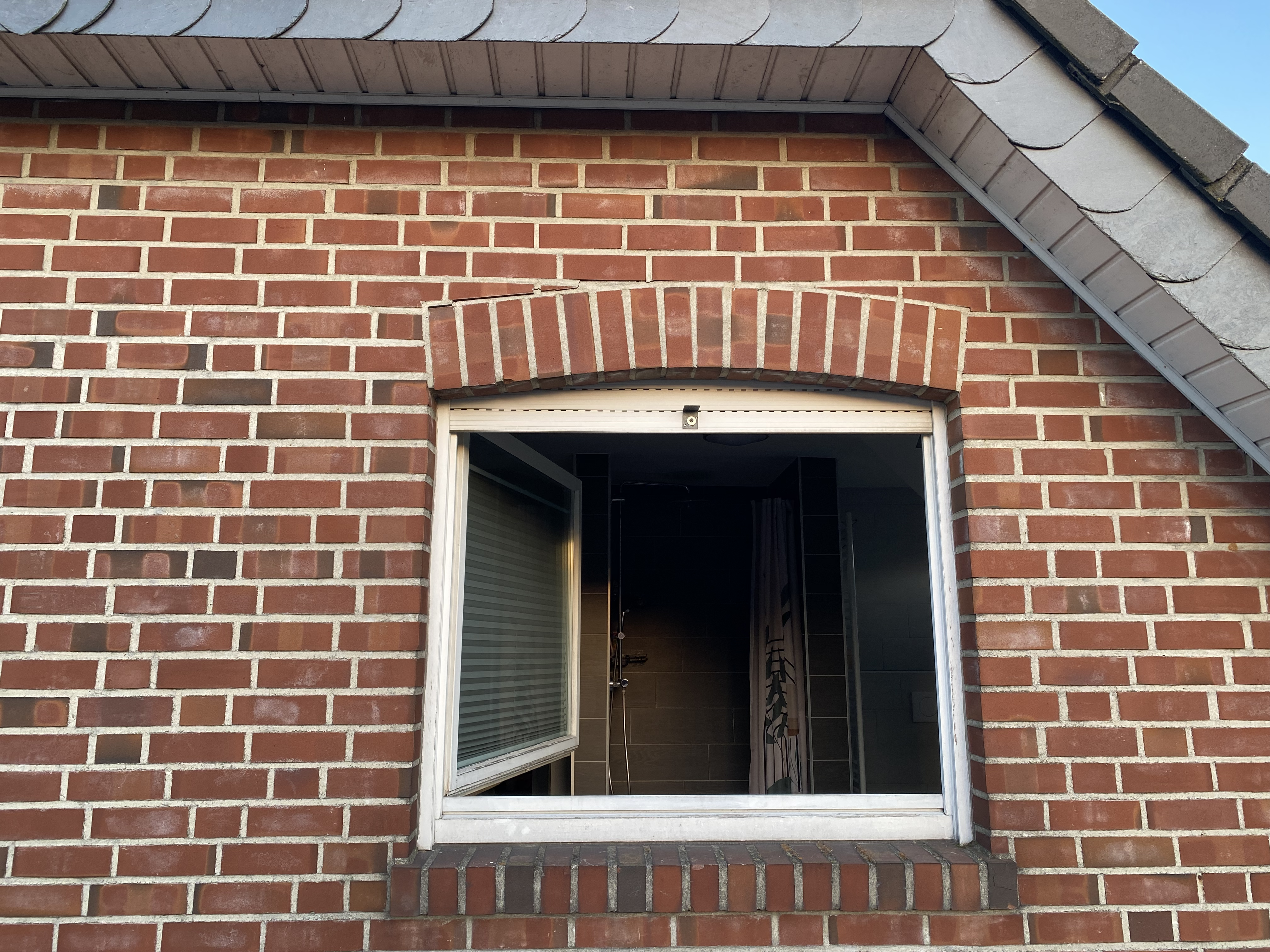

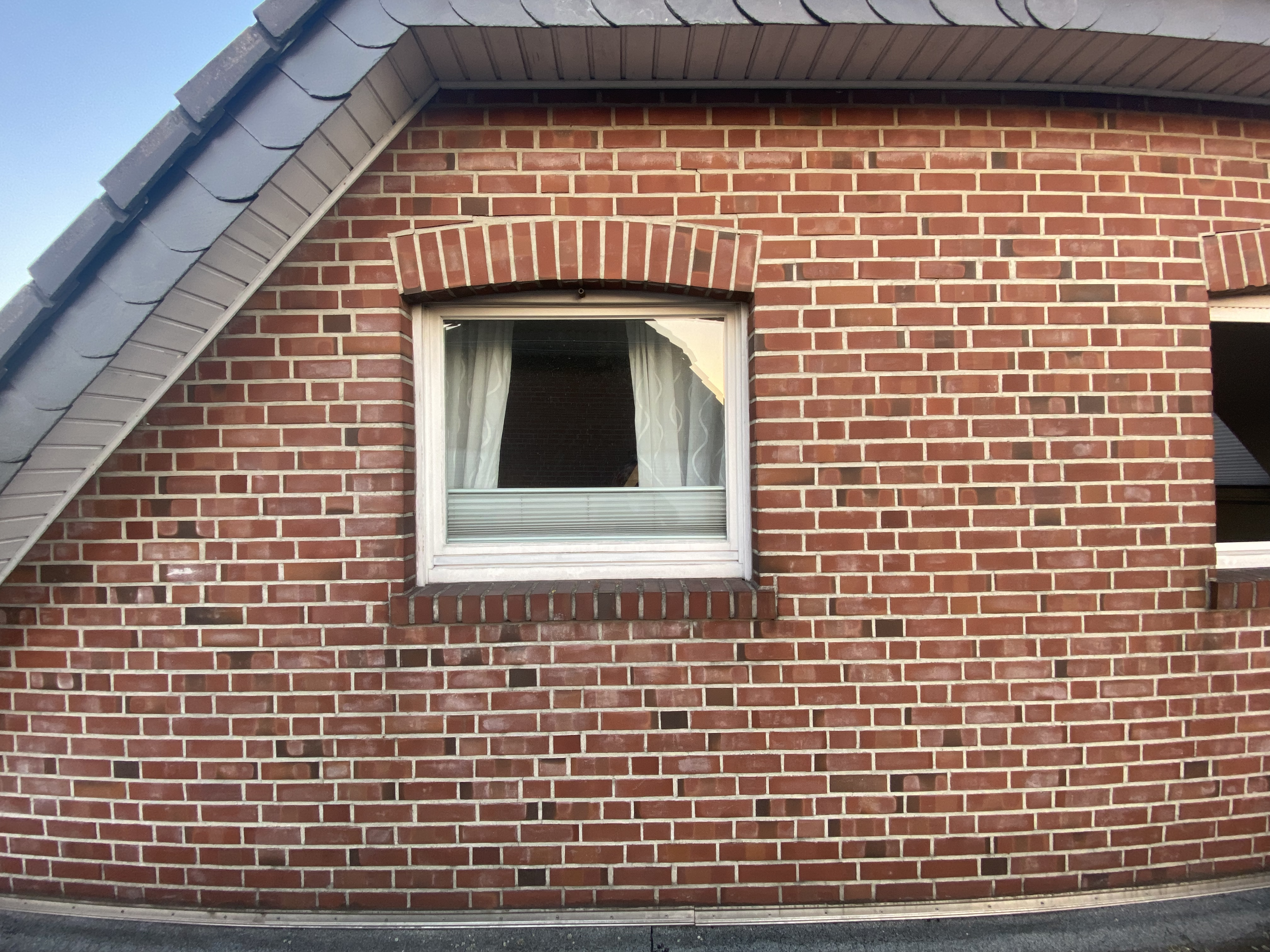

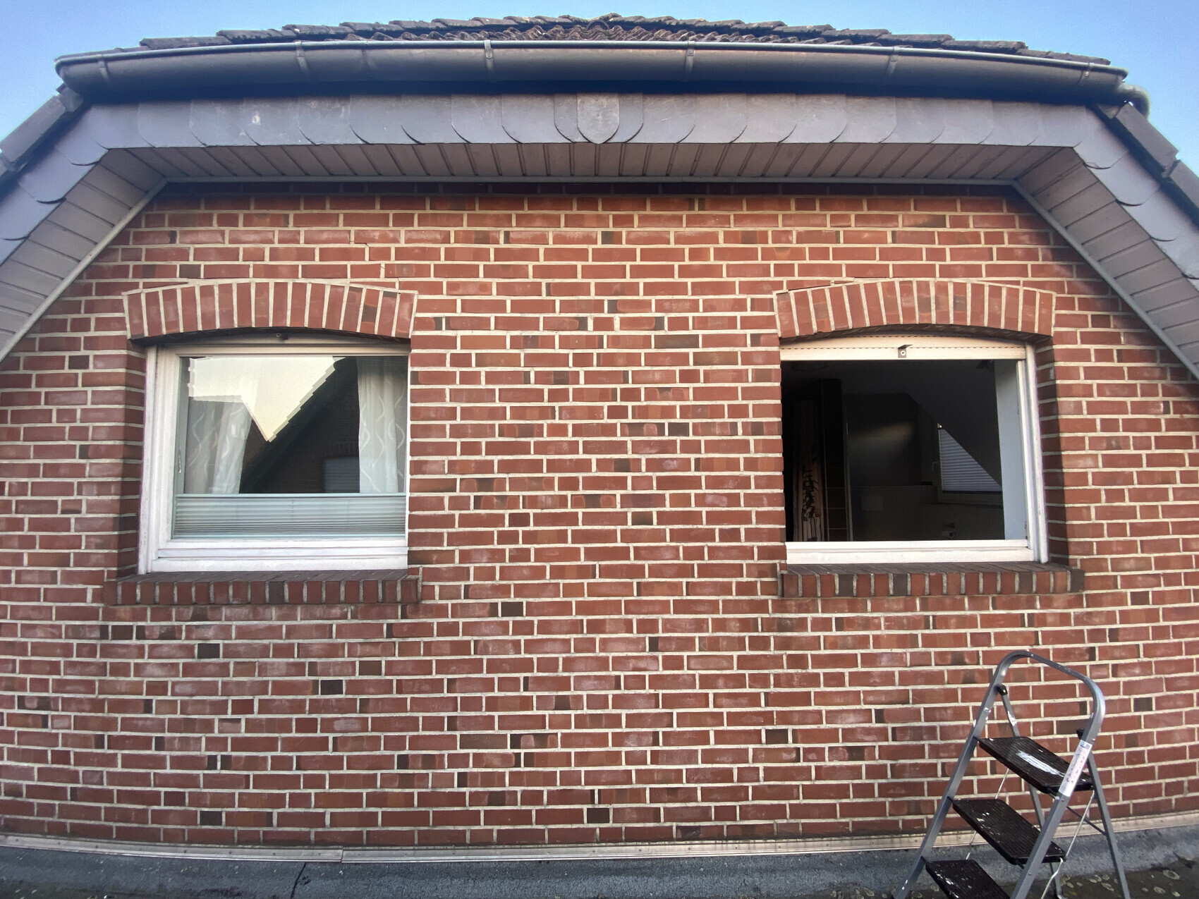

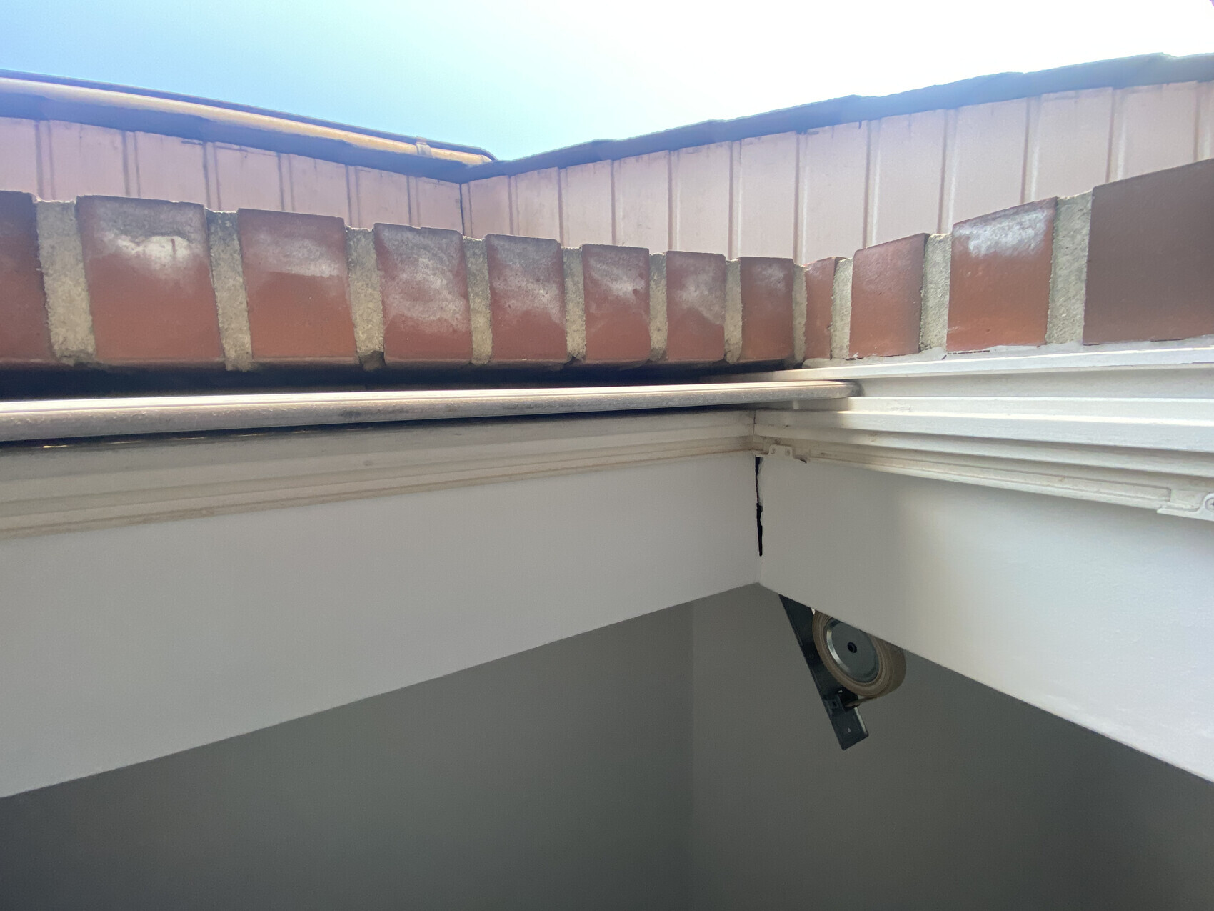

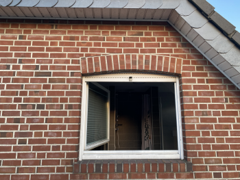

Hier sind noch ein paar weitere Bilder.
Direkt hinter dem abgerutschten Bogen befindet sich der Rollladen.

MachsSelbst
Der gemauerte Sturz leitet die Kraft in die Seitenwand ab, deswegen muss er auch nirgendwo aufliegen. Mehr noch, würde er aufliegen, wäre das eine Überbestimmung und es würde erst Recht Probleme geben.
nordanney
Den kann ich nicht erkennen. Erklär es uns bitte.
Man wüsste wissen, wie der Sturz erstellt wurde (scheitrechter Bogen gem. Optik, aber nur gemauert oder Fertigsturz oder mit Bewehrung).
Aber auf einem Bild sind noch Risse oberhalb eines Sturzes zu erkennen. Ich würde tatsächlich mal einen Fachmann kommen lassen. Aus der Ferne schwer einzuschätzen, was insgesamt das Schadensproblem ist.
Wiewowas (und was ist eine Überbestimmung)?
Ich sehe hier anhaltend zu wenig Klarheit über die Konstruktion von Wand und Sturz, sondern nur den Sturz in der Verblendschale. Der ist klar nicht fachgerecht ausgeführt, weil dieser Stichbogen zu flach ist, als daß die Steine sich zusammen "geklemmt" gegenseitig halten könnten. Daß das "nur" an einer Seite abrutscht, ist eigentlich ein kleines Wunder. Für Heilungsvorschläge müßte wie gesagt der TE die Hosen runter lassen, was die Konstruktion anbelangt.
Buchsbaum066
Einige haben es wohl nicht so richtig verstanden. Es handelt sich, wie du richtig schreibst um eine Vorwandschalung aus Klinker, man kann auch Verblenderschale sagen. Wobei es ja keine Verblender sondern Vollklinker sind.
Der gemauerte Sturz dieser Schalung ist nicht fachgerecht ausgeführt und daher rührt nun der Schaden. Vermutlich wird es noch schlimmer werden.
Aber wie weiter oben ausgeführt handelt es sich um den Fenstersturz. Es ist lediglich ein gemauerter Sturz für die Verschalung. Statisch hat es für das eigentliche Mauerwerk oder das Fenster keinerlei Bedeutung.
