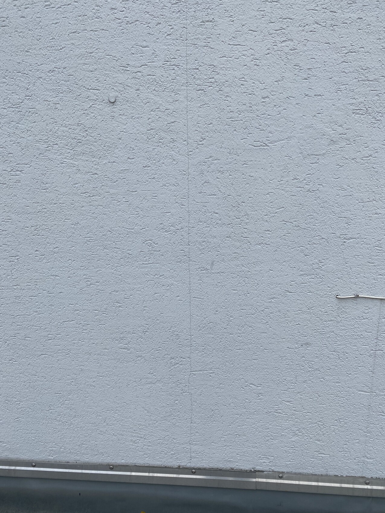

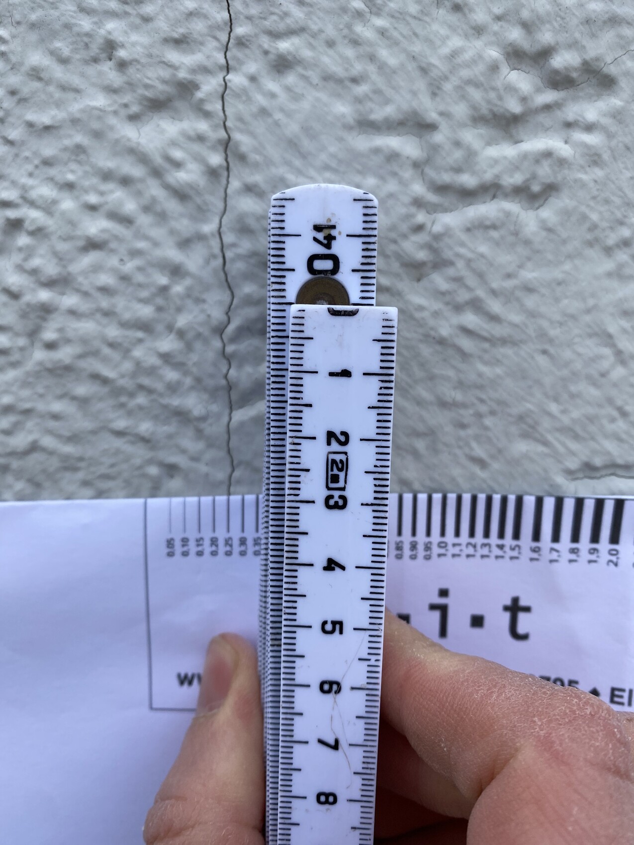

Hallo, wir haben einen Altbau von 1970. die Fassade besteht aus einem WDVS mit 5 cm und hat 2014 einen neuen Anstrich erhalten.
Unser Dach wurde dieses Jahr neu gemacht, mit einer Dämmung die für die Förderung i.H.v. 20 Prozent ausreicht.
Mir sind jetzt nach dem begehen unserer Garage Risse in der Fassade aufgefallen. Von unten sieht die Fassade top aus, kein Schmutz oder so erkennbar.
Jetzt habe ich gelesen, dass man, falls die Fassade mal saniert werden muss, nach aktuell gültiger Energieeinsparverordnung sanieren muss, was ja niemals wirtschaftlich wäre. Da die Fassade von unten top aussieht, bin ich davon ausgegangen, dass wir sie wenn überhaupt in 20 Jahren nochmal strichen müssen.
Was kann durch die Risse im schlimmsten Fall passieren? Könnte dies zu einem Sanierungsfall der gesamten Fassade führen? Oder führt insbesondere der lange Riss wenn überhaupt zu einer teilsanierung eben dieses Bereiches?
Reicht es die Risse auszubessern? Kann man diese so lassen wie sie sind?

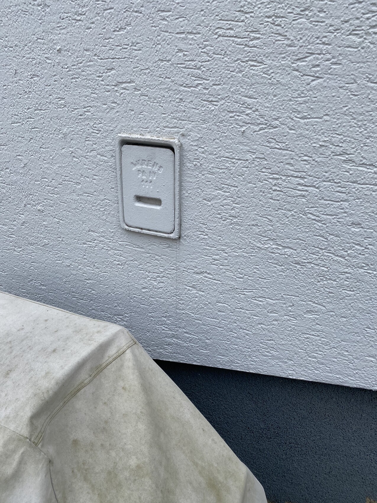

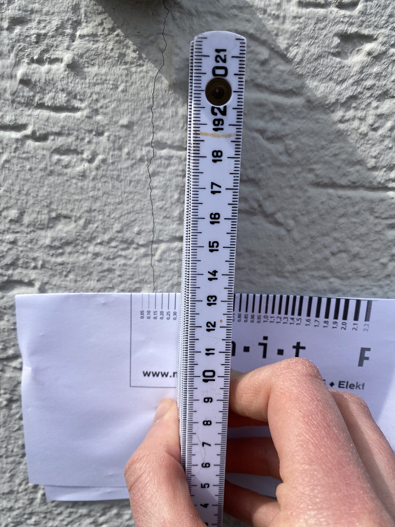

Die ersten beiden Bilder zeigen einen langen Riss. Schätzungsweise 0,3 mm breit und 2 Meter hoch. Wenn man ganz fest auf den Putz drückt, lässt sich dieser augenscheinlich minimal eindrücken.

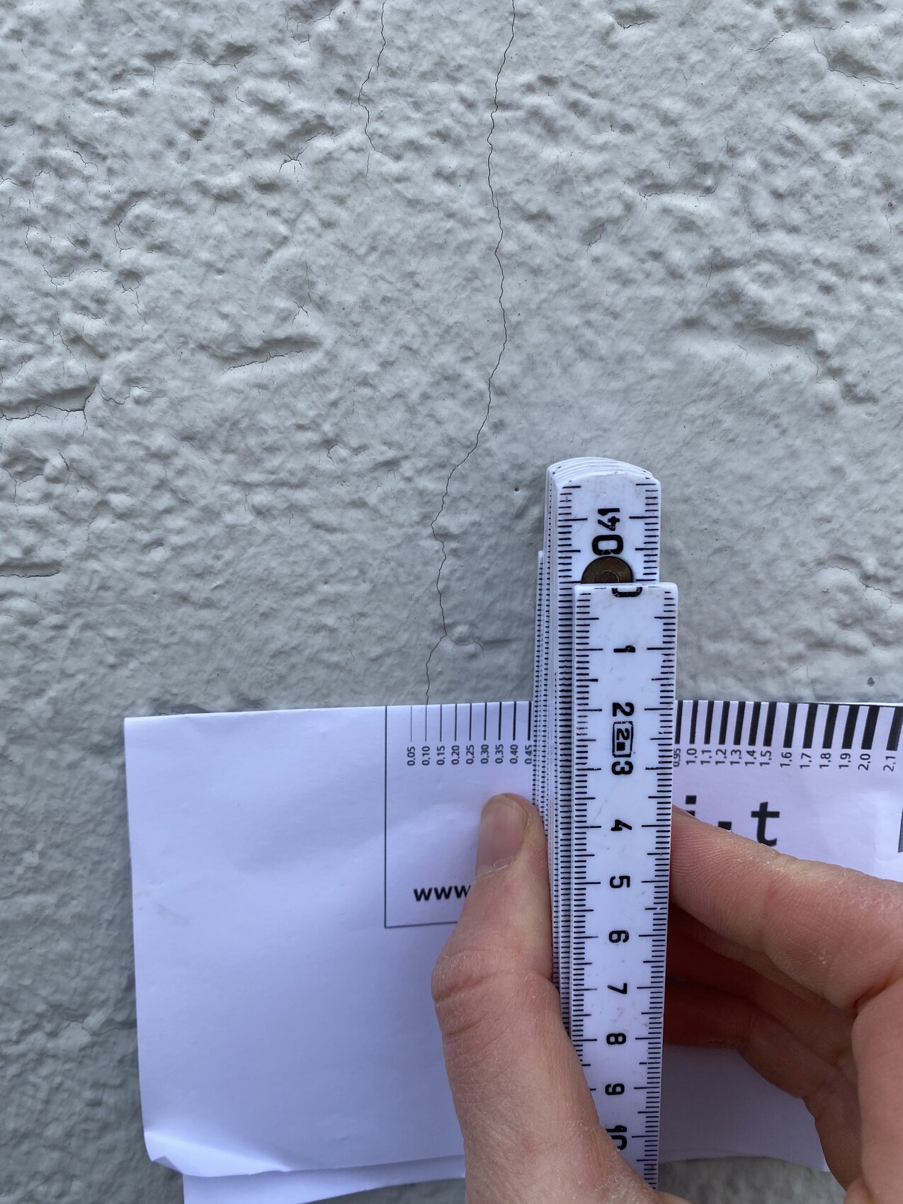

Das zweite Bild zeigt feinere, kurze Risse. Diese befinden sich auch nur im oberen Teil der Fassade, dort allerdings an vielen Stellen.

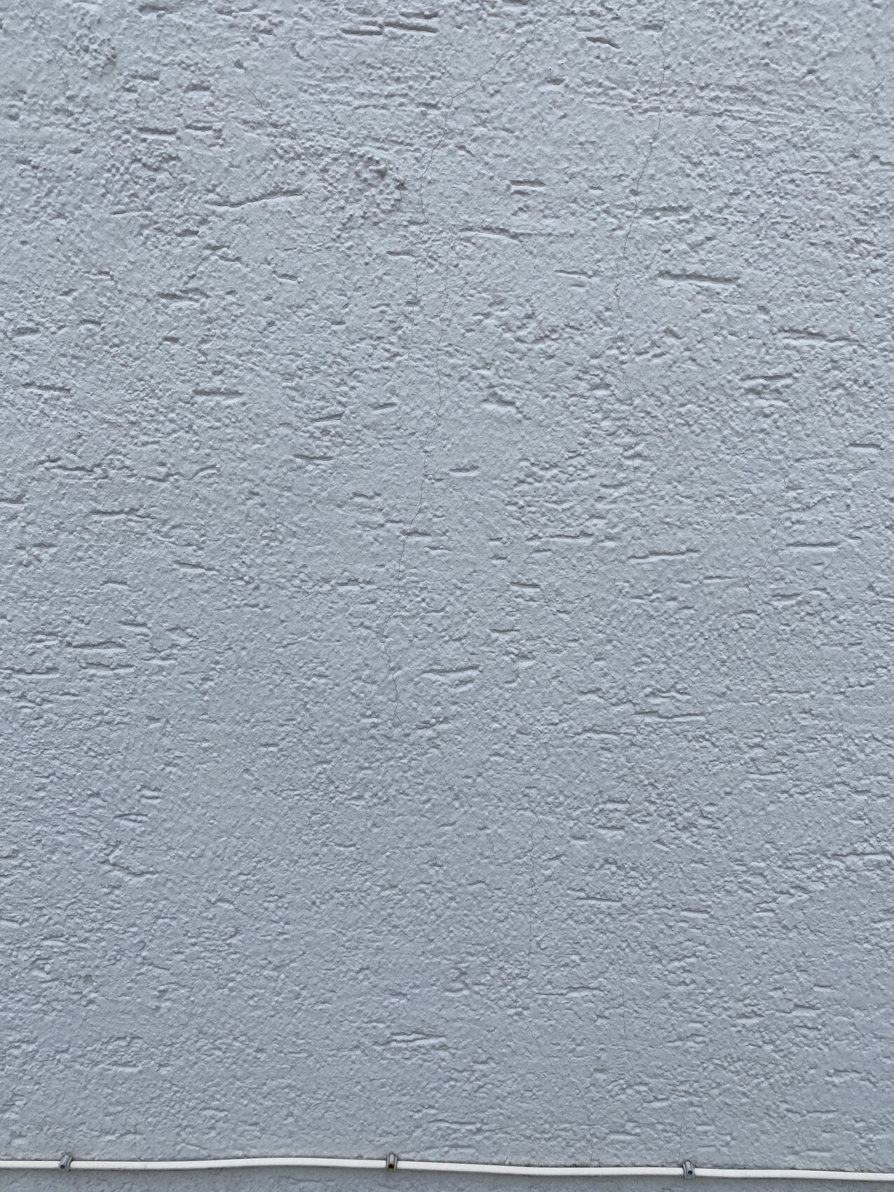

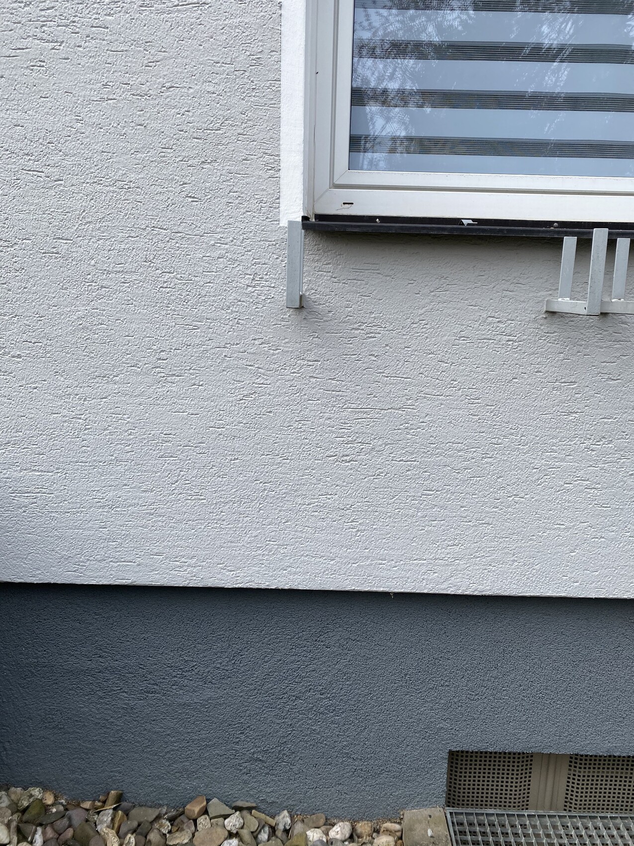

Und dann gibt es noch ein paar Einzelne Risse, Siehe weitere Bilder.
Muss ich mir Sorgen machen das irgendwann doch nach Energieeinsparverordnung alles erneuert werden muss? Oder sind die Risse i.O.?

Nida35a schrieb:
ich würde da nichts machen, eindringendes Wasser müsste nach unten ablaufen.
In 5 Jahren könntest du die Fassade neu streichen, mit Rissbeschichtung, überdeckt bis 2mm Risse.Auch der Riss des ersten Bildes ist unbedenklich? Ist es denn normal das der so senkrecht verläuft? Ich glaube der ist schon an die 0,3 mm breit, trotzdem brauche ich nichts unternehmen?
Nida35a schrieb:
ich vermute es ist der Stoss der Isolierplatten, nichts machen,
die Fassade wird vorher dicht gewesen sein.
Oder habt ihr innen Feuchteflecken oder Stockflecken?Nein, drinnen ist alles ok.Aber da liegt ja das Wärmeverbundsystem drunter. Könnte es im Winter nicht dazu führen, dass Feuchtigkeit eindringt und diese bei Frost den Putz wegsprengt?
Daß ich das noch erleben darf - endlich mal jemand, der einen Maßstab mit ins Bild hält !
Sonst müssen wir ja regelmäßig rätseln, was der megagezoomte Pixelschnee überhaupt darstellen könnte ...
