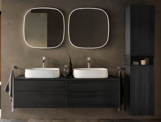

Ach so - das haben wir auch schon gemacht und wissen auch ungefähr wie es aussehen soll:
Dunkles Badezimmer mit Doppelwaschbecken, zwei Spiegeln und dunklem Holz-Unterschrank.
Nur von der Art her... Farben etc. passen nicht. Uns geht es in erster Linie um persönliche Erfahrungsberichte von Usern hier :).

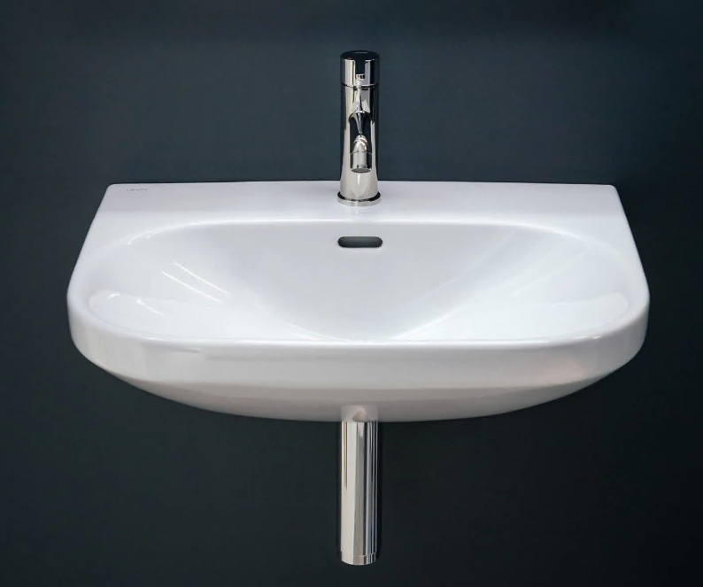

Ach so - ja das kommt sehr auf das Waschbecken an. Die meisten "wandhängenden" Waschbecken die im Standard irgendwelcher Bauunternehmen enthalten sind, sind nicht so modern im design und unten eben nicht flach.
Die sehen oft so oder so ähnlich aus:
Weißes Waschbecken mit Chromarmatur vor dunkler Wand.
Da passt natürlich auch ein Unterschrank drunter, aber das sieht dann weniger schick aus (finde ich). Außerdem muss man aufpassen wegen den Abständen. Statt einem solchen, normalen Siphon bräuchtest du dann einen Raumspar-Siphon / Möbelsiphon, und außerdem müssen die Waschbecken dann so an der Wand montiert werden, von den Abständen, dass sie in die Aussparungen des Waschtisches passen.
