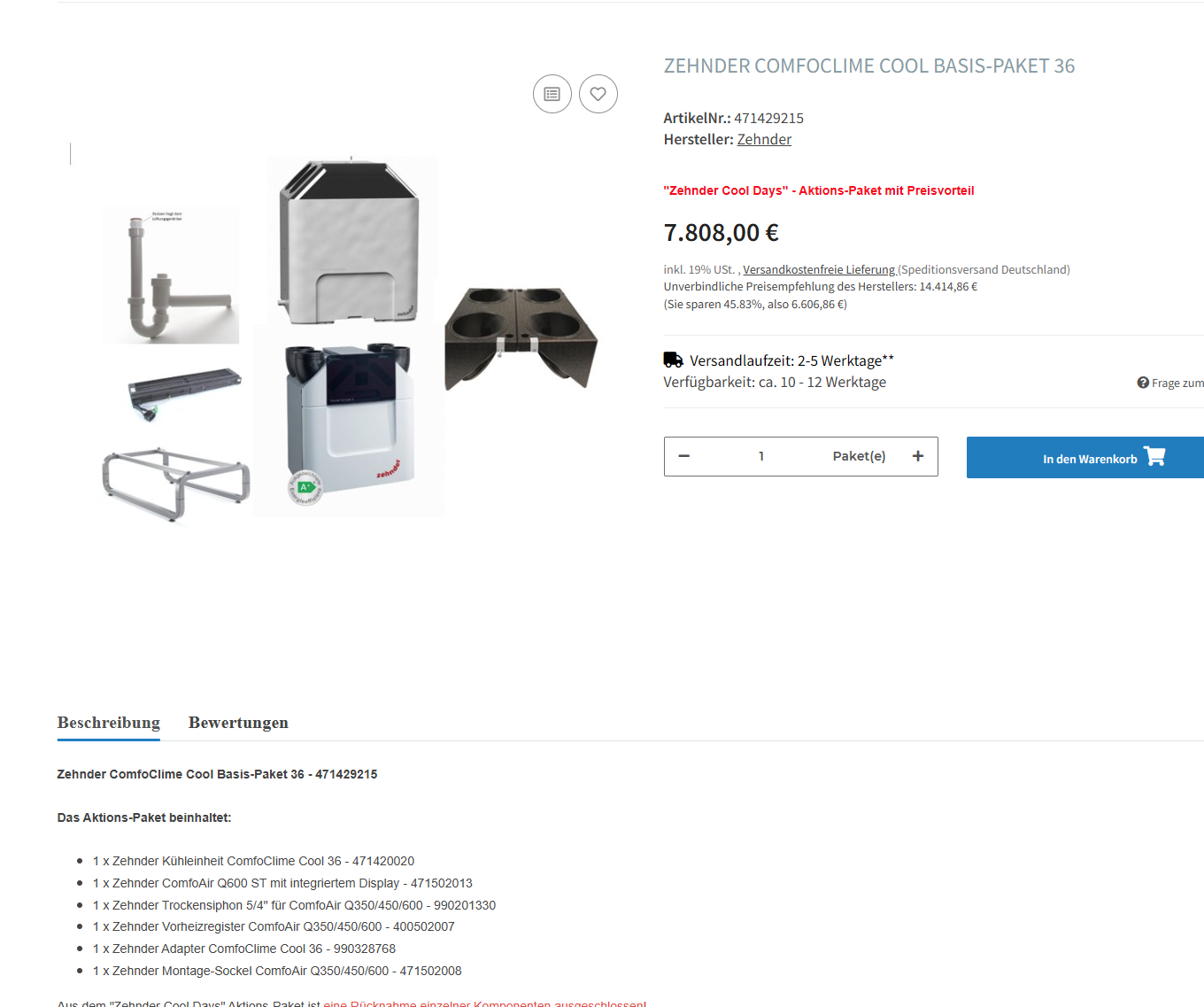

Was es inzwischen gibt, sind Ergänzungen zu Kontrollierte-Wohnraumlüftungen, wie z.B. exemplarisch mit 2,5kW Kühlleistung - hat aber auch seinen Preis und braucht eine passend ausgelegte Kontrollierte-Wohnraumlüftung (gedämmte Leitungen, Mindestvolumen o.ä.).
Zehnder ComfoClime Cool Basis-Paket 36: Kühleinheit, Rohrleitungen, Adapter und Montagezubehör.

Danke schonmal für die Antwort! Das ist ja mehr als ein stolzer Preis :O
Ja stellt sich die Frage ob die Räume mit Zuluft nicht auch gerade die Räume sind, die ich kühlen möchte? Ich behaupte mal, zum Großteil 'ja'.
Deshalb sehe ich das eher als geringeres Problem, denn gerade die Wohn und Aufenthaltsräume sind meist mit Zuluft versorgt (Darüber hatte ich sogar nachgedacht, nur nicht mit notiert - aber definitiv berechtigter Einwand und vielleicht nicht für jeden so gültig, wie für mich).
Gedämmte Leitungen ist n sehr guter Punkt! Danke
